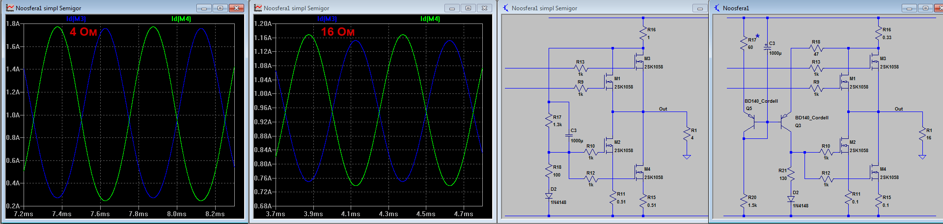

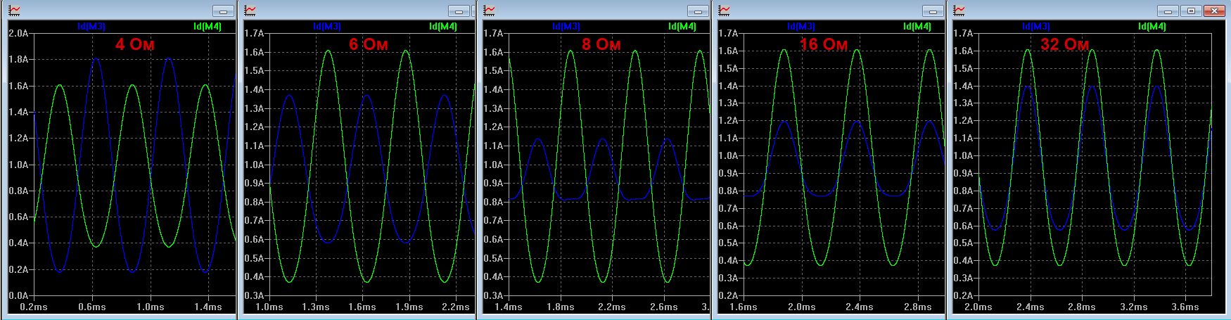

    А мне вот интересно, автор схемы Echo устранил серьезный недостаток - управление ИТ входным напряжением? А может просто сознательно забил на то, что в псевдооднотактах ток управляемого ИТ должен зависеть от тока через нагрузку?
    Вот наглядная иллюстрация кривизны подобной схемотехники - на картинке девиация токов через транзистор повторителя М3 и управляемого источника тока М4. Как видно, при одном и том же входном напряжении девиация тока на М4 одинакова и независима от нагрузки - ему по барабану чё там происходит с током транзистора повторителя М3. Если на 4 - 8 Ом ВК как-то умудряется выглядеть адекватно, то на нагрузке 16 и 32 Ома управляемый источник тока работает "невпопад". И это на резистивной нагрузке! Что же происходит на реальной АС с её крайне нелинейным сопротивлением нетрудно догадаться - усилитель работает не благодаря, а вопреки, при этом умудряясь неплохо звучать (судя по отзывам).

    P.S. А вот варианты правильно приготовленных управляемых источников тока и девиации токов выходных транзисторов на нагрузку 4 и 16 Ом:

    По умолчанию Re: усилитель Алексеева и Виноградского на ПТ класс А
    Когда я макетировал схему ВК с подобным управлением ИТ меня тоже насторожил то факт, что ее искажения на холостом ходу больше, чем с нагрузкой. Тогда дело до прослушивания не дошло, а жаль. Надо бы как-нибудь сравнить на слух разные способы управления ИТ.
    P.S. Кстати, я сравнивал звук транзисторных ВК с неуправляемым ИТ и повторитель Уайта. Преимущество Уайта весьма заметно, прежде всего в лучшей передаче динамики.
    А зачем цеплять нагрузку 16-32 Ома к усилителю, рассчитанному на 4?
    Не секрет, что усилители класса А рассчитываются под определенную нагрузку. Если вам необходимо подключиться к высокоомной, думаю вы без труда пересчитаете токи и напряжения питания Echo.
    Приведенные вами в симуляторе схемы не новы и разумеется хорошо известны. Возьмите хотя бы усилитель моего тезки Игоря Семынина.
    http://www.semigor2.narod.ru/PsevdoSE.html
    Мне не хотелось повторять уже известные решения, это прежде всего. Проектируя данный усилитель, ставил ряд условий, которым разработанная схема удовлетворила полностью. Прототипом был усилитель Иванова. И второе - мне (и не только мне, судя по РХЭ-2015 и этой ветке) нравится этот усилитель. Как любой безОСник, ближе к клиппингу он увеличивает искажения, это верно. Также верно и то, что более громкие звуки искажаются самим слуховым аппаратом человека, а также акустическими системами. Последние искажают на пиках весьма прилично, и тем не менее - музыка звучит с ними хорошо. То есть, я не считаю увеличение искажений с ростом амплитуды чем-то противоестественным. Это закономерный природный процесс.
    Мне кажется что совершенствуя данную схему, можно получить тришкин кафтан, полОй латая рукава. Но вы можете попробовать (только не в симуляторе, а в макете) сделать нечто подобное. От души желаю вам успеха.
