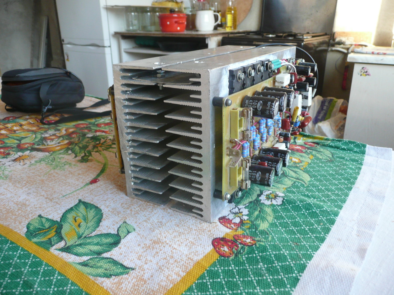

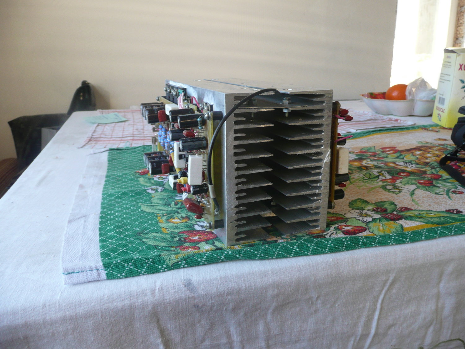

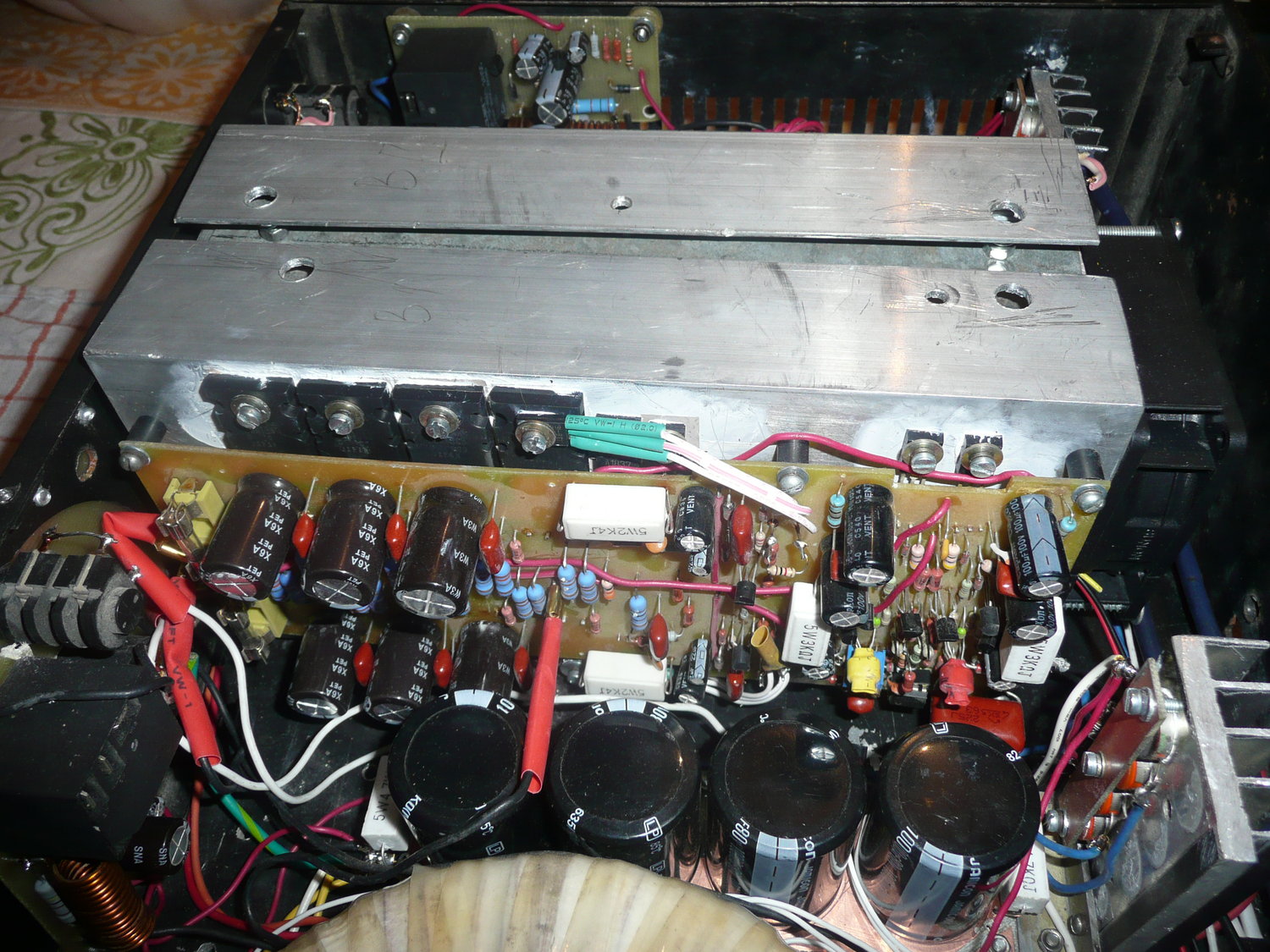

    тут накидал статейку.
    дабы не писать в длиннющую ветку по упрощенному, создам новую темку.
    наконец-то, после длительного перерыва я вновь взялся за паяльник
    представляю на суд предварительную конструкцию усилителя.
    что хотелось:
    - в основе схема ВП 2006, выкинута защита выходников (за 4 года ни разу не пригодилась ...)
    - констуктивно плата в параллель радиатору, силовые транзисторы с нижней стороны платы ногами в плату
    - разводка двусторонняя, все резисторы до 0.25Вт - смд 1206
    - вход АД825, далее по схеме - КТ502-503 итд.
    - на выходе тройка 2SC4793(2SA1837)-MJE15032(33)-MJL21194(93)
    - на макете пока установлена одна пара выходников (плата на 2 пары)
    - питание макета +-35В (транс от веги 122)
    - питание входной части и выходной - отдельно, возможно на УН более высокое напряжение
    - детали безо всякого подбора, что было первое попавшееся - ибо задача просто отладить схему, для последующей полноценной сборки
    что получилось:
    - схема и фотки прилагаются
    - плата 9х20см, заводская (пока без маски и маркировки)
    - на плате установлено не все, что предусмотрено схемой
    - места под мелкие кондеры предусмотрено под wima, установлено - первая попавшаяся керамика
    - питание слабенькое (4700мк в плечо в БП + 1000на плате на УН и 4700 на УТ), даже пленку не поставил пока по 0.1мк шунты ... но это поправлю
    - по включении заработал сразу же, из всех настроек - установка тока покоя
    - осциллограммы прямоугольника 1кГц прилагаются, на сигнале 20мВ на входе, и 1В соответственно.
    - т.к. не подбирал транзисторы УН - имеется небольшая (100мВ) постоянка на выходе, с прогревом уменьшается
    - ток покоя 160мА, с прогревом чуть поднимается - до 190-200мА
    - в целях повышения надежности не стал ставить переменник для регулировки тока покоя на плату - в связи с чем есть некоторые неудобства настройки - приходится подбирать резисторы, с изначальных 2к в итоге остановился на 880Ом (510+270+100), но лушче потратить полчаса - и забыть.
    замечания и доработки на будущее:
    - первое с чем столкнулся - накосячил с диаметром отверстий, ибо не учел металлизацию и под выходные транзисторы и стабилитроны пришлось рассверливать (некритично)
    - второе - по невнимательности спутал местами 4793 и 1837 на плате, в итоге полдня искал ошибку не понимая почему при включении выхода - ток потребления 1.5А ... но включение трансформатора через лампочку - не спалено ни одной детальки, после правильного впаивания - все заработало сразу же, надо быть внимательнее ...
    - т.к. на выходные уезжал к родителям - из подходящего источника сигнала оказался только калибратор на осцилле , ибо рабочий ноут оказался с подставой - нет аудиовыхода, только встроенные динамики ... потому о звуке сказать пока не моу т.к. только вернулся домой, и еще не успел подключить и послушать - отпишусь позже.
    после окончательной отладки и проверки будет следующее:
    - плата с установкой до 3х пар транзисторов на выходе.
    - несколько измененная топология, ибо свободного места еще много - можно ужать в размерах
    - некоторые резисторы тоже перейдут в разряд смд 1206
    - на плате на УТ будет по 2 конденсатора в плечо (18мм диаметр, 7.5мм между ног) - например panasonic FC 1800ux50V
    - все посадочные места под мелкие кондеры - под wima
    - для ОУ на входе будет отдельный разъем питания (возможно стабилизатор внешний) - сейчас от питания УН на стабилитронах
    - компоновка сохранится такая же, параллельно радиатору
    - конечно внесу поправки в отверстия с учетом металлизации
    - заводские платы с полным набором (красное покрытие, маркировка)
    - возможно изготовление плат на заказ
    прилагается фото усовершенствованного варианта заводских плат.

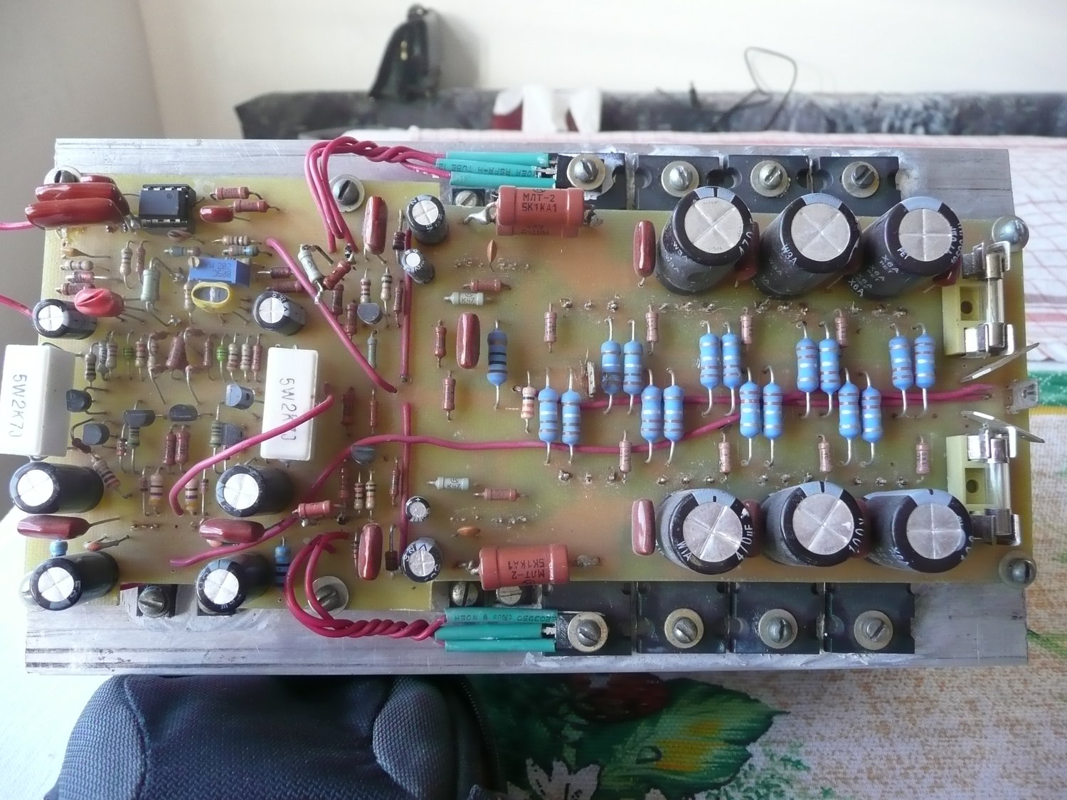

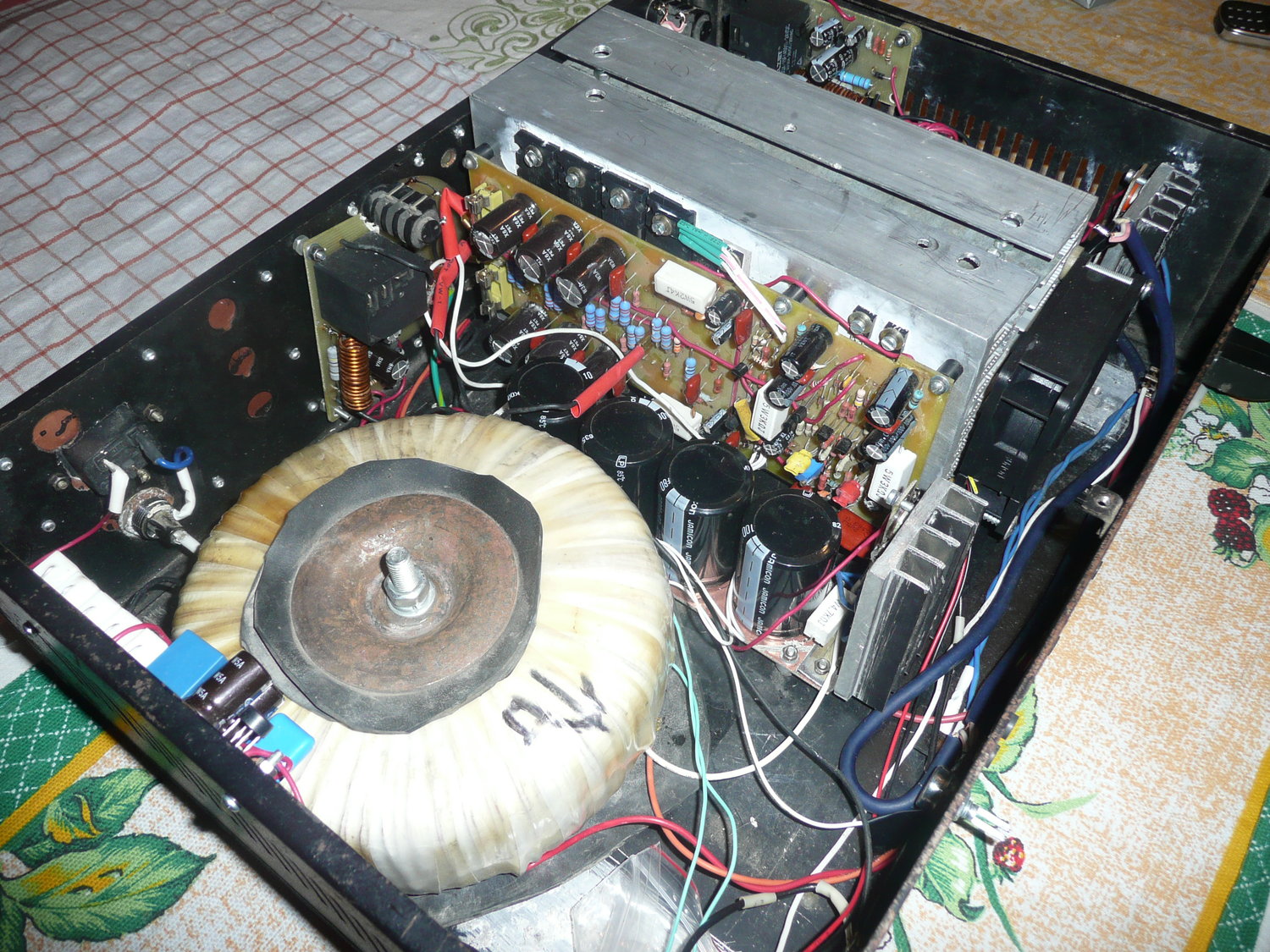

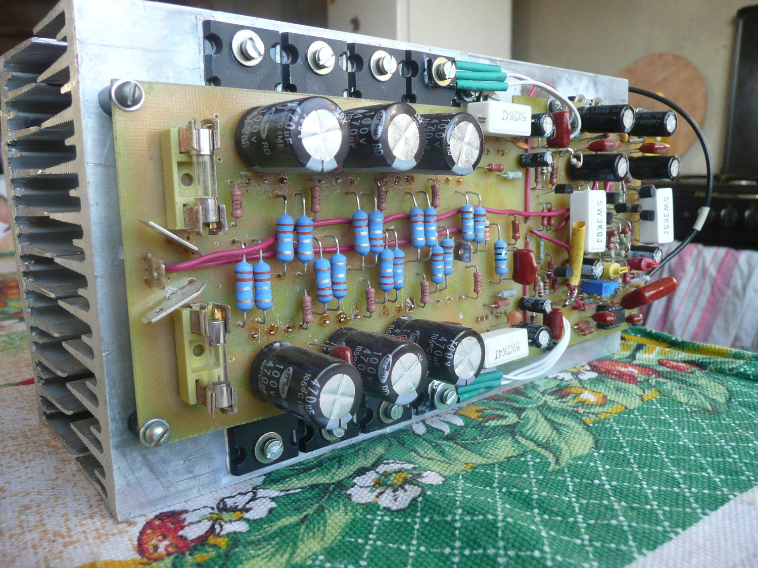

    Вот еще один вариант увеселителя на тему ВП-2006. 4 пары выходников, питание +\-75v, ток покоя (на пару) 100мА. Корпус купил бывший в употреблении, поэтому пришлось немного его подшаманить. Планирую в ближайшие дни на переднюю морду установить индикатор вых. моцности на 10-ти светодиодах. Морда от этого не пострадает сильно...Аппарт полностью проверен, как грится, в боевых условиях. О качестве звука не хочу повторяться, так как это уже не раз говорилось в контексте схем, разработанных Владимиром Перепелкиным...Нажмите на изображение для увеличения.

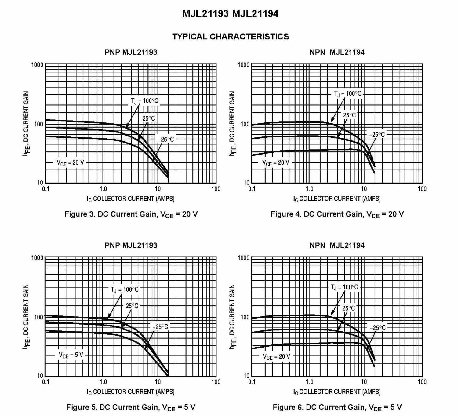

    Вопрос на засыпку, можно ли ставить на выход MJL4281/4302 без каких либо изменений? В наличии имею MJL21194/21193, но у них слишком большой разброс hfe (по крайней мере, если тестер не врет). Так же есть MJW21195 и MJW21196.
    И можно ли заменить VT17 и VT18 на MJE15034/15035? По схеме стоят 2SC4793 и 2SA1837.
    Если между транзисторами разной проводимости, то это нормально, см графики в даташите.
    Кроме того, тестеры меряют на микротоке, на котором у мощных транзисторов может быть что угодно, только не реальный h21.
    Надо вдуть в базу хотя бы 10 мА, но транзисторы будут разогреваться, и мерять Ic лучше при установке на радиатор, в установившемся тепловом режиме.
    А еще лучше в базу подавать короткие импульсы тока, со скважностью 50-100, тогда греться не будут.

    Цитата Сообщение от kastor666 Посмотреть сообщение
    в пары подобрать мощные транзисторы мультиметром можно без проблем!
    Смотря что считать под словом "пары". Если одной проводимости, то можно, если pnp+npn, то нельзя. Смотрите даташиты, у мощных транзисторов разной проводимости на малом токе разный характер поведения h21(Ic).
    Именно пары pnp+npn. Если с точностью до 1%, то ясно, что нельзя. А вот +-10-20%, что для выходников более чем достаточно, то можно. Хотя можно сказать - прикинуть. Это для очень скрупулезных товарищей. Вот я, например, свои транзисторы перепроверял на рабочих токах, но в итоге стало ясно, что при таком измерении и измерении мультиметром пары сложились с одних и тех же корпусов
    Смотрите даташиты
    На приведенной страничке токи от 0,1А, что раз в 30-100 больше, чем в мультиметре. Какой там характер - можно только предположить.
    А вот для MJL4281/4302, упоминаемых выше, hFE указан от 0,01А И хотя "характер поведения" похож, но в численном исчислении разница просто мизерна, тепловые колебания при обычных кустарных измерениях на рабочих токах окажут гораздо большее влияние на значение hFE.
