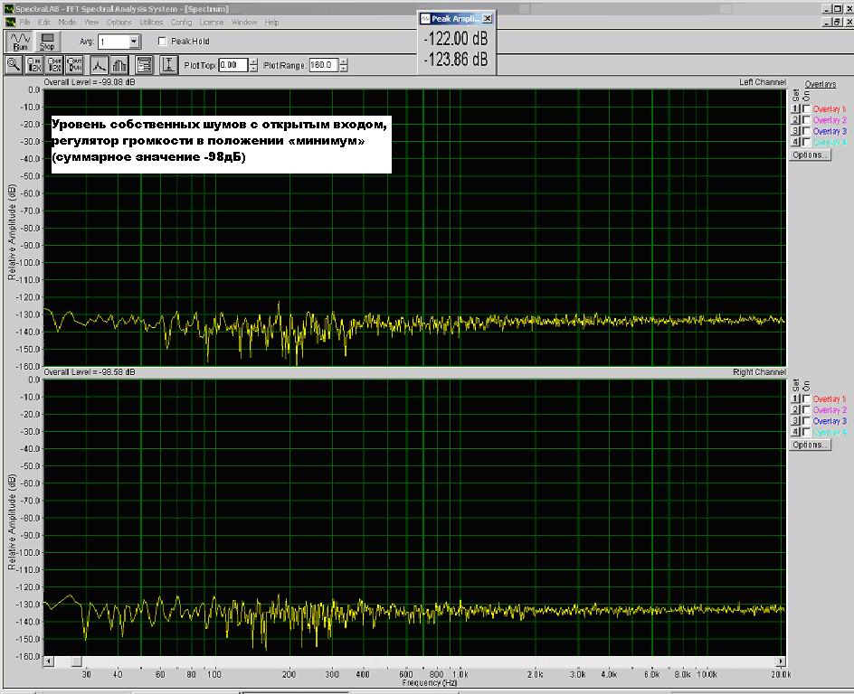

    Почитал окончание статьи про Ваш УМ на сайте - там приведены спектрограммы канала измерений без "использования различных программных ухищрений". У Вас очень хорошая внешняя звуковая карта, почему так много собственных шумов и искажений? Когда я мерял пред программой Спектралаб на карте SBLive (стерео вариант), то без всяких ухищрений, с подключенным предом спектрограмма уровня собственных шумов преда выглядела вот так: https://forum.vegalab.ru/attachment....0&d=1166391193, а Кни на 1 кГц вот так: https://forum.vegalab.ru/attachment....9&d=1166391174 1 кГц подавался с внешнего CD плеера на линейный вход карты. Низкого уровня шумов и Кни на самом сигнале добился обрезанием спектра ниже и выше 1 кГц очень близко к этой частоте, а потом записал его на CD.
    Какие программные ухищрения Вы использовали для компенсации помех в канале измерений?

    Не понятно. У вашей карты шумовая "полка" около -130дб и у моей тоже. У вас искажения 0.0031% но с СD, у меня 0.00268% "в петле". Не видно принципиальной разницы. Просто горизонтальный масштаб на моих спектрограммах зрительно очень выделяет гармоники.
    А о программных ухищрениях дискуссия давно идет, с ветки Nick*а про ZD-50. Я никаких в данном случае не использовал.
    Хотя, есть различие в THD в разных режимах работы программы SpectraPlus. В стерео режиме с одним активным каналом она меньше искажения показывает, почему-то. На сайте у меня приведены диаграммы для моно режима программы.
    Также заметно расходятся результаты с RMAA. Там существенно ниже искажения в петле - 0.0006%, но RMAA у меня "сваливается" на 192КГц, а SpectraPlus нет.

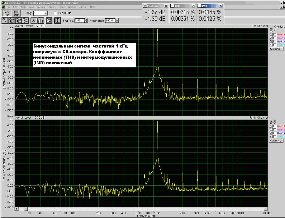

    Я пробовал несколько источников пускать напрямую во вход звуковой карты, а потом через пред (100 кОм вх.). Некоторые источники (CD\DVD плееры) через пред имели Кни на порядок меньше, чем включенные напрямую. Входное карты не менее 22 кОм. Для примера можно сравнить две спектрограммы: 1. CD плеер через предусилитель https://forum.vegalab.ru/attachment....8&d=1166391153
    2. CD плеер напрямую на вход карты https://forum.vegalab.ru/attachment....9&d=1166391174
    В качестве источника тут выступал достаточно дорогой (около 1000$, 2004 г.) CD-плеер Philips (модель сейчас не помню, но могу спросить), у бюджетных аппаратов картина гораздо более плачевная, жалко только спектрограммы те не сохранились.
    А более старые аппараты бывают и на 47 кОм рассчитаны входного сопротивления.
    Можете повторить мои опыты (используя Пионер как пред) с разными источниками своей системы - времени много не займет. Может в Вашей системе это и не так критично -все источники не боятся низкого входного.
    Разница в THD на обеих диаграммах не превышает точность измерения. Поэтому, непонятно как они доказывают сказанное.
    Можно прояснить смысл IMD на диаграммах?
    Пример не очень удачный, конечно, но если учесть, что в первой спектрограмме еще THD предварительного усилителя суммируется, а входное карты не 8-10 кОм, а 22 кОм, то для достаточно мощного выхода того CD плеера все равно разница есть. Когда подключали бюджетный Sony CDP 715, то THD различался уже почти в 10 раз.
