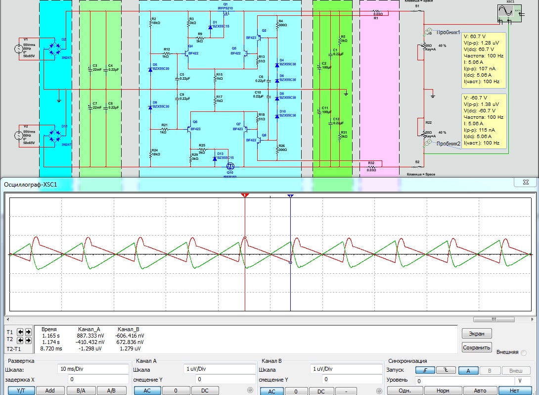

    Ранее в теме - давал ссылки на разработанный мной в симе и воплощённый в железе 2-х П60В БП для УНа.
    - при реализации в железе, выплыла не большая "проблемка - грелись транзисторы в ОС.
    -моя исходная схема - но здесь уже изменено подключение всего стаба, имитируя длинные провода подключения добавочными сопротивлениями.
    - такое подключение с компенсацией сопротивления провода по шинам +/-, дает существенное снижение пульсаций, оно не потребуется если провода будут короткими и толстыми или минимальными токами нагрузки (до 100 мА для УНа) .
Название:	1 Полная Сх.jpg

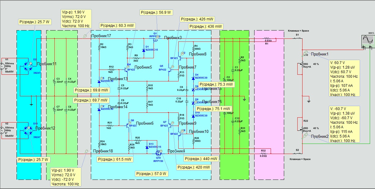

    - всё же проверил мощности рассеивания на транзисторах - по ДШ они как бы в норме, т.е. не превышают и с запасом в 30%.
    - Но !!! в таком включении, пульсации минимальны (не более 1 микро Вольта!!! при токе до 5А !!!, естественно при меньшем токе, будут ещё меньше и емкости во входном фильтре можно будет уменьшить.

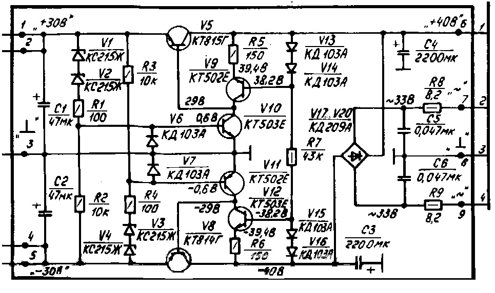

    "Старое" - по новому, на базе схемы БП Кумир 001
    - для своих поделок и Усей на форуме, с низким питанием ВК 20-30 Вольт и требующих стаб питания,
    предлагаю мощный 2-х Полярный БП.
    - Плюсы - очень высокая стабильность плеч !!!
    - Недостатки - пока не выявлены
Название:	сх БП от Кумира 001.jpg
Название:	Мощный 2хП БП 24.9В на МОП от Кумира.jpg
