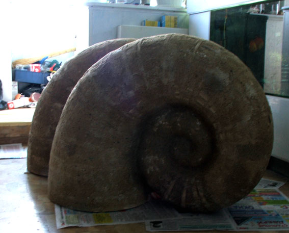

    Улитки почти готовы...осталось склеить и отшлифовать...
    По предварительным прикидкам имеющийся ВЧ-динамик Н1212 визуально совсем не будет смотреться в данной конструкции, - нужен пищик заметно меньше размером...
    Напомню...
    НЧ - Визатон 12" S300
    CЧ - seas H1262
    ВЧ - seas H1212
    Подскажите...
    морелЬ MDT45
    http://www.samodelka.ru/goods/3634.htm
    как он сам по себе?....
    нормально ли состыкуется с Н1262?....
    или что другое мелкое из ВЧ в связку с Н1262?...
  15. #594

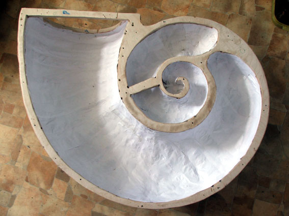

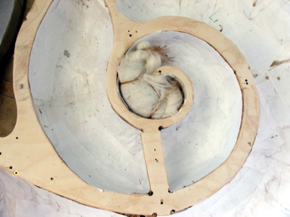

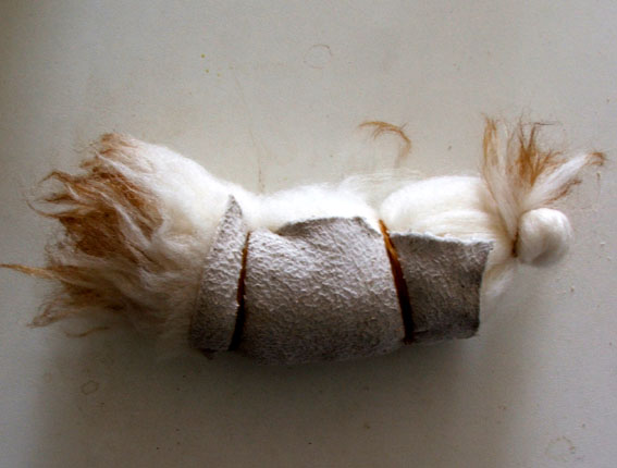

    Очередная ступень....
    Склеил ракушки эпоксидкой.
    Предварительно выровнял неровности с внутренней стороны ракушки и обклеил бумагой.
    Не стал сильно мудрить с заполнением....так как четких рекомендаций тут нет. Потому остановился на беспроигрышном (на мой взгляд!) варианте - НЧ-звено без заполнения (оставил возможность экспериментировать с заполнением)... а в хвост СЧ-части воткнул плотный рулон из натуральной овечьей шерсти (волокна очень тонкие). Достать рулон обратно уже не будет возможности. С остальной частью СЧ-сектора можно экспериментировать.
    Теперь сутки подождать...дальше заделать дыры под винты...и грубо отшлифовать.
    Дальше - надо будет сделать дыры под СЧ-дины....
    Вопрос ВЧ так и остался открытым...Н1212 меня не устраивает (видом!)...нужен мелкий пищик...
    НЧ-звено опробую сразу же как только высохнут заплатки...и отпишусь...
    Сравнивать буду со штатной конструкцие ЗЯ, на которой уже 2 мес гоняю динамик. Бокс звучит более-менее ровненько... Или же так - ничего явно не выпирает...ничего не раздражает.
    Все на слух...ничем не мерил.
    Немного волнуюсь на счет звука... ... Хуже, чем бокс вряд ли будет звучать улитка... А вот насколько лучше?....в этом весь вопрос...

    По умолчанию Re: НАУТИЛУС....самостоятельно...
    А зачем их шлифовать? Для гламурного вида?
    Без отделки они выглядят натуральней Как два монстра-моллюска.

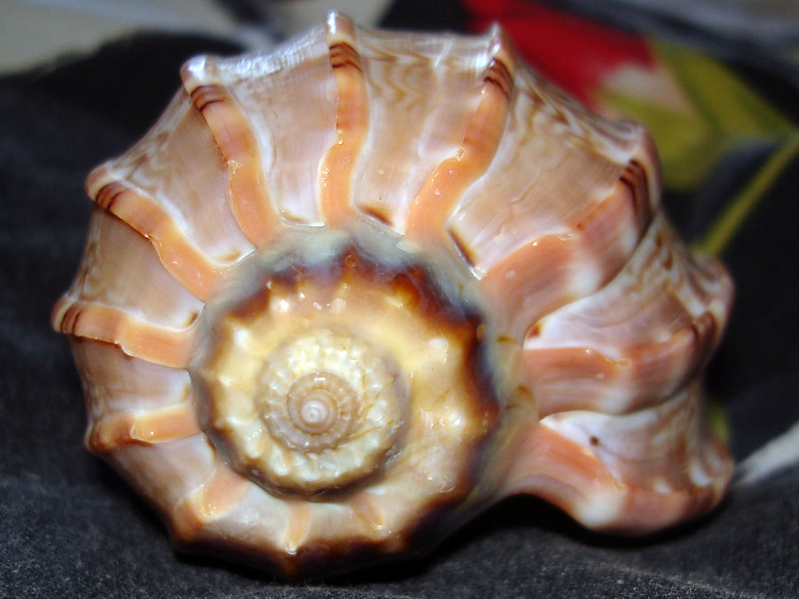

    Если вы на счет ребер, которые видны...то...соглашусь - был определенный смысл их подчеркнуть еще на этапе сборки..т.е. ребра специально сделать немного выпирающими..а промежутки между ними заполнить с небольшим плавным провалом... Но сейчас так оставить не получится...потому как ребра не совсем симметрично расположены на половинках (таких ракушек не бывает!)... Так что тут только один путь остался - ровнять...придавать максимальную округлость конструкции...
    Вот в таком ключе можно было исполнить, -
