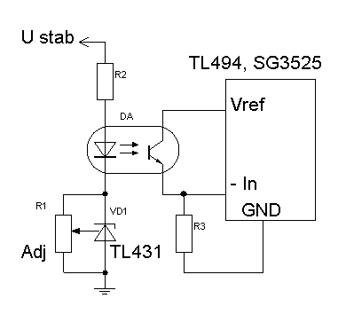

    Цитата Сообщение от TDA
    cotlev, Я так и думал что может ток через транзистор оптопары мал, тк у меня там 4.7к, ну может в следущий раз попробую с ним поэкспериментировать.
    Зная Макс. ток ток через диод попробуй его регулировать подстроечником. Изменяя его- контролируй напряжение на 1 лапе. Транзистор оптопары (при изменении тока диода изменяется его ток) и резистор образуют обыкновеный (регулируемый током диода) делитель опорного 5В напяжения.
    [ADDED=cotlev]1133524288[/ADDED]
    Цитата Сообщение от IVX
    TDA, народ, не парьтесь, ставьте на фотодиод нелинейный/пороговый элемент, типа зенер или лучше tl431.
    Ты видимо имеешь ввиду на СВЕТОдиод оптопары ставить супервизор TL431?
    Последний раз редактировалось cotlev; 02.12.2005 в 14:51.

    IVX, Это вот так чтоль?
