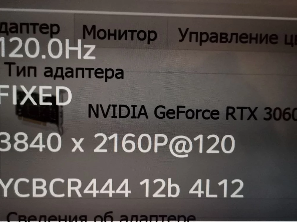

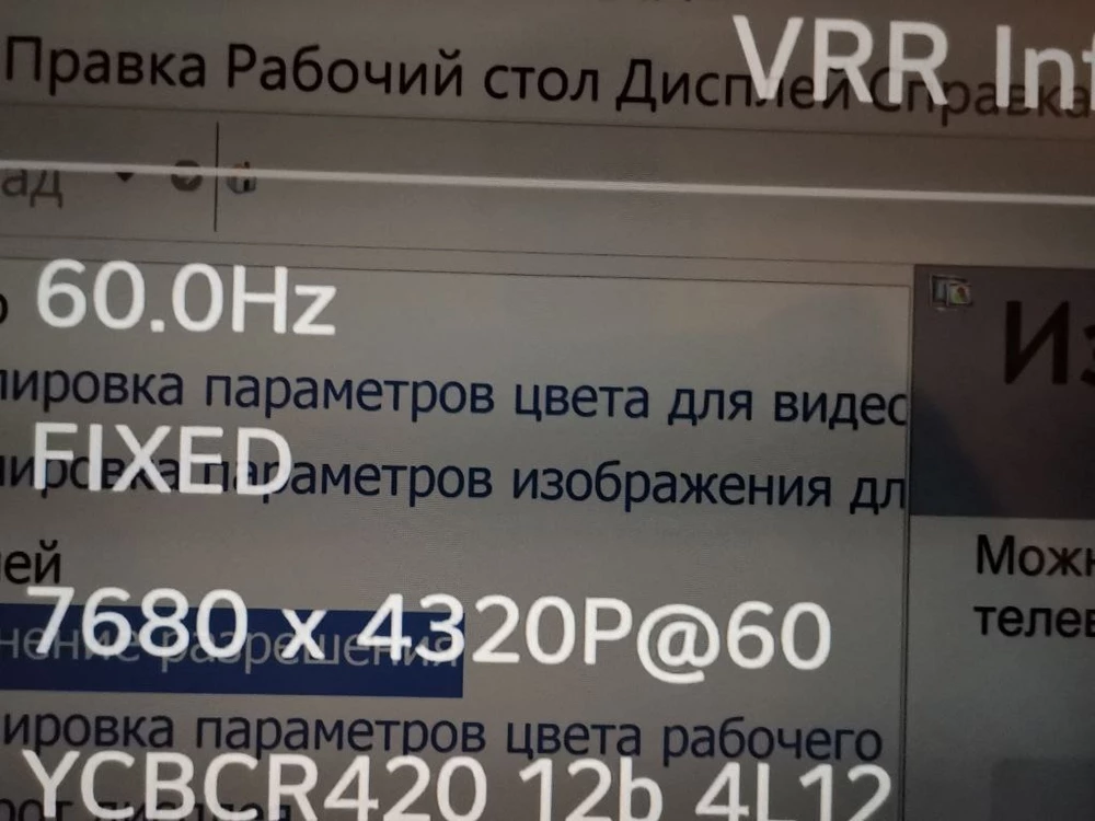

    важно наличие HDMI-2x.
    2х - это наверное версии HDMI?
    Ну там есть относительно древняя 2.0, и более современная 2.1. На самом деле выход HDMI комповой видеокарты весьма чувствителен к этим версиям. Лучше сразу брать 2.1. Причем кабель может быть не сильно дорогой. Я покупал на Вайлбериз 3 метра за 500 р
    https://www.wildberries.ru/catalog/92189348/detail.aspx
ID:	476932   Нажмите на изображение для увеличения.
