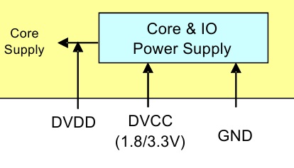

    Цитата Сообщение от Adson Посмотреть сообщение
    Возможно, неверно понял, сорри. Но как я понял, есть некий неотключаемый регулятор, который по качеству не удовлетворил. Могу ошибаться - в этом случае всё готов дезавуировать.
    то у 9038q2m встроенный dc/dc для получения 1,2 В (DVDD)
Название:	9038q2m power.jpg
    Нет там никаких "DC-DC", там обычный линейный регулятор из 3.3 в1.2в
    Упоминающийс в даташите чардж-памр - это не то, и его там тоже нет. Там есть только синхронизация внешнего, если он используется где-то.
