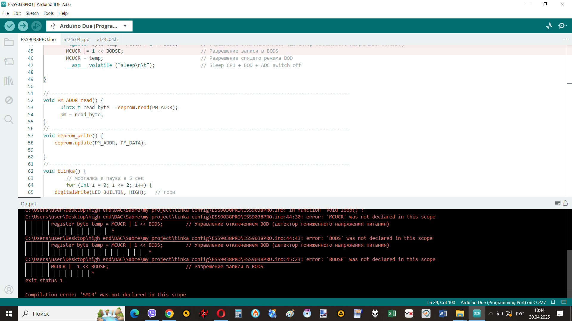

    как понимаю ошибки в написании, может где кириллица использована

    По умолчанию Re: es9038pro программирование значения регистров
    Нет не из-за кирилицы, это я невнимательно читал, подумал про уно. Для дуо нужна другая подпрограмма спячки, там ведь совершенно другой проц и засыпает по другому, я не в курсе как. Можно спячку выкинуть, ну не уснет после отработки и будет работать дальше, делов-то, я в сон загонял чтобы он меньше помех генерил.
    ESS9038PRO_DUE.zip
    зы
    бегло пробежался поиском, вот что пишут про сон дуе
    You can use "void pmc_enable_sleepmode(uint8_t uc_type)" library call to enter into sleep mode. It prepares the PMC_FSMR register for sleep mode, then if "uc_type" is zero, the it executes "__WFI()" otherwise it executes "__WFE()".
    I tested it with parameter zero ("__WFI()"): it worked as expected, the MCU went into sleep, then serial interrupts, the timer interrupt and any other activated interrupts waked up the MCU.
    хочешь добавь.

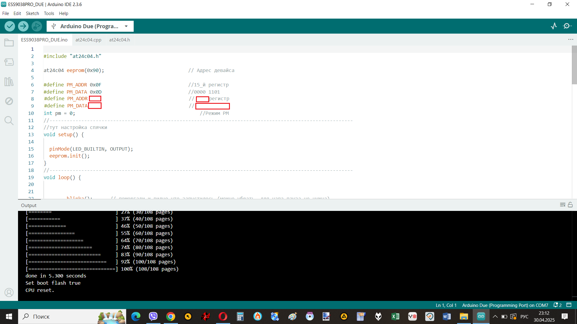

    Дуе прошилась, завтра пойду пробовать.
    если буду писать другие регистры просто продолжать в столбик?
    Нет. Каждый последующий дефайн забьет предыдущий. Если конечно препроцессор не выругается.
    Надо имена другие давать.
    По-хорошему, запись в ЦАП оформлять в виде подпрограммы и скармливать ей по мере необходимости в виде аргументов номер регистра и его содержимое
