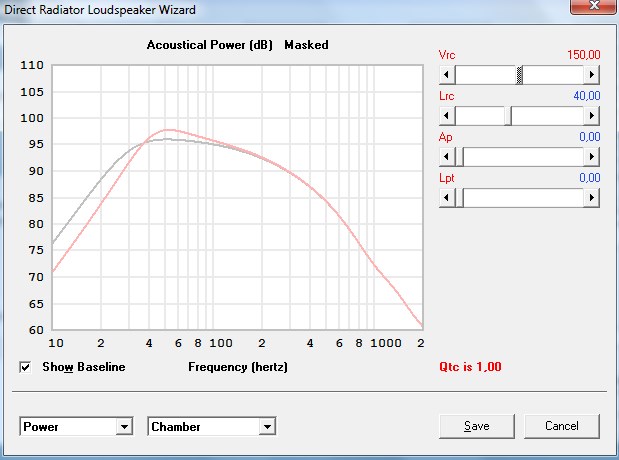

    А я как жду)) можете проверить в Хорнреспе МТХ? В ЗЯ чистым объемом 65,5 л? На 200 ватт

    Доброго дня. Обоснование такому мнению будет?) Владимирр бахнет кривую в Хорнреспе и тогда думаю можно будет что то сказать. В моем симуляторе криминала, кроме импеданса не вижу, поэтому и попросил глянуть.

    Доброго. Будет. Динамик использует передаточную салона. В большом помещении ему без поддержки делать нечего.
    Да тут 999 из 1000 способны "бахнуть" и в респе и в басбоксе и в акабаке, а толку?

    именно, где то 350-400 литров ЗЯ, там индуктивность конская и он сам валиться справа, и тут можно и первым сверху где то на 40гц резануть, вот тут с задержками главное выходит хорошо и не болтае его аки в шторм, но мля 3500-400 литров я лично не готов.
    Бахнул

Название:	Screenshot_26 МТХ, 400 и 150 литров, серый и другой соответственно.jpg

    То что я поставил ваше мнение под сомнение так как оно не подкреплено кривой из хорнреспа? Так это мой взгляд на ситуацию, в чём я не прав?
    не нагнетай, многие и он в том числе глянув просто на параметры видят что из башки будет, т.к. не один десяток тыщЪ разЪ в симулятор что то совали и оно примелькалось. ты прав, подвергай всё сомнению.
    EBP говорит о многом и сразу.
