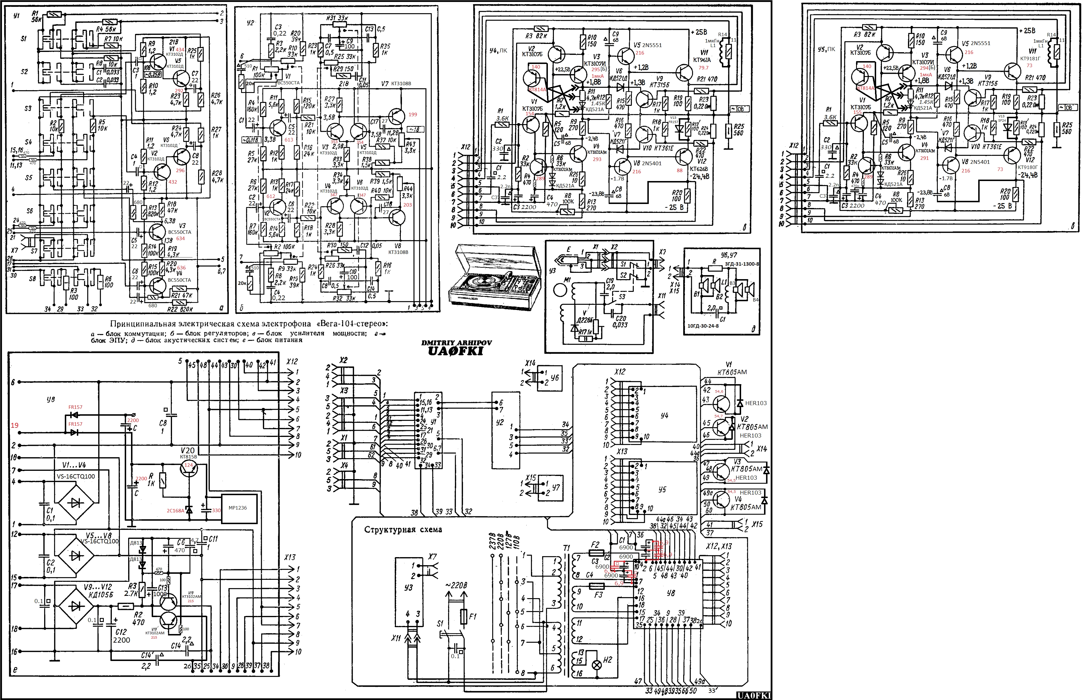

    Здравствуйте, уважаемые участники форума! Извините за кодировку. Уже давно дорабатываю сей электрофон. Ниже приведена схема моих доработок всего агрегата в целом + ЛК УМЗЧ и ПК УМЗЧ. К платам предварительного усиления у меня ни каких претензий нет, а с мощьниками у меня проблема. После замены драйвера выходного каскада с КТ814+КТ815 на КТ961А+КТ626В(как в Бриге001 2-й ревизии) и снижению ёмкостей милера с 200пФ + 300пФ на 68пф, у меня переодически летит КТ626В(максимум 0,5 года). Были проблемы с возбудами, когда прицепил C8(68пФ) c коллектора V12 на отрицательный полюс питания(как в верхнем плече). Потом вернул как было в оригинале и возбуды исчезли, но похоже не полностью( наверное присутствует подвозбуд на полной мощности), т.к. V12 долго не живёт. Сегодня попробывал заменить драйвер на пару КТ9180Г+КТ9181Г. Врезультате КТ9180Г не успел и прожить 5 минут и хлоп. Вероятно пошол возбуд(ток покоя был 300мА и стал увеличиваться, я не успел его опустить до 100мА). Наверно нужно опять поиграться с C8 и C9. Ток покоя выставляю 90-100мА в обоих каналах. УМЗЧ выдаёт честные 25-30 Вт на 4 ома(10-11 В), это благадаря увеличению ёмкости конденсаторов фильтра питания + замена выпрямителей на диоды шотки + замена КТ805БМ на КТ805АМ(насыщение КЭ 2,5В против 5В). Нагрузкой являются 2-е запараллеленые 10МАС-1 на каждый канал. При выкрученых НЧ на +12дб, слышно от 24-25Гц до 22кГц(динамики доработаны + колонки загерметизированны).Нажмите на изображение для увеличения.

    Люди добрые пожалуйста помогите! Надоело менять транзисторы(славу богу КТ805 не летят при аварии драйвера). Помогите пожалуйста с настройкой уся(ЛК УМЗЧ мне очень нравится по звучанию, он уже не так уж плох)

    Да красными цифрами у меня на схеме показан h21 транзисторов. Как видите весь мощник у меня подобран по комплементарности.

    Ещё не было вопроса по цепям транзисторов V9: V10: Они находятся в работе?
    Да, я защиту отключал только когда временно поставил КТ818+КТ819, потом вернул всё как было(КТ805 без защиты легко спалить). Только КТ315/361 я посттавил тогда с буквами Е, как более высоковольтные, но с тем же h21, что и Б. Защита точно не глючит и работает так как надо. Правда я видел в других схемах с аналогичной схематехникой цепи защиты, что между базами о коллекторами транзисторов защиты, включают небольшие конденсаторы для ограничения спектра. Может мне тоже так сделать?
    Зачем высоковольтные если там +/-1.3B. Лучше, когда бэтта высокая, скорость реагирования будет выше.
    Сомнения не возникает?
    Для этого существуют тестовые проверки, которые точно определят - работает или не работает. Эти транзисторы и поставлены для защиты от кратко-временных перегрузок.
    Какие тестовые проверки? Если можно по подробнее. Сомнения тоже были. Бэта у Е такае же, как и Б. Я ставил с хорошим H21 и примерно одинаковым для обоих транзисторов. После пробоя V12, защита всёравно не спасёт, т. к. на базу КТ805 прёт большая постоянка, он уходит в насыщение и вырубает предахранитель на 2А в обмотке силового выпрямителя.

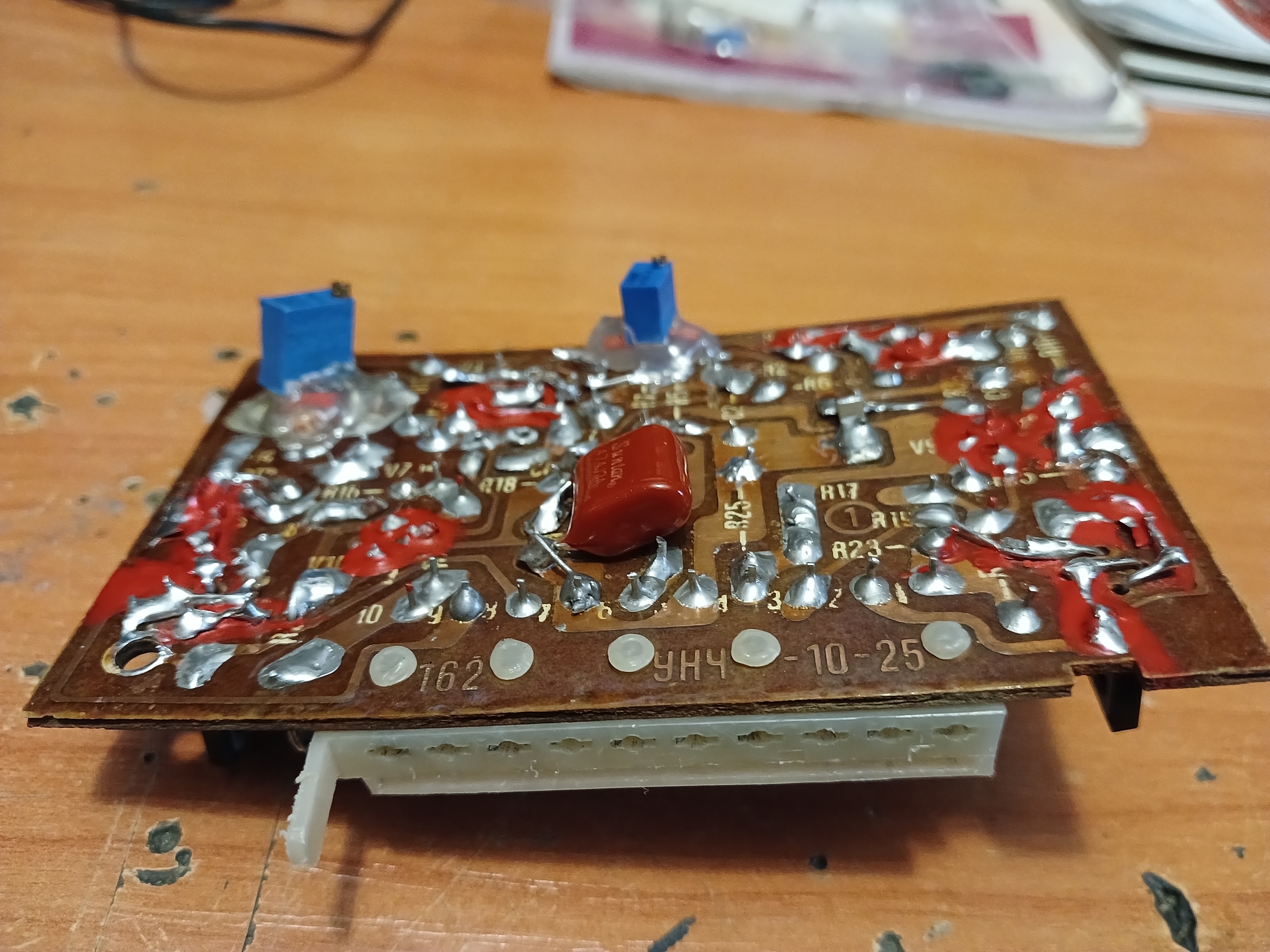

    Да, проверял все дорожки методом прозвонки, все резисторы, все транзисторы. А вот, что действительно не так - плата гнутая(гетинакс, не текстолит), её видимо повело от времяни под нагревом. Я её даже промывал УЗ ванне(вдруг где то флюс плохо отмыл). Поэтому левый и правый край платы не в одной плоскости, а это может приводить к ёмкостным ВЧ наводкам. Похоже всётаки надо плату заного делать из текстолита, авось возбуды пропадут.
    Мультиметров у меня много, и я умею не только пользываться ими, но и ремонтировал сгоревший процессор, подбирал точные резисторы в аттюнеатор улучшил частотные хар-ки при измерении переменного напряжения, всё точно калибровал. Вот генератор с осликом, у меня не лучшие

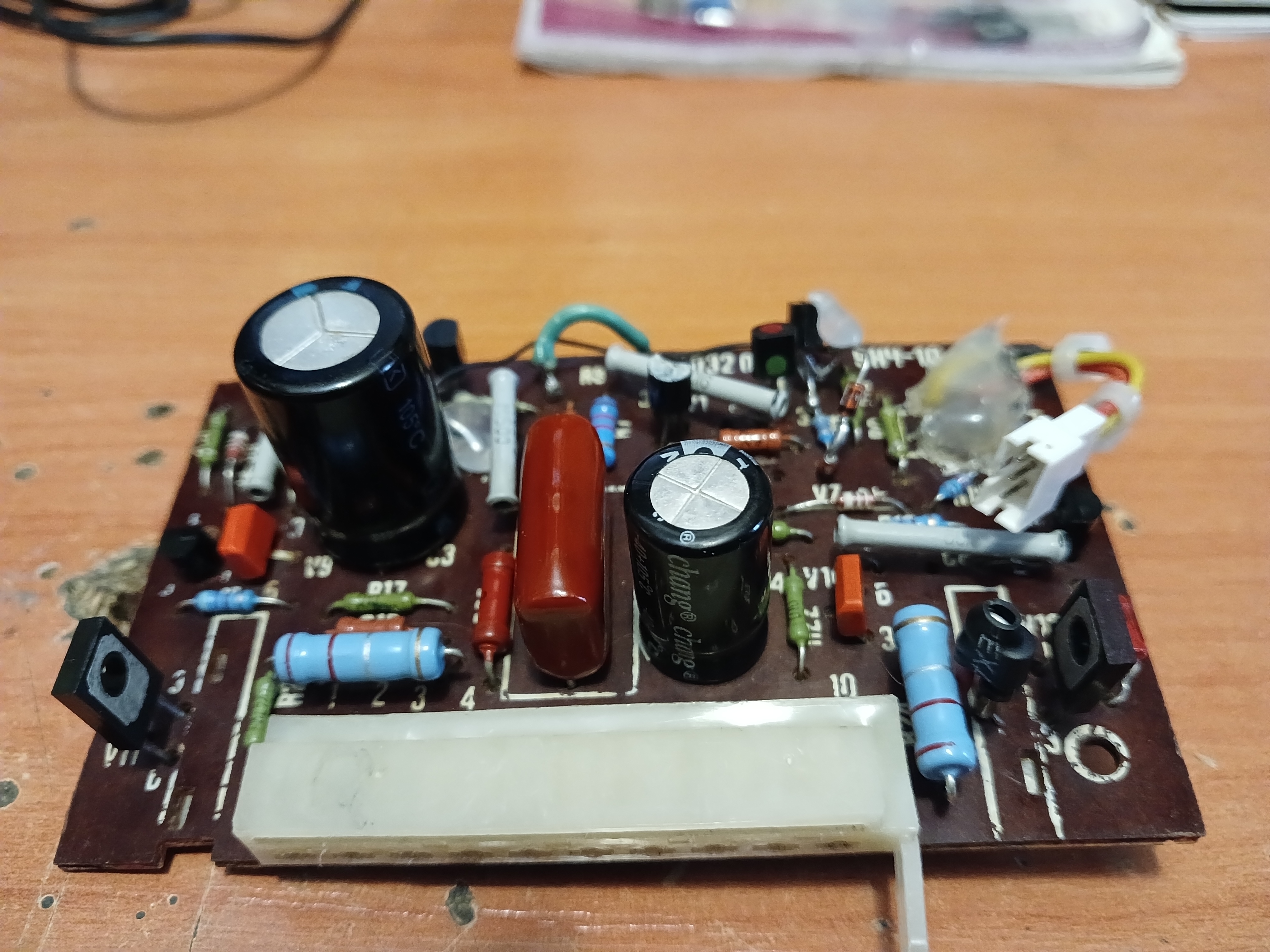

    Здесь хорошо видно, что плата кривая.

    Вы можете нарисовать вашу схему хотя бы на листке. Пока мало понятны ваши доработки.
    Моя схема со всеми изменениями прикреплена ещё в 1-ом моём посте. Там именно изменённая схема, а не оригинальная. Вот прикрепляю ещё раз: Нажмите на изображение для увеличения.

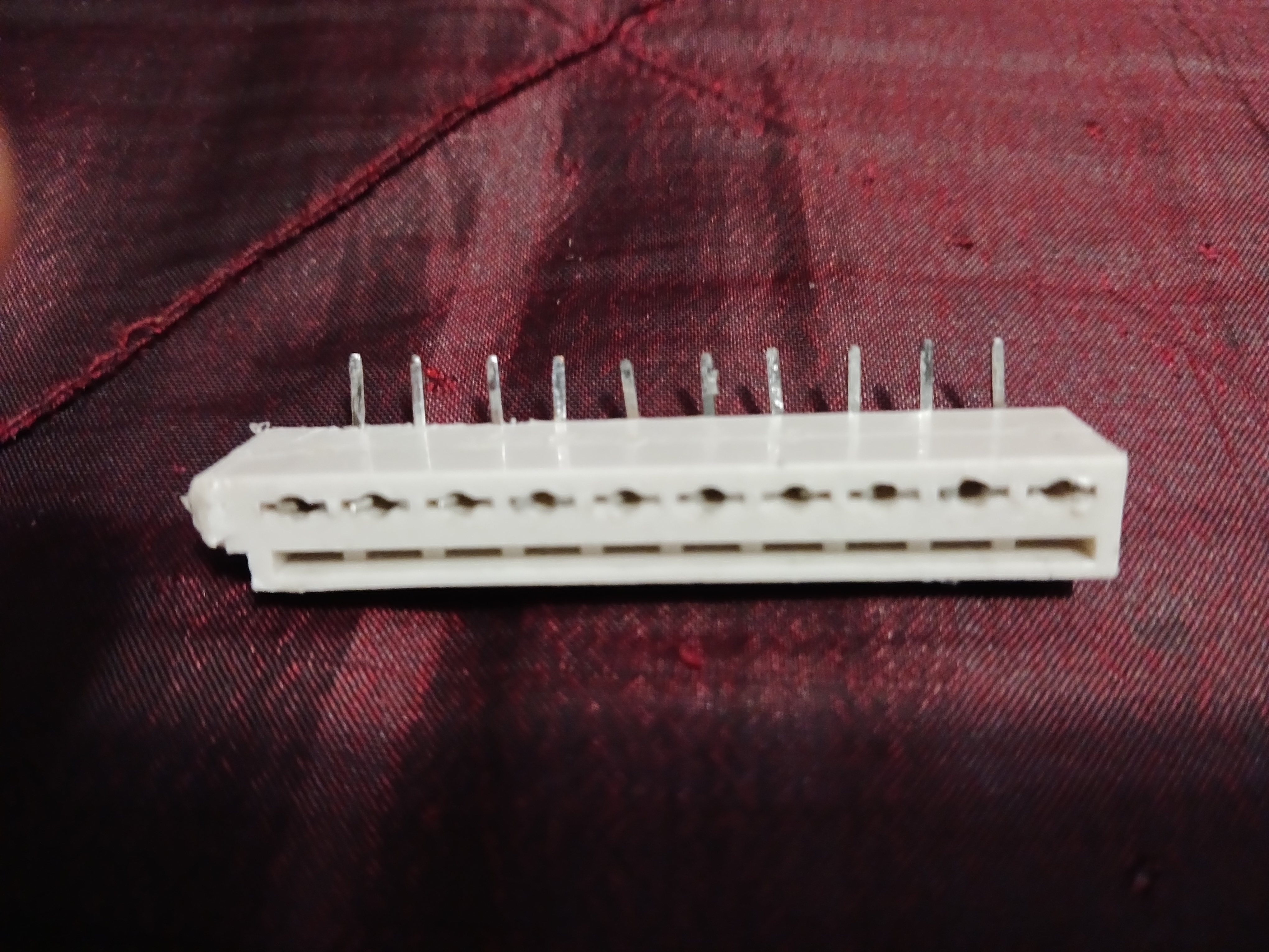

    Сейчас нашёл у себя в закромах такую же 10pin розетку, можно теперь делать заново платуНажмите на изображение для увеличения.
    ...ток покоя установился на отметке 300 мА и стал постепенно расти, убавить его было невозможно. Но на этот раз я вовремя выключил питание. Транзистор КТ9180Г остался цел...
    Имхо, пока не поборите возбуд, стоит убрать диод, параллельный R19 в нижнем плече.
    Не убирать, а зашунтировать конденсатором 1нф-10нф

    Прошу прощения, сам запутался и Вас запутал. Ответ лежит на поверхности.
    Поставлены более высокочастотные транзисторы в драйвере. Результат — повысился частотный диапазон усилителя. Что повлекло увеличению скорости вращения обратной связи. Тем самым защитные V9 и V10 не успевают срабатывать. Один из транзисторов V11: V12; пробивается, что влечет открывание одного КТ805 — сгорает предохранитель, но транзисторы остаются целыми. Это говорит о том что они не выходят за ОБР.
    Значит напряжение питания УМ выбрано правильно.
    Поэтому, считаю, убрать транзисторы V9: V10; и всё будет работать без возбудов.
    Очень интересно. Тоесть вы считаете, что возбуд идёт через цепь защиты? КТ315/361 ведь с Fгр=300 МГц, что соозмеримо с быстродействием кт3102/3107 в УН. Если честно даже не думал, что это может быть так. Отключить для проверки элементарно, достаточно только выпаить кд521 диоды. Кстате в оригинальном Арктуре напряжение было немного выше +/-28 В, и максимальная мощьность 40 Вт на 4 ома. Выходники там КТ808.
    ---------- Сообщение добавлено 11:50 ---------- Предыдущее сообщение было 11:36 ----------
    В данной схеме V12 включается в режиме раздельной нагрузки с одинаковой нагрузкой, как в цепи коллектора, так и в цепи эмитера. Диод, как я понимаю эмитирует БЭ переход выходного транзистора, чтоб нагрузка была одинакова. Если цепочку из диода и резистора зашунхтировать конденсатором, то на ВЧ это будет действовать как ПОС, которая фактически закоротит на ВЧ резистор с диодом. Тем самым каскад на V12 превратится в обычный ОЭ, как и было в оригинале. И это сразу потребует увеличение ёмкости С8 в 2-2,5 раза. В оригинале С9 был 200 пФ, С8 - 470 пФ. Если я оставлю только резестор R19* на 100 ом, то это приведёт к небольшому снижению усиления каскада в целом, что может сбавить возбуд.
    Рассуждение в корне неправильное, речь идёт о КТ626, КТ961.
    Это не правильно, диод поставлен для получения псевдо-комплементарного выхода. (ещё их называют квази-комплементарными выходными каскадами)
    Транзистор (датчик температуры), на сколько длинными проводами подключен? Они свиты? Можно подпаять конденсатор 10нф на плате где контакт К-Б. Вдруг транзистор генерит. Об этом писал Сергей Агеев в статье о своем Сверхлинейном унч.
    ---------- Сообщение добавлено 12:17 ---------- Предыдущее сообщение было 12:08 ----------
    Ув автор, если верить справочнику, то граничные частоты кт816 - 3Мгц, а кт9180 - 100Мгц. Вы должны отдавать себе отчет, под более высокочастотные тр-ры надо делать совсем другие печатные платы, с минимальными индуктивностями дорожек и разрязку по вч конденсаторами макс близко к выводам тр-ров. Чтоб не было генераций на десятках и сотнях Мгц Вч тр-ры это хорошо, только ПП уже не обеспечивает их нормальную работу Если что, я ничего не навязываю вам Хочу по-человечески помочь
