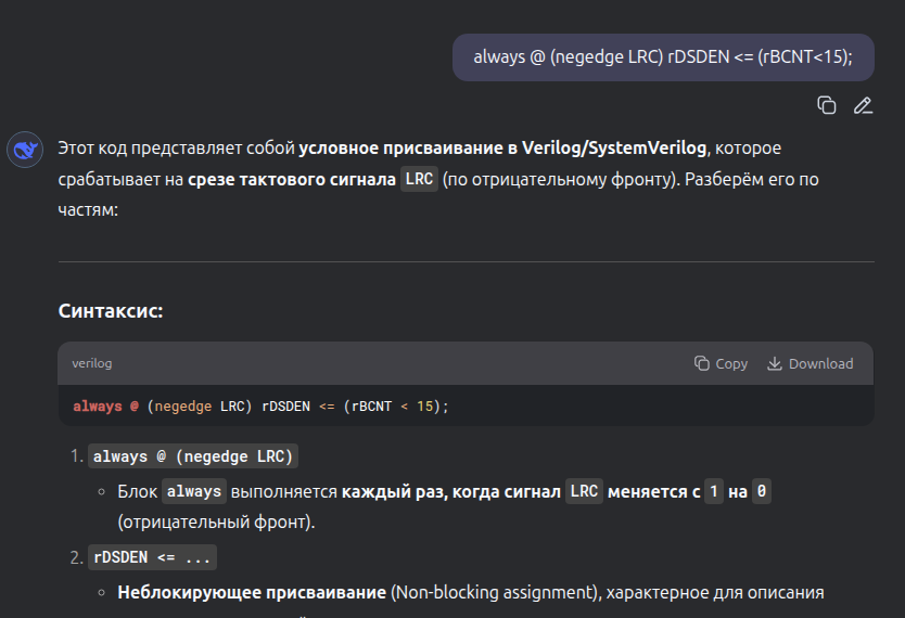

    Добрый вечер, Алексей скажите, это правильный кусок кода?:
    always @ (negedge LRC) rDSDEN <= (rBCNT<15);
    как можно присвоить сравнение? Это строка № 272 в DFS3E_EXAMPLES.
    Или там результат будет 0 или 1, просто я недавно начал изучать verilig и пока не все моменты понятны.
    chat.deepseek.com в помощь
    Да, все верно.
    Но у меня вроде был случай, когда такой код неправильно компилировался.
    Поэтому лучше прописывать явно, через тернарный оператор: rDSDEN <= (rBCNT<15) ? 1 : 0;

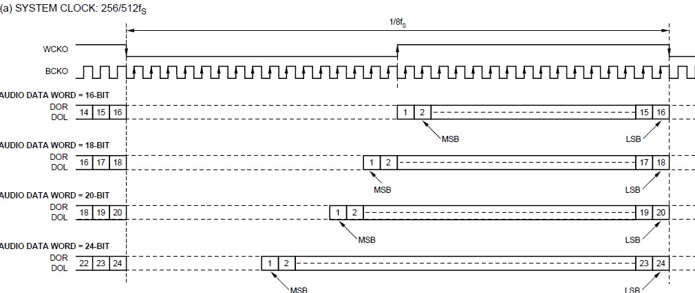

    Алексей приветстую! Подскажи , пожалуйста, как поправить wck в spi_gen чтоб выполнялось условие для df1706 , с ним прекрасно работает pcm1702, у меня не получается для клока 1024.
    В принципе должно работать с module USAI_OUTPUT. Там очень похожа в симуляции wck. Попробую отттуда взять примеры.
    USAI_OUTPUT - отлично работает. Алексей спасибо, теперь и цап типа 1702 в работе с ДФ3 ( в т.ч. с конвертацией дсд-рсм) для коллекции. По аналогии , можно и другие файлы из прошлых ДФ подредактировать.
