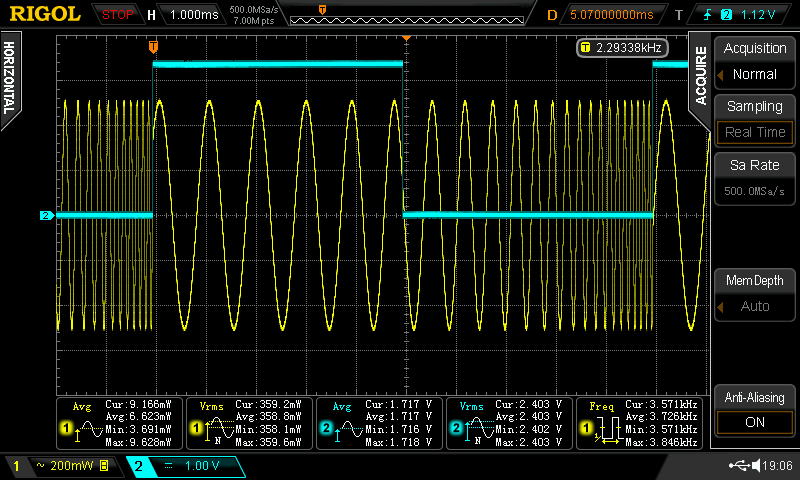

    Если для звуковых измерений Юнит однозначно, только благодаря выходу синхронизации свипа и модуляций.
    Владею fy6800 и ut932е.
    Юнит надо брать только крайней ревизии майна v1.03, у него меньше помех от dc/dc, довольно качественный сигнал малых уровней
    в стоке с импульником.

    Остальные бюджетники сильно хуже этих двух, особенно по уровню помех от внутренних dc/dc.

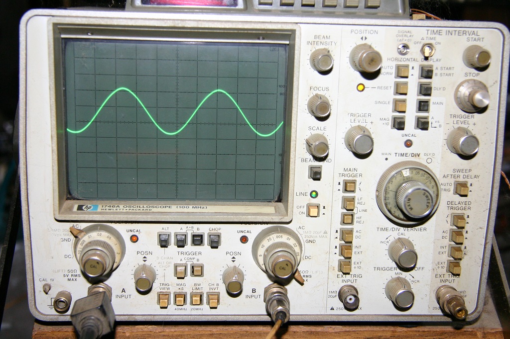

    Да пожалуйста , вот картинка - сигнал 1 KHz , 1 mV RMS , чувствительность 1 mV/div ... этому осциллографу 40 лет , хочу опять заметить .
    Если там на вход современные полевики поставить - шум должен ещё и меньше быть ... хотя впрочем и так неплохо

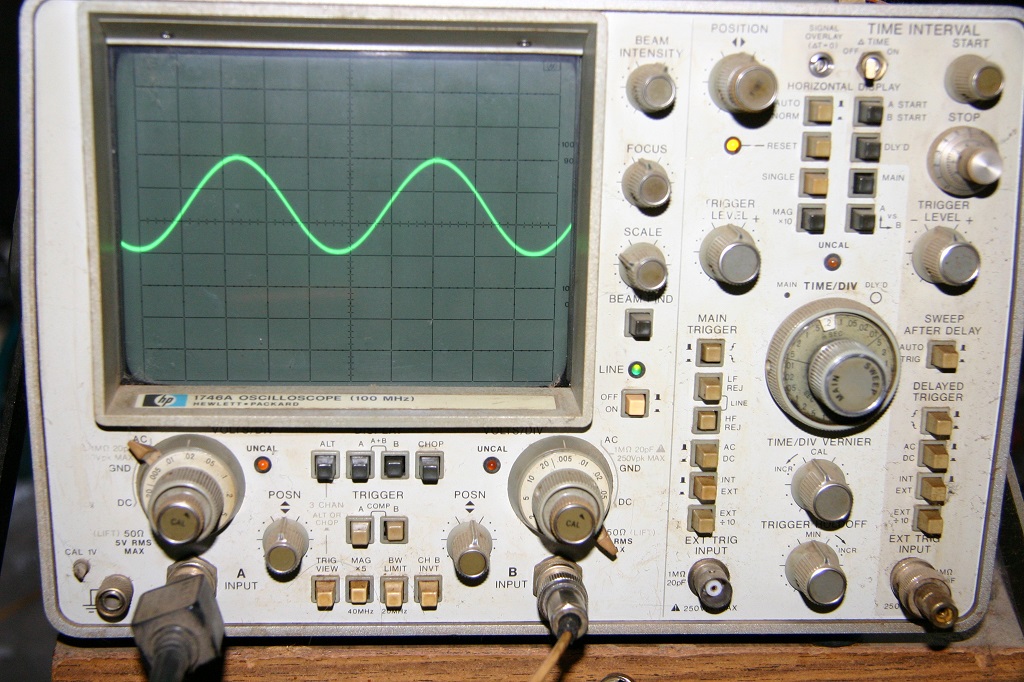

    А вот тот же сигнал , но на осцилле ограничение полосы до 20 мгц ...
Название:	1 mv_20 mhz.jpg
    Понятно , что если не включать 5x magnify - шума вообще не видно , независимо от полосы .
    Опять всё тот же странный вопрос - на что ушли 40 лет прогрЭсса ???
    На это.
    Сдать на металлолом и купить нормальный цифровик.
    У меня были совковые 81, 93, 99, все на свалке.
    Разница в том что я могу нестационарные сигналы и шумы увидеть, а ты - нет.
