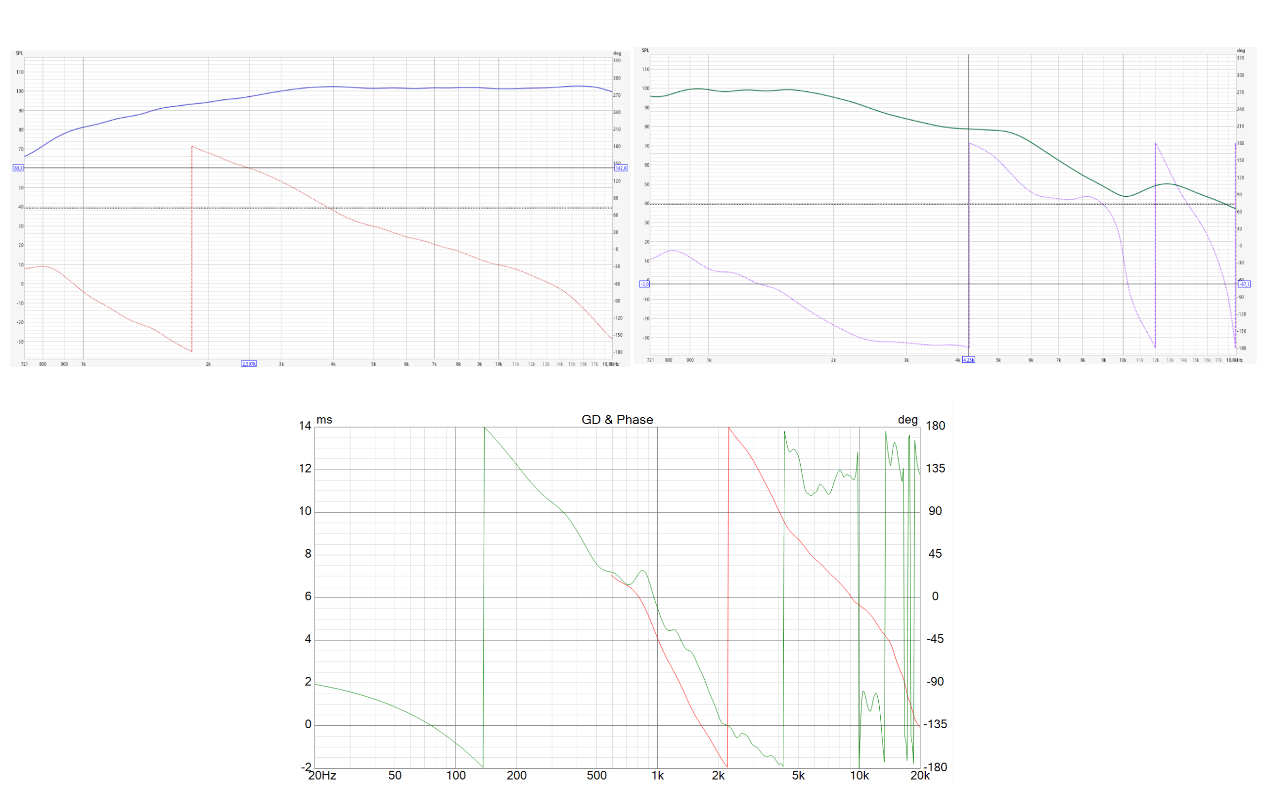

    ВЧ - Faital Pro HF108
    СЧ - 18 Sound 6NMB420
    НЧ - 18 Sound 15W930

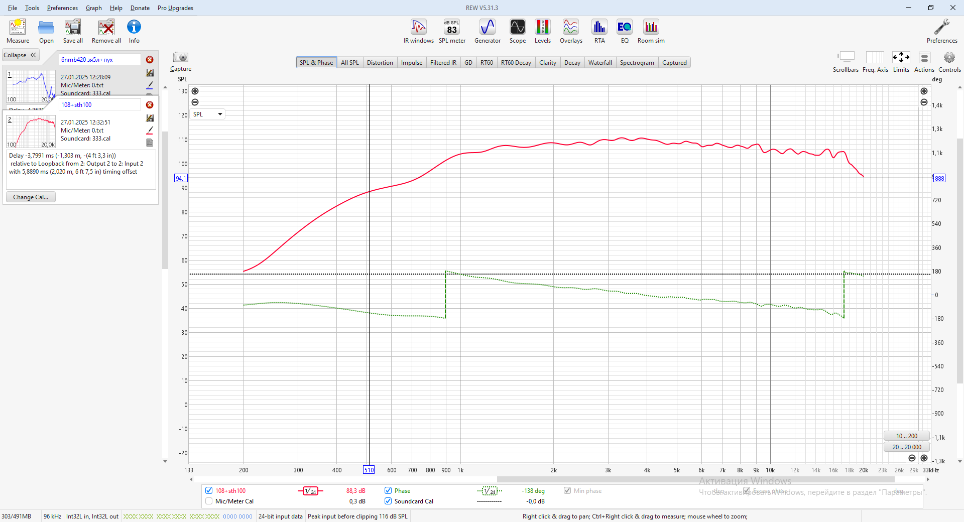

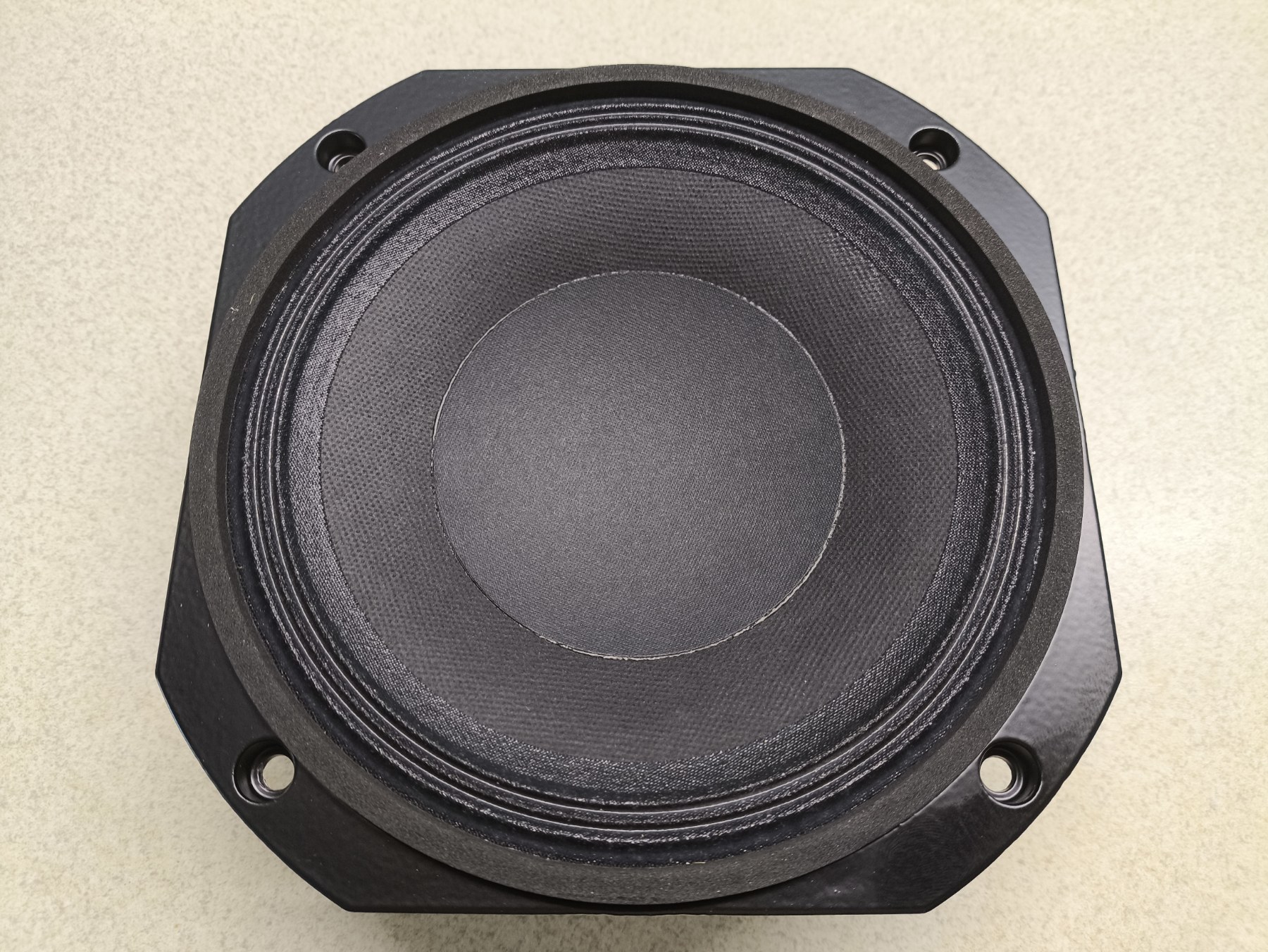

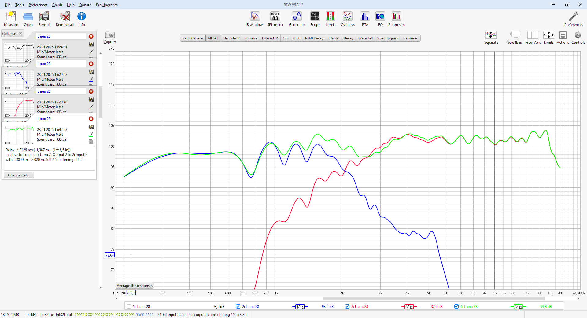

    пришли 6nmb420

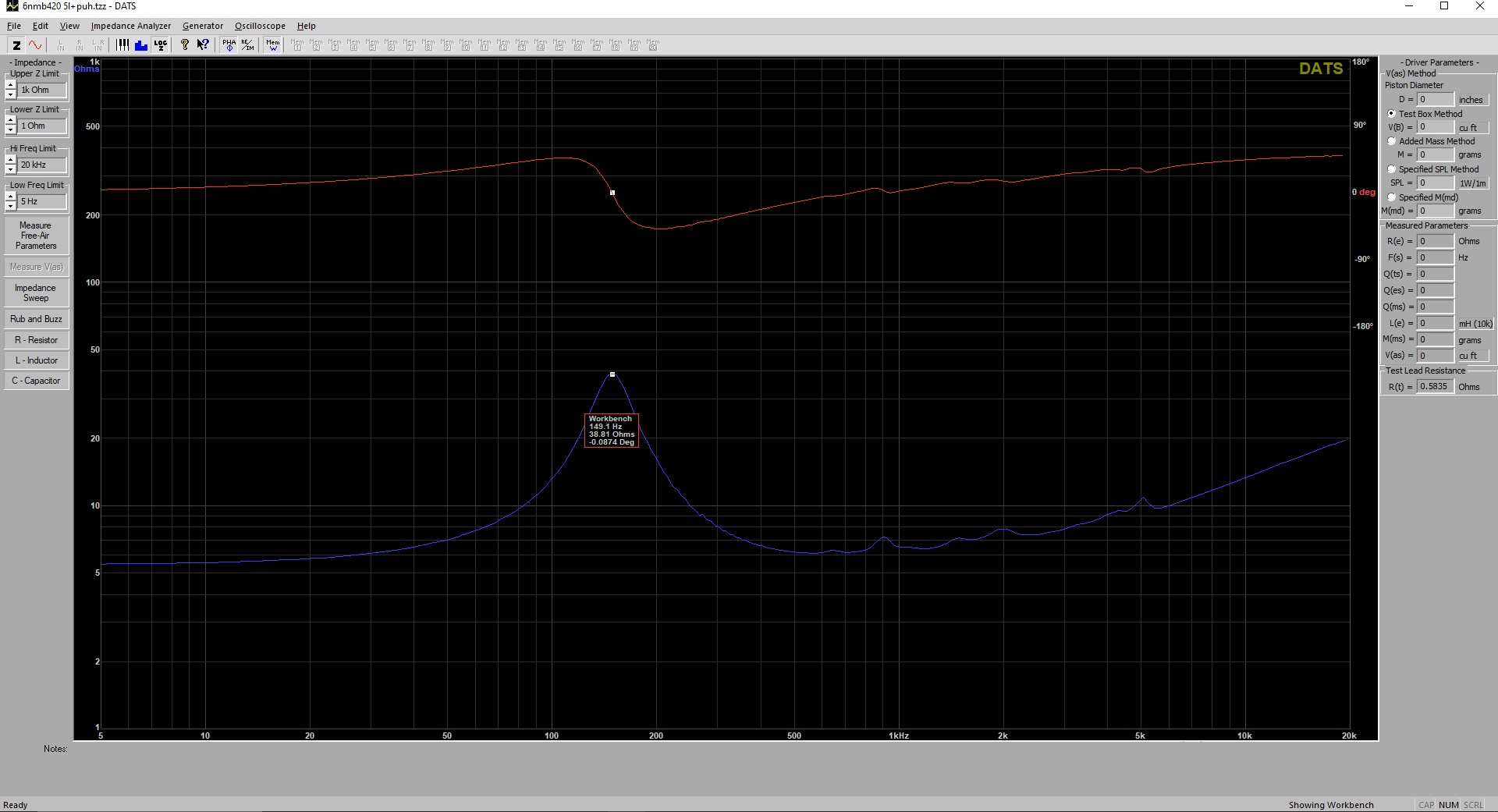

    импеданс freeair
Название:	01 imp freeair.png
    импеданс зя5л+синтепух
Название:	02 inm зя5л.png

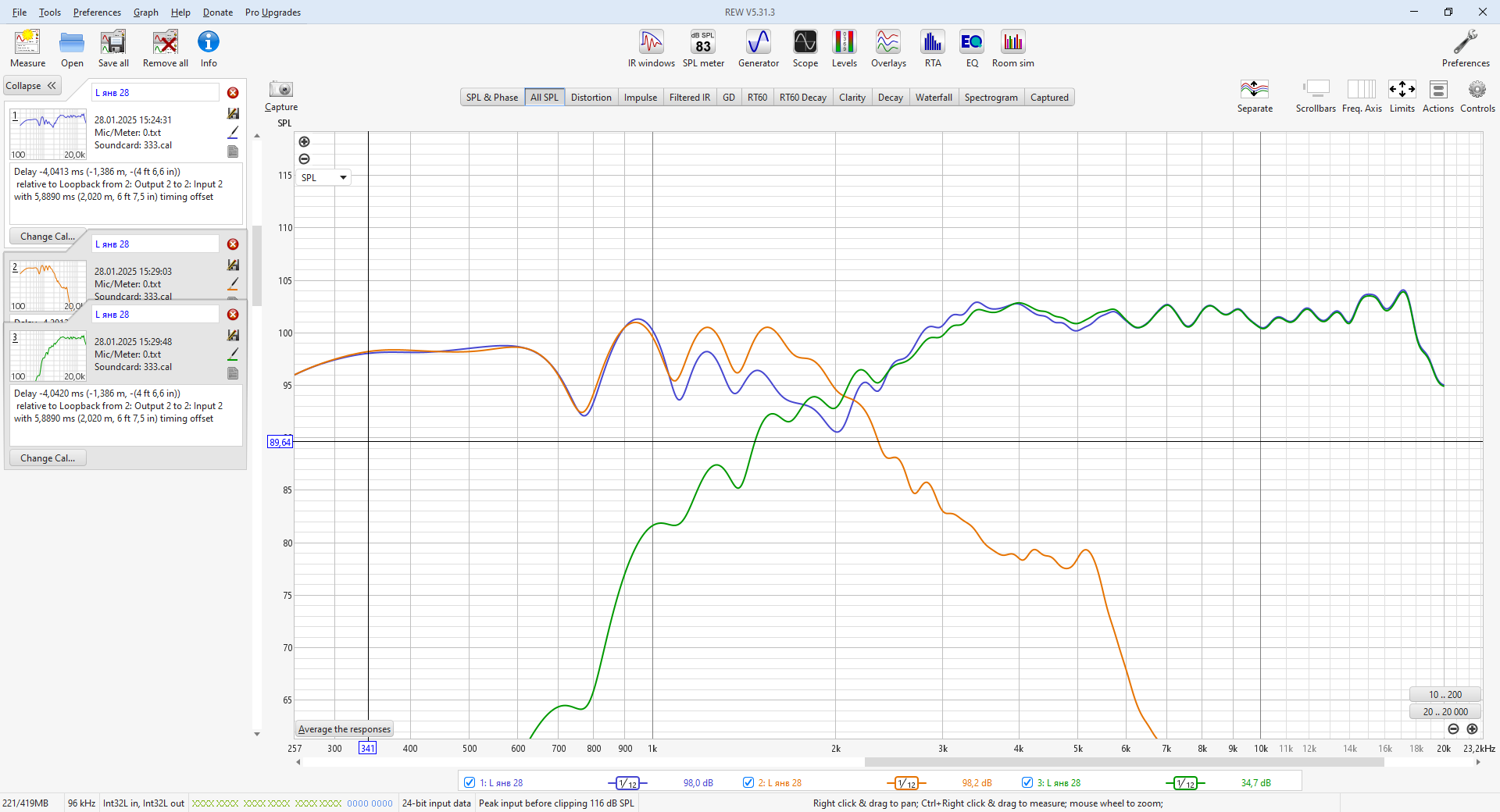

    ачх
Название:	01 ачх 6nmb.png
    водопад
Название:	02 водопад 6nmb.png

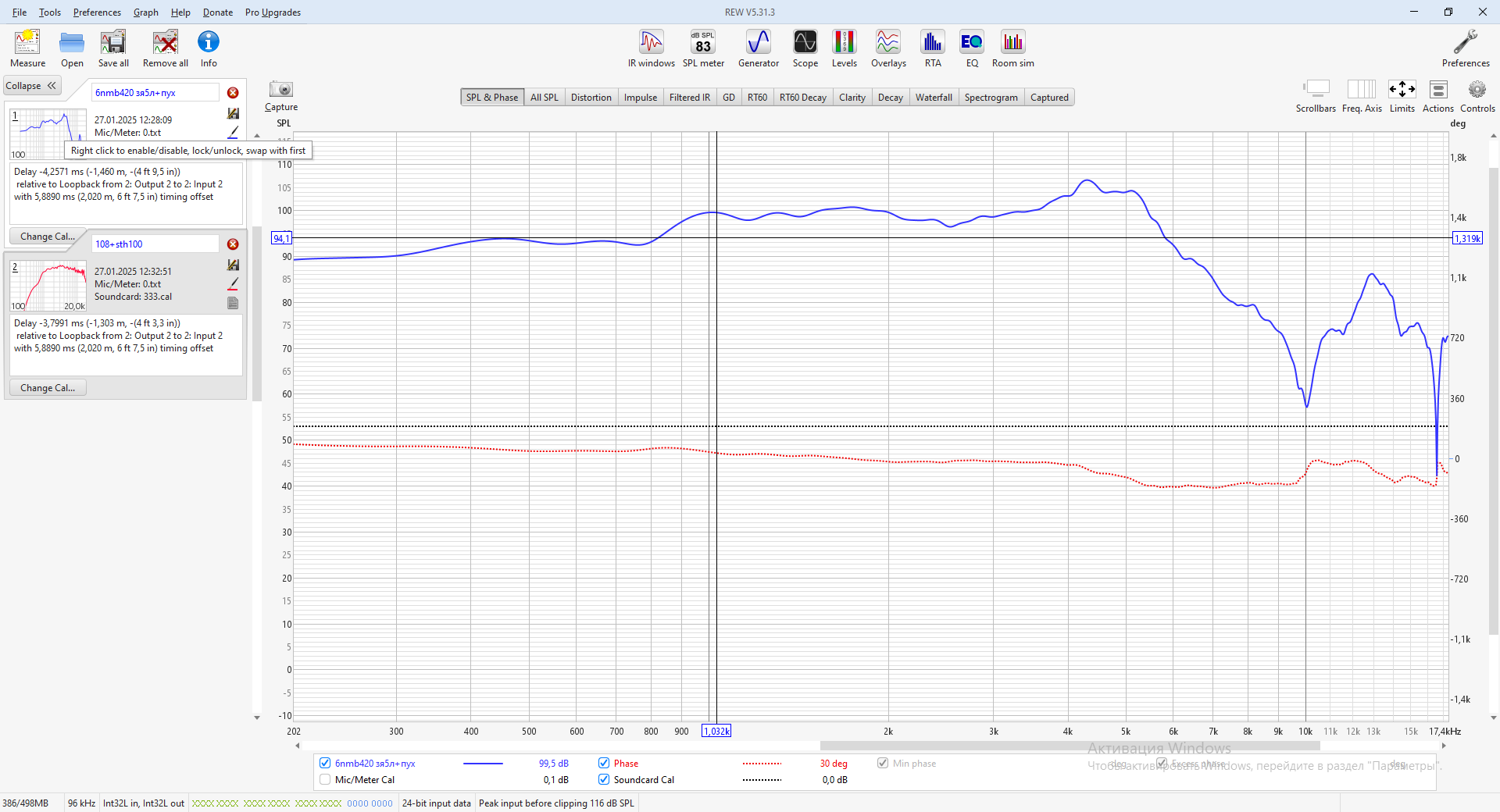

    также перезамерил вч, обмотал стойку
Название:	01 ачх 108.png
Название:	02 водопад 108.png

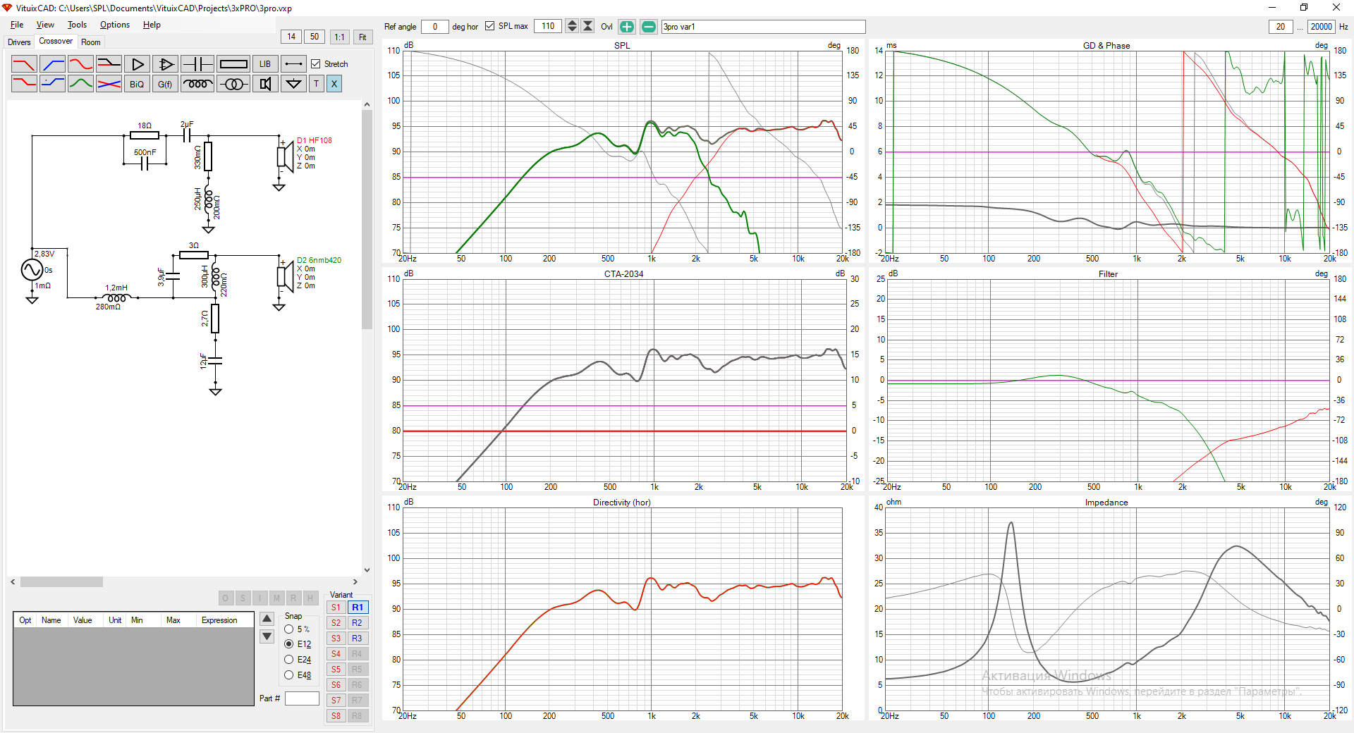

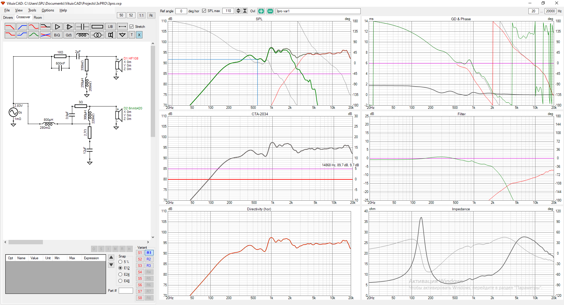

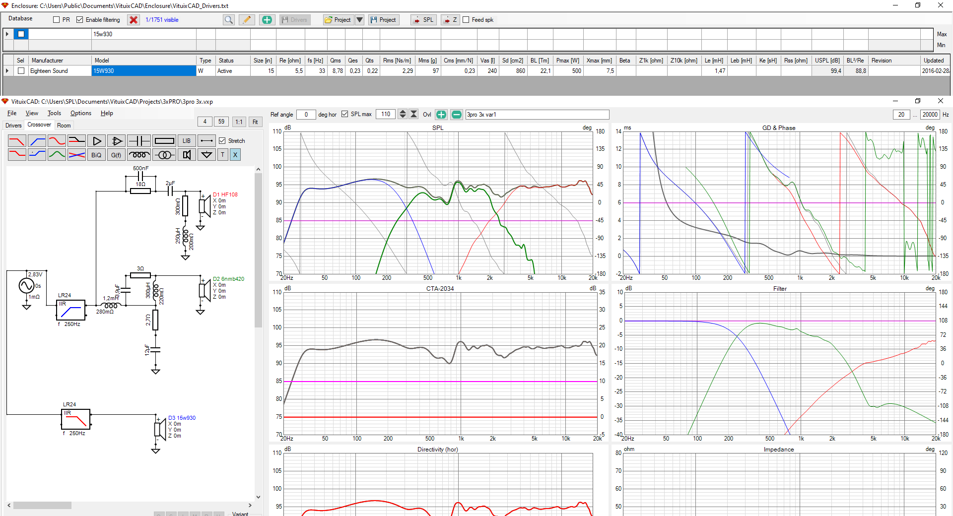

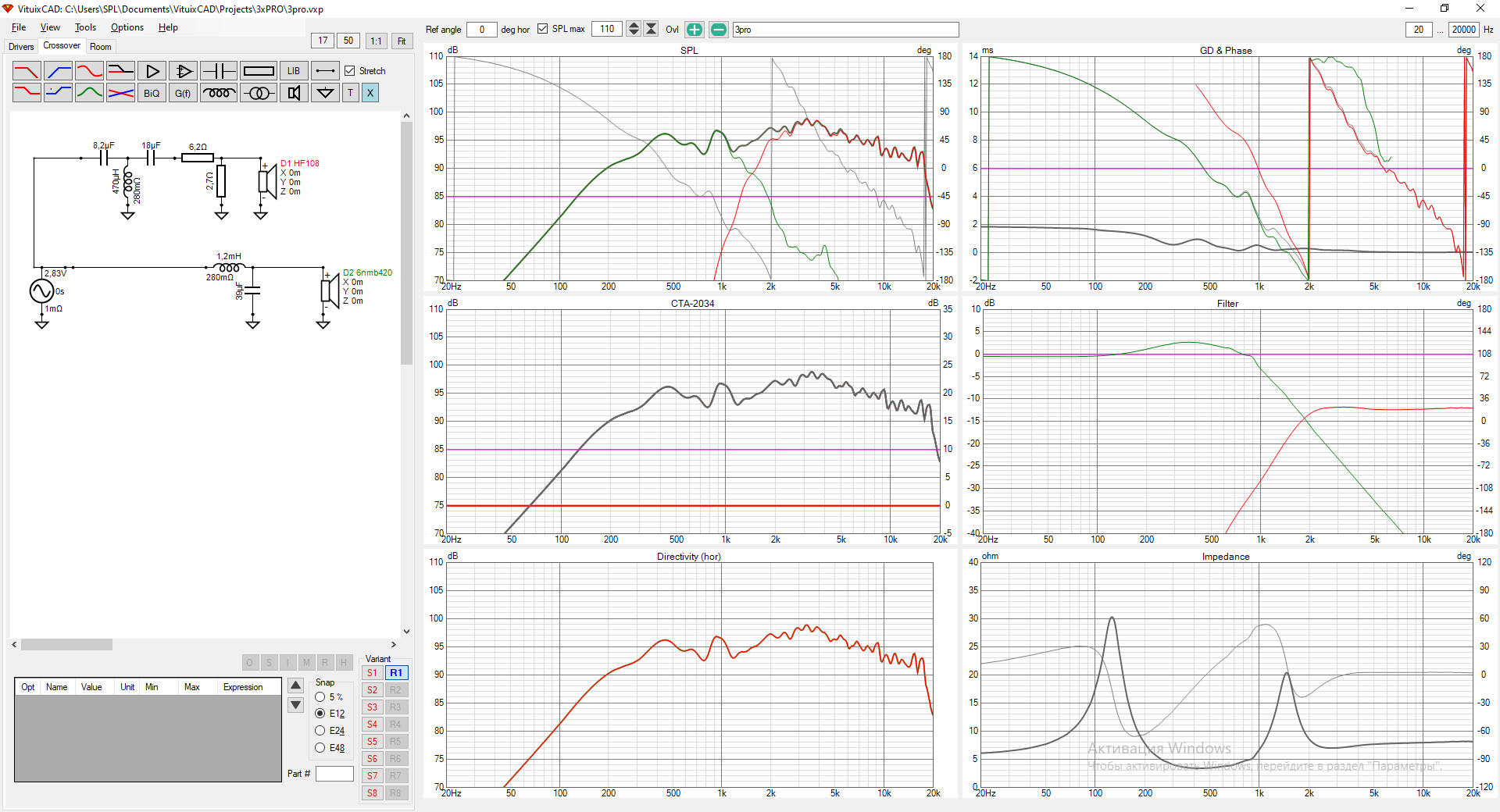

    vituixcad
    пока пробую сшить вч-сч, по миду позже как тестовый ящик соберу
    просьба глянуть фильтр
    файл vituixcad3xPRO.rar

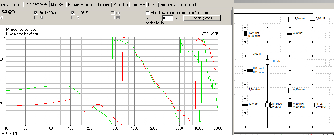

    Добрый Аватар для Gudronov
    11,827

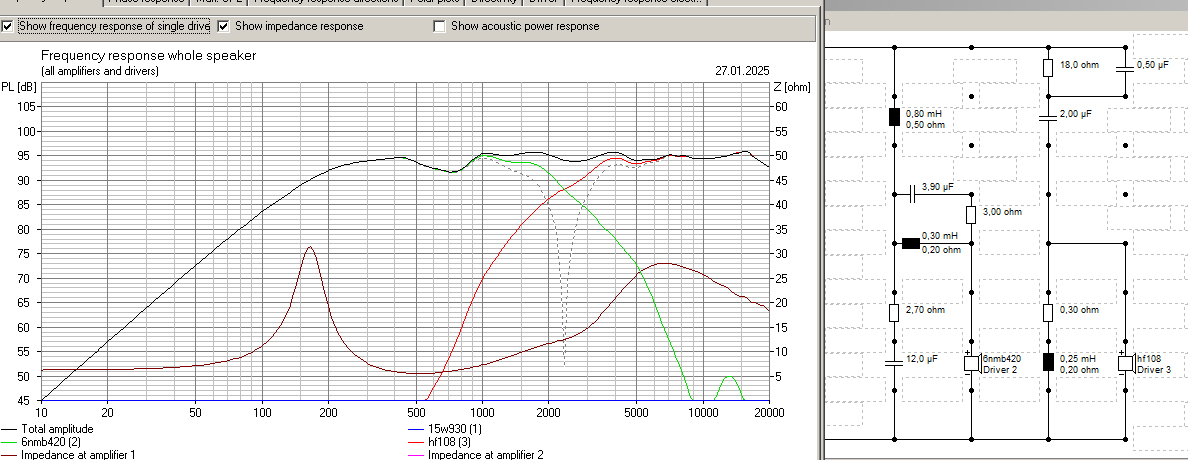

    По умолчанию Re: Трёшка на прошке
    На 2.5K спокойно можно шить.
    Ну и у средника 1.2мгн-40мкф это люто, ты ж на импеданс поглядывай.
    И там либо топологически 3-й понадобится, либо второй и режектор.
    P.S. Не знаю, насколько с фазой порядок, но как-то так:
Название:	6nmb420 hf108.jpg
    Последний раз редактировалось Gudronov; 27.01.2025 в 17:33.
    Аватар для SPL_77
    06.05.2009
    г.Минск
    Спасибо за помощь!
    это boxim? красиво получилось
    закинул ваш фильтр в vituixcad
Название:	02 фильтр вч-сч.png
    3pro вч-сч.rar
    может есть вариант с 15W930?))
    11,827
    Цитата Сообщение от SPL_77 Посмотреть сообщение
    Спасибо за помощь!
    Красиво-то красиво, но все зависит от достоверности ФЧХ, так что вилами по воде. Не исключено, что при подгонке фазы перекосить фильтры без внесения топологической асимметрии не получится.
    Хотя, на стыке СЧ-ВЧ геморрою при пассиве меньше, чем с басом-средником, детальки мелкие, все более-менее быстро происходит.
    Наметки, предстоит в натурных условиях шить его средником. И у меня общая чуйка значительно ниже этого варианта, плюс планируемая обвеска басовика по затратам слегка за гранью добра и зла.
    Полный пассив это скорее мой личный клинч, АС таких масштабов разумнее делать гибридом, с активным стыко басовика и средника. И бас отдавать тупоголовому мощному усилителю, потому что приличный с длительной ватт 500 я с трудом себе представляю. Вернее, представляю, но во что он обойдется, тоже представляю.

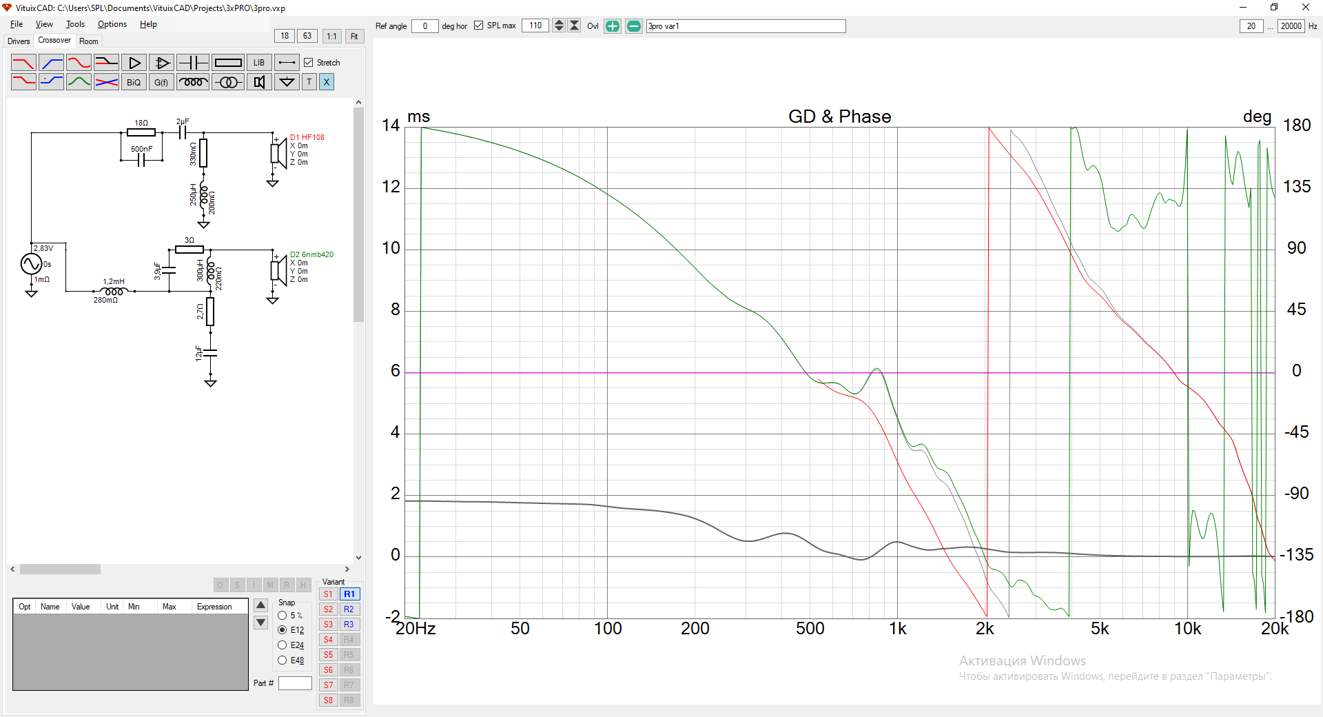

    О как. Стрanновато торчит средник. Правда, 0.8мгн у меня 0.5 ом, и еще 0.2 общие на входе. Мо это все музыки делать не должно.
    А, нашел. Это я с натурными данными запутался. Сунь-ка 1.2мгн вместо 0.8.
    P.S. Мне не нравится, что фаза с первого раза фантанстически правильная. Прямо как в сказке, так не бывает.
    Я к тому, что такое вот в реальности получить, это надобно тонну гороху откушать:
    Последний раз редактировалось Gudronov; 27.01.2025 в 20:39.
    Аватар для SPL_77
    06.05.2009
    г.Минск
    исправил
    у меня разбег в 30гр
    какую деталь покрутить для точной подстройки?)
    11,827
    Ишь ты. Вообще, странно. Входные данные прогрузил как есть, центры по оси не двигал, а считают софтины по-разному.
    А вона как. Сосчитал модель Le для средника, отключил натурный импеданс, теперь примерно так и разбегается.
    Короче, ну ее, битву софтов.
    Последний раз редактировалось Gudronov; 27.01.2025 в 21:27.

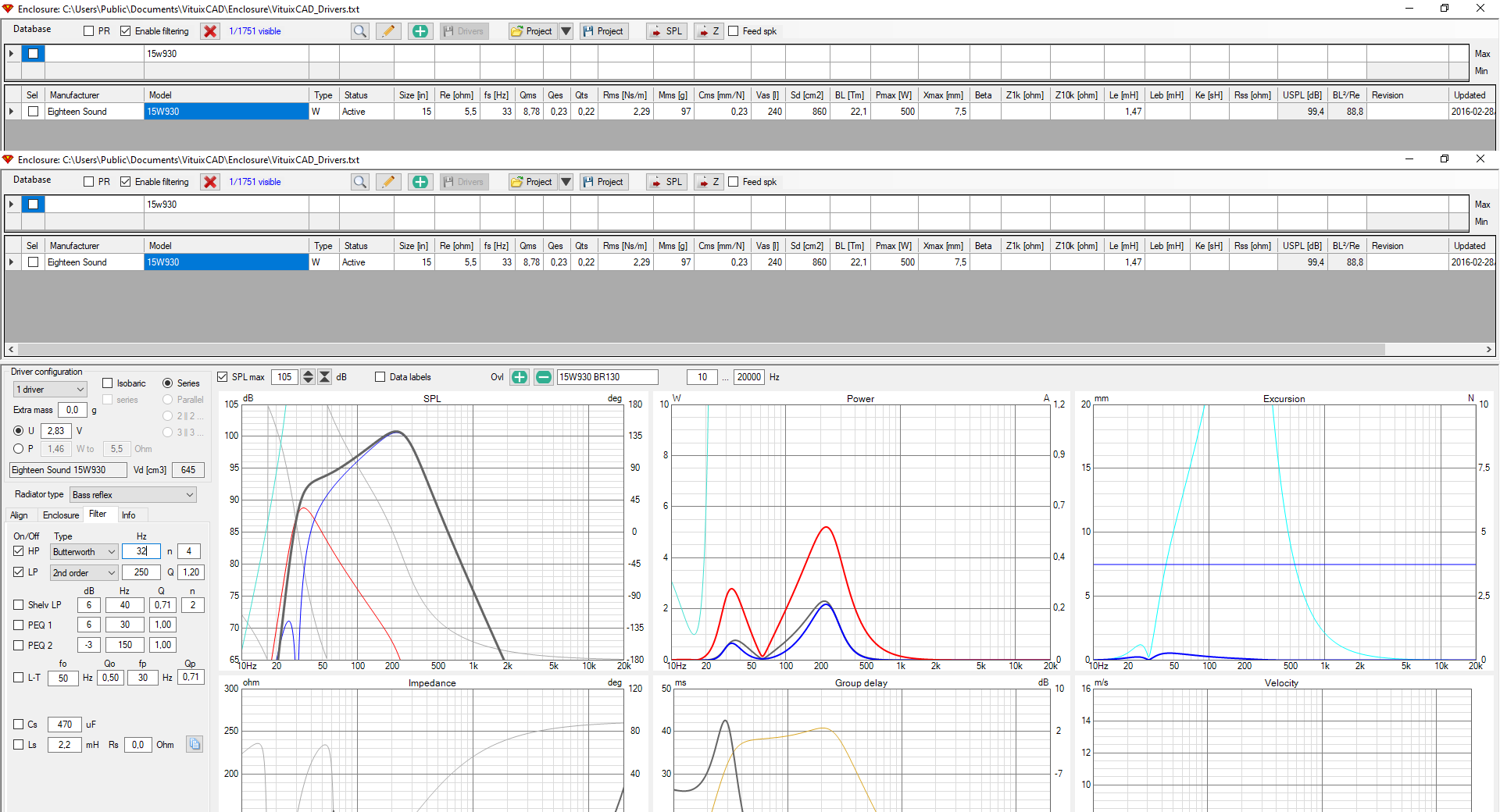

    Аватар для SPL_77
    06.05.2009
    г.Минск

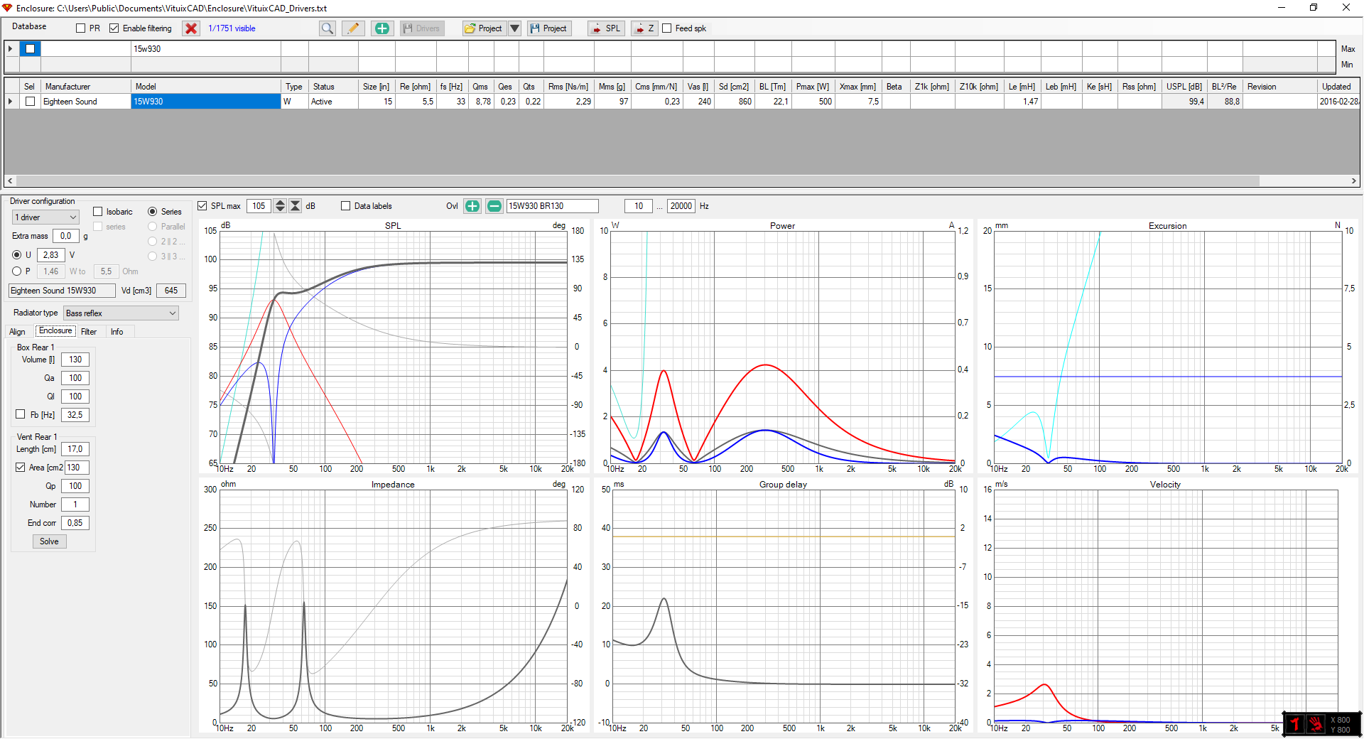

    Добавил 15w930
    ФИ 130л, щелевой порт 130см2 длина 17см, настройка 32гц
    500-1000гц может можно за счет передней панели выровнять?
    11,827
    На стыке не нужно делать IIR 4 порядка, посмотри импульсный отклик, поймешь, что к чему.
    И вообще со стандартной добротностью, фаза расползется. В Виртуксе есть произвольные Q, не только предустановленные?
    Басовик режется двумя фильтрами, справа понятно и так, а слева сабсоником на 1-2гц выше Fb, 4 порядка. Подбираешь объем корпуса таким образом, чтобы он и этот ФВЧ Q=1.2..1.4 вместе дали полку. Ну или что-либо желаемое.
    Желательно еще дать балласт 1-1.5ома "на прогрев", или искусственно посадить BL процентов на 10, потому что на ходу в горячем виде мотор слабеет.
    И под актив не факт, что нужно делать такой большой ящик, я упаковывал этот динамик в 60л. Правда, по возможностям порта не очень, но на комнатных уровнях приемлемо.

    Аватар для SPL_77
    06.05.2009
    г.Минск
    ДА
    при q=1,2 сильно правый край пикует, в домашке полка это 0дБ?
    подскажите как?)
    ---------- Сообщение добавлено 10:14 ---------- Предыдущее сообщение было 10:05 ----------
    в домашней системе без саба, нижний диапазон какой должен быть 30+ ?

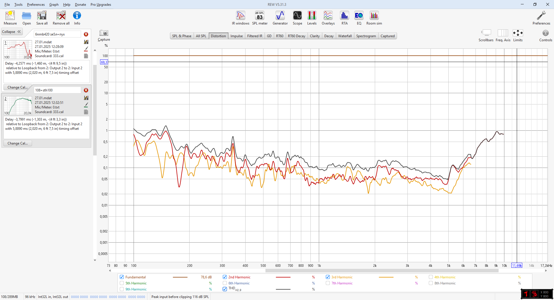

    КНИ еще надо смотреть.
    11,827
    Слева четвертый высокодобротный, справа второй спокойный.
    подскажите как?)
    Резик последовательно с динамиком. Или Re увеличить, и/или BL уменьшить.
  13. #52
    18,682
    У вас случайно измерено не двухканальным методом ?
    Реальную акустическую фазы вы не видите в этом случае. А в случае с рупором ошибка может быть более 100%

    Аватар для SPL_77
    06.05.2009
    г.Минск
    двухканальный. карта focusrite 2i2 3gen
    130л если меньше в полку не могу сложить, да и мне размер особо не критичен)
  15. #54
    18,682
    SPL_77, КНИ очень неплохо выглядят, вот только вы не указали на какой это громкости.
    И как-то странно что снизу они не растут, а должны. Без корпуса измерено или бокс избыточный по объёму ?
    Однако опять странно - ВЧ значительно глубже сидит, а ФЧХ получается в пассиве совпадает с СЧ. Такого не бывает.

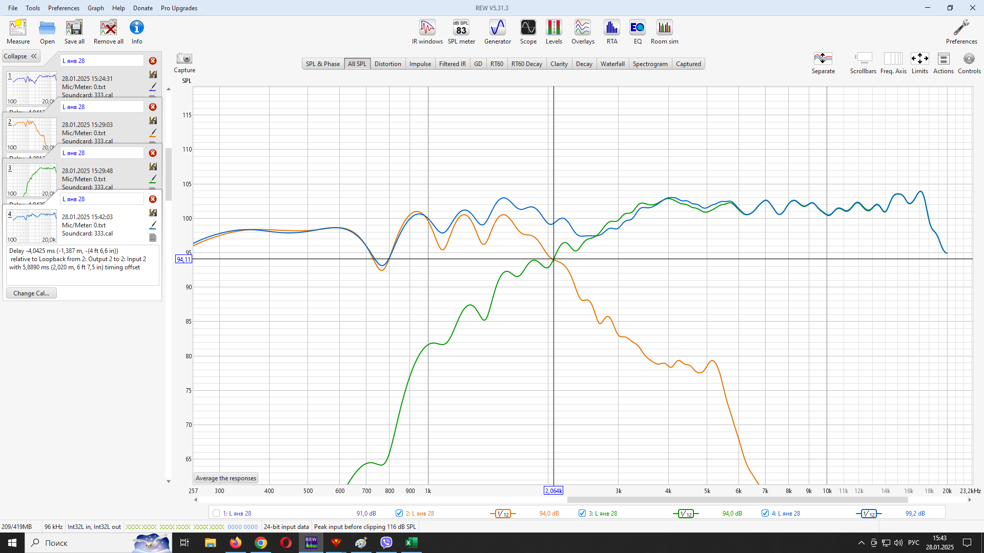

    Там навскидку сдвиг 70-75мм.
    Про дудки очень трудно сказать, где у нее на какой частоте апертурный центр, а где "фазовый". С ними вообще очень весело.
    Проверил гибридный вариант, 90л/30гц, 2ома последовательно с басовиком.
    Фильтры 4порядок 31гц Q1.4, справа 1 порядок 180.
    Средник 3-4л, 2-й 180 q0.4 или первый 400.
    Первые самое то.
    Ну и уровень подогнать.
    Фаза опять чудесная, не бьется с чистой симуляцией градусов всего на 10-15. Басовик будет уходить по фазе выше 200гц, так что пока вилами по воде.
    Но померято правдоподобно. И чуток уходит у средника снизу, видимо, из-за сползания к 4пи.

  17. #56
    Аватар для SPL_77
    06.05.2009
    г.Минск
    мощность меньше ватта, бокс 3Я 5л набит полностью синтепухом
    после измерения применяю функцию "Estimate IR delay"
    хотелось бы разобраться с правильностью измерений, можете поделиться своим методом?
    ---------- Сообщение добавлено 14:19 ---------- Предыдущее сообщение было 13:52 ----------
    ---------- Сообщение добавлено 15:35 ---------- Предыдущее сообщение было 14:19 ----------
    собрал на макете фильтр
    наверно вч еще нужно придушить на 3дБ
    ---------- Сообщение добавлено 15:46 ---------- Предыдущее сообщение было 15:35 ----------
    в противофазе

  18. #57
    18,682
    Ну вот, теперь похоже.
    Вы как бы выдвинули ВЧ на измерительный микрофон, т.е. механически выровняли акустич центры. Это можно использовать, если у вас DSP и активное деление, потом только, на сколько в симуляторе или при измерении "сдвинули", нужно добавит в виде задержки на СЧ и НЧ и все будет Ок.
    Но если вы соберете то, что у вас сейчас в симуляторе и измерите микрофоном сумму, то у вас на частоте стыка все будет плохо, 100% появится провал, и может даже горбики.
    В пассиве, если мы говорим про качество, без выдвижения ВЧ драйвера вперёд не обойтись. Я бы сам с удовольствием, но приходиться лепить вот таких дурачков как на фото - без этого никак. И то, тут я попытался на половину длинны волны задвинуть рупор с перепюлсовкой драйвера. Но по итогу это полумера, сейчас этот рупор в финальном варианте торчит на 13см и вот только тогда нормально играет и измеряется. Фильтра какие только не крутил, вплоть до элептических 48дБ/на октаву - не играло.
    ---------- Сообщение добавлено 17:18 ---------- Предыдущее сообщение было 17:14 ----------
    в противофазе
    Ну вот, про что я и писал.
    Увы...
    ---------- Сообщение добавлено 17:22 ---------- Предыдущее сообщение было 17:18 ----------
    Трудно скать точную цифру, но то что он там где-то в районе мембраны +-пару см это совершенно точно.
    Ниразу такого не было чтоб он хотят на 5см был ближе мембраны.
Название:	OhUa3MxN-3R56d_vIj1zajnFbz60S-wH2qHwk8ZE5A-wsUgw1cwnZSHzZYGQDJYc_6a6Bp74mJ7A2mMNxn61kFMI.jpg
    в противофазе
    Не смотрел, фазы на сшивке скрещиваются?
    Если так, а с фильтром порядок, значит, исходные измерения.
  20. #59
    Аватар для SPL_77
    06.05.2009
    г.Минск
    если я правильно понимаю сч совпало с расчетной, у вч разница 30гр
    ---------- Сообщение добавлено 08:58 ---------- Предыдущее сообщение было 08:42 ----------
    если я физически сдвину драйвер на расстояние которое посчитал рев, симуляция vituixcad и реальные ачх должны совпасть?
    p.s.
    в vituixcad есть модуль рассчитывающий акустические центры для симуляции, снимаем ачх головок отдельно и совместно далее двигаемся по оси Z находим смещение (если я правильно понял гугл переводчик)
    ---------- Сообщение добавлено 09:16 ---------- Предыдущее сообщение было 08:58 ----------
    ввел смещение 16мм для вч, совпало и симуляция и измеренное
    Последний раз редактировалось SPL_77; 29.01.2025 в 09:36.

    Оно как, я тоже двигал. В бокксиме такое получилось при 30, но с переполюсовкой пища не особо похожая на измеренную.
    Я знаю, в чем дело. Что-то не так.
    4-м низкодобротным доворачивать.
