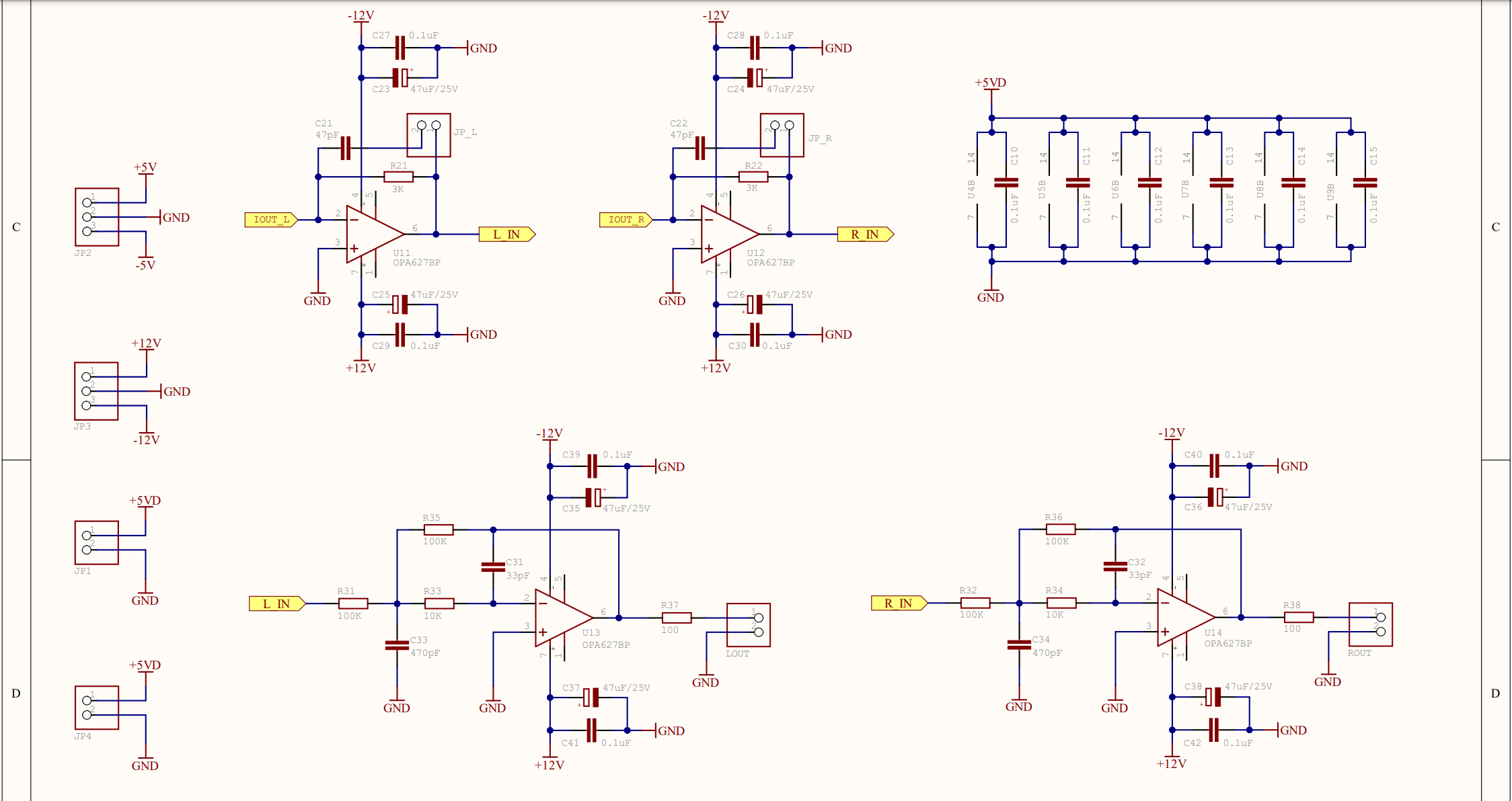

    Всех категорически приветствую!
    Долго я ходил вокруг да около, и вот пришёл в ваш уютненький закуток, дабы задать тут сомнительных вопросов по части AD1865 и его I/U + OPA, и наверное даже получить дельные ответы.
    Валялась у меня старенькая кривоногая 1865 и ворох разных опашек, от вшивеньких 5532 до каких-то немецких чудо-юд класса А, собранных на дискретной смд рассыпухе (полевики, танталы, эзотерика)... Решил я дать этой цапе жизнь, и с наскока купил у китайцев плату с уже распаянными компонентами и сокетами под установку цапа и усилителей, для питания временно (нет ничего более постоянного, чем рабочее временное решение) использую модули mornsun UWF1212-3WR3 и 1205, тк обычные фильтрованные 12В у меня всегда под рукой. По первой операционник и I/U будут питаться 12 Вольтами, потому что у меня есть нужные конвертеры, но в последующем планирую поднять до 15В. В качестве транспорта с юсб на квадратную шину планируется тюнячий клон платы аманеро от тех же китайцев, с хорошими клоками (чтобы не путать их с клоаками). Вот схема этого гов... народного сяоцзиньского творчества:

    Собственно суть вопроса такова: что ему можно поставить в сокеты U11 и U12 с учётом того, что на плате уже напаяно по заводу, или с минимальной доводкой (желательно напильником, а не паяльником), чтобы понять, что звук идёт именно с 1865, а не с какой-нибудь 2702 или, боже упаси, 9038?

    Leodime, т.е получаеться на плате стоит на входе si8640, после нее делится data и ведуться разговоры о:
    Также:
    1865 с клоком и без, физически не может догнать 9038 и даже 2702 которую от упоротости делал на плате из фторопласта с родными cmos оу 2353 в начале 200х.
    Может ну его нафик клок.
    Взять плату на Cortex m3-4 NXP и его там сформировать, запустив через adum3166?
    Врядли это имеет значение, оно по любому должно играть лучше чем убогая 2702.
    А до 9038 все равно как до Луны будет.

    2702 была как раз с лучшими модуляторами по сравнению с остальной серией PCM270x/PCM290x. Но по сравнению с нормальными ЦАПами, разумеется, 2702 уже не так интересна. Разве что для средненьких компьютерных колонок.
    ---------- Сообщение добавлено 11:30 ---------- Предыдущее сообщение было 11:27 ----------
    А кстати, у сабжевой платы NOS ЦАПа на AD1865 какой входной формат? I2S или что-то другое?
    По идее не должно бы, i2s к древним цф напрямую не подключается, нужен или LJ, или RJ16.
    Так тут нет ЦФ, это же NOS, потому и спрашиваю

    А какая разница, ей RJ18 нужно.

    Для AD1865 да, это понятно, но я про конкретно эту плату спрашивал, т.к. там набрано регистров перед ЦАПом для сдвига данных во второй канал, и смотрю перед первым тоже регистры есть.

    Конкретно в этой, скорее всего на входе I2S а регистрами сдвигается до RJ.

    Цитата Сообщение от Кокон Посмотреть сообщение
    Leodime, т.е получаеться на плате стоит на входе si8640, после нее делится data и ведутся разговоры о:
    Клоки sitime (хз, почему китайцы на этом акцентировали внимание) стоят на псевдоаманеро (XU208), собственно о них я и написал. На плате ЦАПа имеется опторазвязка перед сдвиговыми регистрами, всё верно. В первом сообщении есть схема, она соответствует реальности.
    Касательно того, что 1865 играет хуже, чем 2702 - сильно поспорю, ибо только что сидел и сравнивал их "в лоб", перетыкая наушники из одного в другой. Хотя, дело может быть в конкретной реализации, тк у меня PCM2702 с питанием от юсб дырки. Там ни детальности, ни атаки у звука, ни сцены. Просто какая-то муть и срань. Но за то громко
    ---------- Сообщение добавлено 23:12 ---------- Предыдущее сообщение было 23:10 ----------
    У неё I2S, и она понимает слова в 24бита, если я ничего не путаю.
    Что такое "псевдоаманера"?
    si8640 это вовсе не "опто"".
    Вот такое https://audiohobby.ru/articles/obzor...mos-lusya.html
    Покурил даташит и вынужден согласиться.
