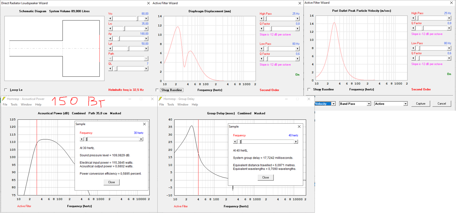

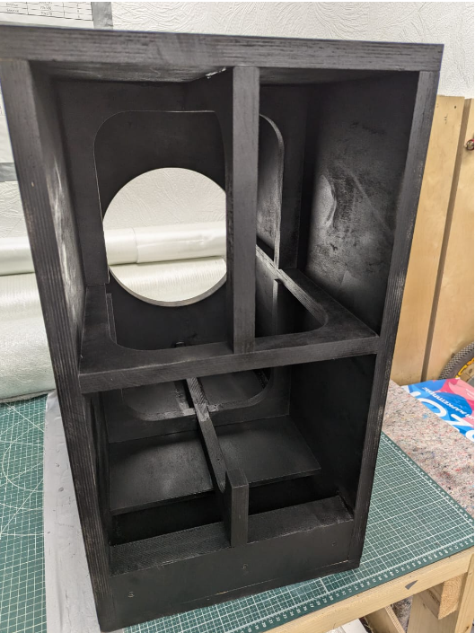

    Всем привет. Для пробы был приобретен и измерен динамик Lavoce SSF122.50L
    Саб рассчитывался на отдачу от 30 Гц по -3 дБ

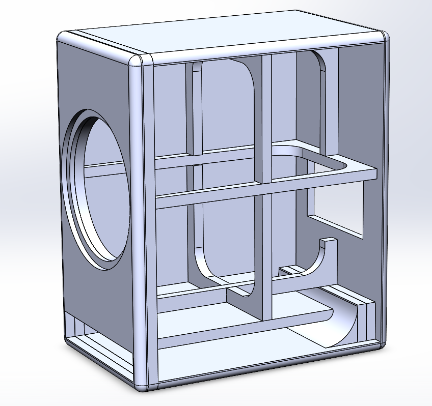

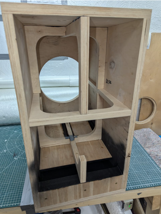

    Соответственно спроектирован и собран короб. Про недостающие распорки мне уже сказали, если что. Добавлю позже. Также, покраска морды сделана чтобы в квартире не стояла голая фанера и хоть какой-то был вид.

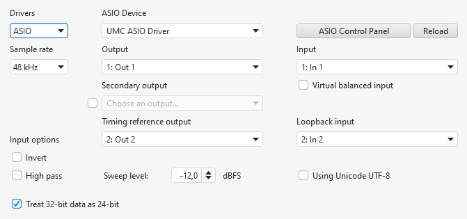

    Измерения проводил в квартире, т.к. нет возможности поехать в поле или еще куда-то. UMC202HD + ECM8000

    Интересно ваше мнение и замечания.

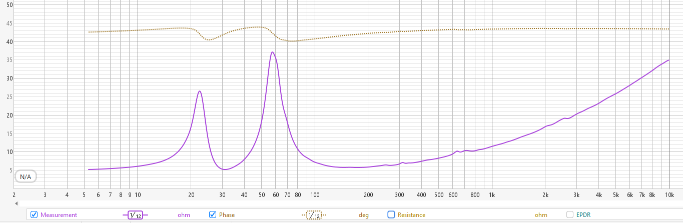

    Обычно, при такой конструкции происходит виртуальное удлинение порта ФИ, всегда по разному, цифра колеблется от 7 до 15% по ЧАСТОТЕ ! (по длине нелинейная зависимость)
    В первом посте, 3 фото. Там порт довольно далеко от задней стенки. Не думаю, что в таком случае сильно удлиняется, а пара % ИМХО роли не сыграет. Сечение порта 100% одинаковое по всей длине, даже на скруглениях. Толщину двойной передней стенки тоже учитывал. В общем не должно быть виртуального удлинения, а если и есть, то незначительное. Возможно, влияет близость выхода порта к полу.
    График импеданса показывает, что почти точно попал в расчетную настройку 32.5 Гц.
    Кстати, зарубки на графике импеданса говорят о том, что динамик после 250 Гц уже выходит из поршневого режима? И что выше этой частоты его использовать нежелательно ?

    не ленись прикладывать
    Вот же
    https://forum.vegalab.ru/showthread....=1#post3271123

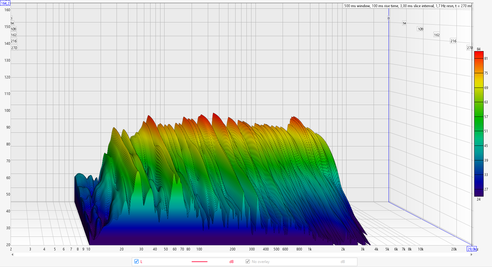

    Цитата Сообщение от halfcat Посмотреть сообщение
    Я вместо МР1344.1.8 хотел попробовать WAF 061.80, который был куплен по ошибке. Есть какие-то мысли насчет этого?
    АЧУ с водопадом посмотреть, там видно будет.

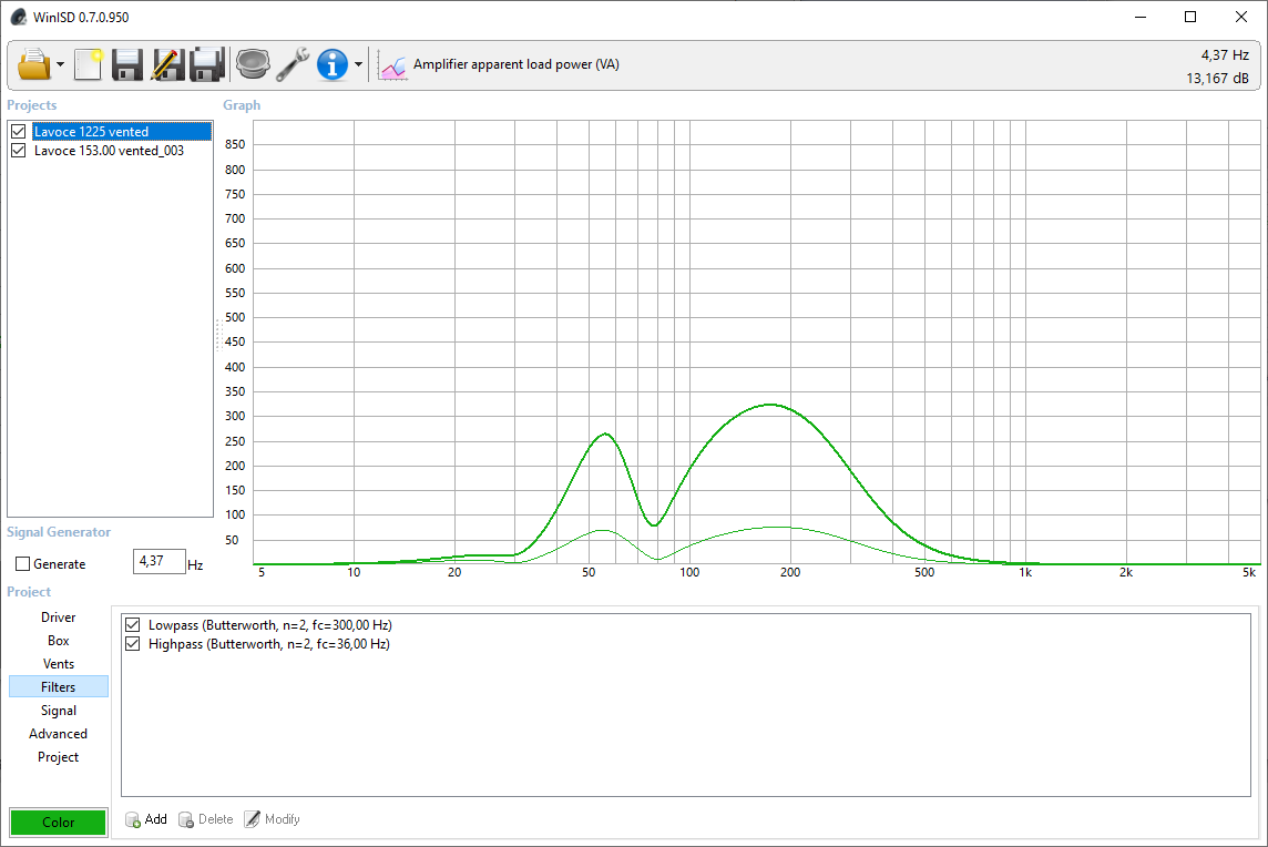

    По умолчанию Re: Сабвуфер SSF122.50L ФИ 90 литров

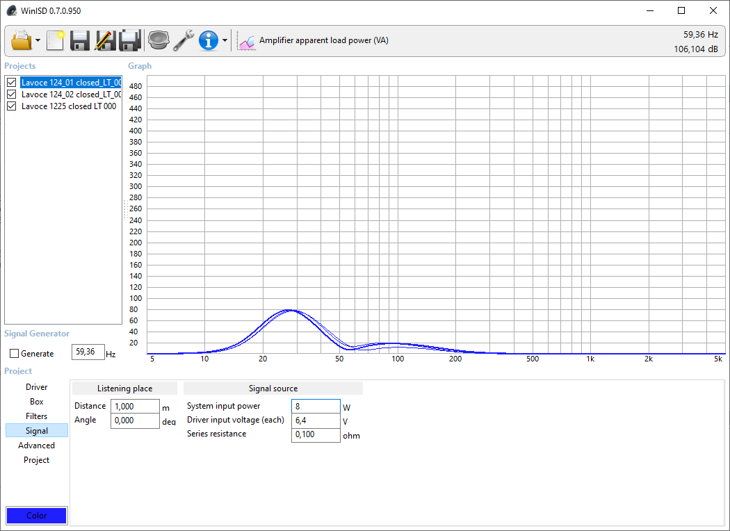

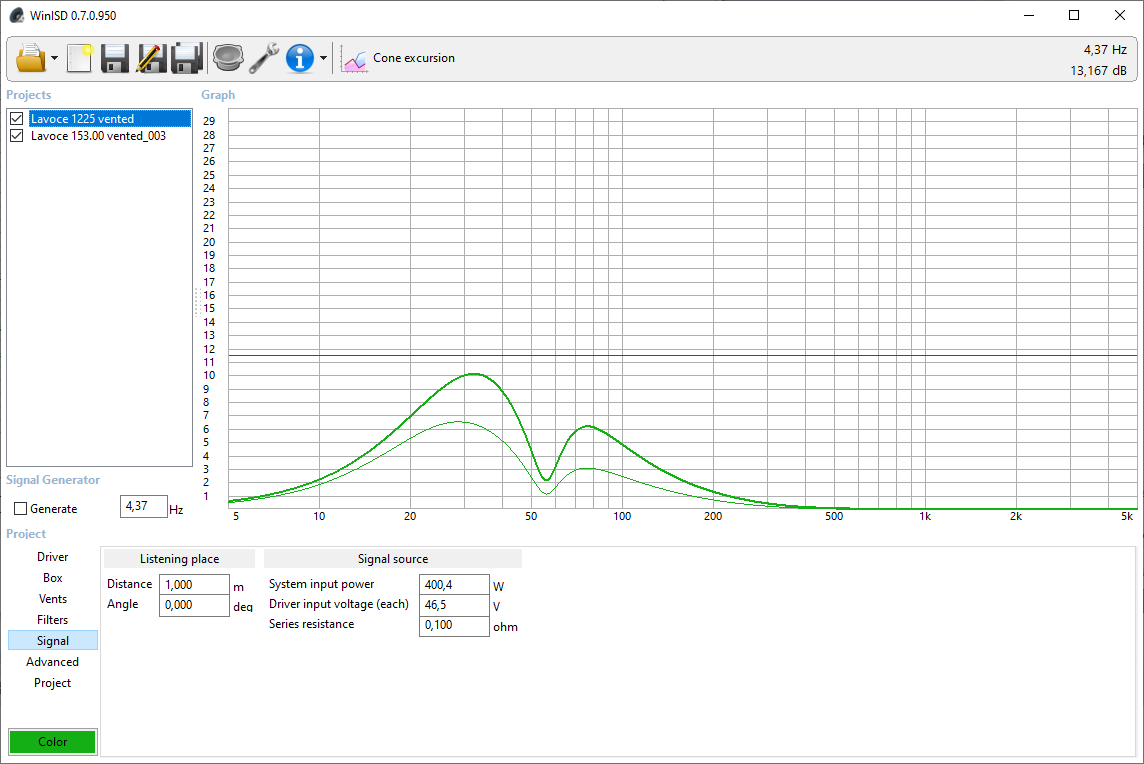

    Хочю купить такой же динамик - Lavoce SSF122.50L. Но не в качестве саба, а чистый мид! Смущает стальная корзина - не будет ли звенеть на хлестких ударах? Как считаете?
ID:	463047   Нажмите на изображение для увеличения.
ID:	463048   Нажмите на изображение для увеличения.

    Добрый Аватар для Gudronov
    11,821
    Боюсь, это не лучшая идея.
    WAF124.02 другое дело. Или 124.01.
    P.S. И в Фи его еще. Зачем?
    Последний раз редактировалось Gudronov; 10.11.2024 в 19:58.

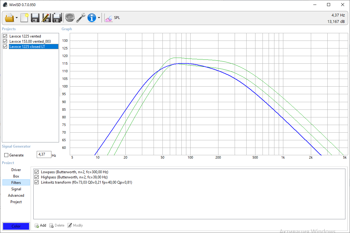

    лентяй Аватар для Alickkk
    30.12.2006
    Барнаул
    4,416
    т.е. размер катушки на миде тоже влияет, даже если слушать на 50вт?
    ... короче, заказал вчера на озоне WAF153.00, сел - повертел в симе и сомнения загрызли - можно отменить и купить SSF122.50L ... не? ... просто ящики есть под 12-ки, только фазик чуть удлинить ...
    ---------- Сообщение добавлено 11.11.2024 в 00:03 ---------- Предыдущее сообщение было 10.11.2024 в 23:58 ----------
    эммм... исключительно ради красивых графикафф ... будет чистый биамп ... цыфровой кросс. прям в компе(JRiver) ... миды вместе посередине по концепции Сабсоника ... можно и ЗЯ ... позже возможно саб добавится ...
    Последний раз редактировалось Alickkk; 10.11.2024 в 20:34.
    Дони, не лезь в дебри...(с)

    Ты ставишь саб в мидбасовую полосу.
    Ладно, у него чуйка 90, и при 120дб сомнения насчет темперетуры.
    Но он ведь саб, он не предназначен для мидовых давлений, ему эту полосу играть прямым излучением, и тягать совершенно бессмысленную в данном случае массу. У меня такое чувство, что в таком режиме он быстро развалится в хлам, не рассчитан он на это.
    Потом, ФИ хоть и дает там ДД, которым все уши просвистели, но ему есть самому чем уши просвистеть, портом. Если у тебя домашние давления, и больше 112-115дб в канале это уже шкала. Если дин обеспечивает такое давление и в ЗЯ на приемлемом ходе, на кой усложнять себе жизнь.
    Еще, ФИ слева придется серьезно сабсонить, саб справа резать тоже лошадино. Не, я понимаю, щас все разрулим ФИРом, но в IIR это будет гудящая жесть.
    Насчет 153.00 не знаю, ему ящик нужен литров 60 минимум. С учетом просадки движка.
    Подумай денек, покрути еще те две двенахи, все-таки они такой тумбы не требуют.

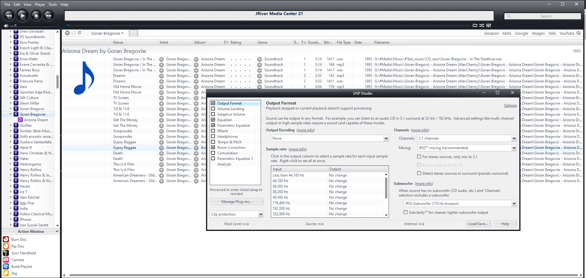

    30.12.2006
    Барнаул
    4,416

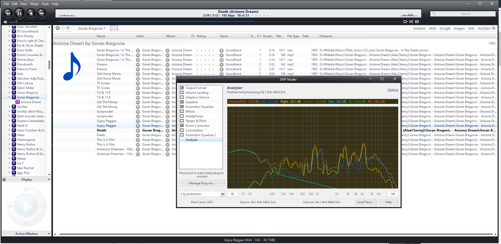

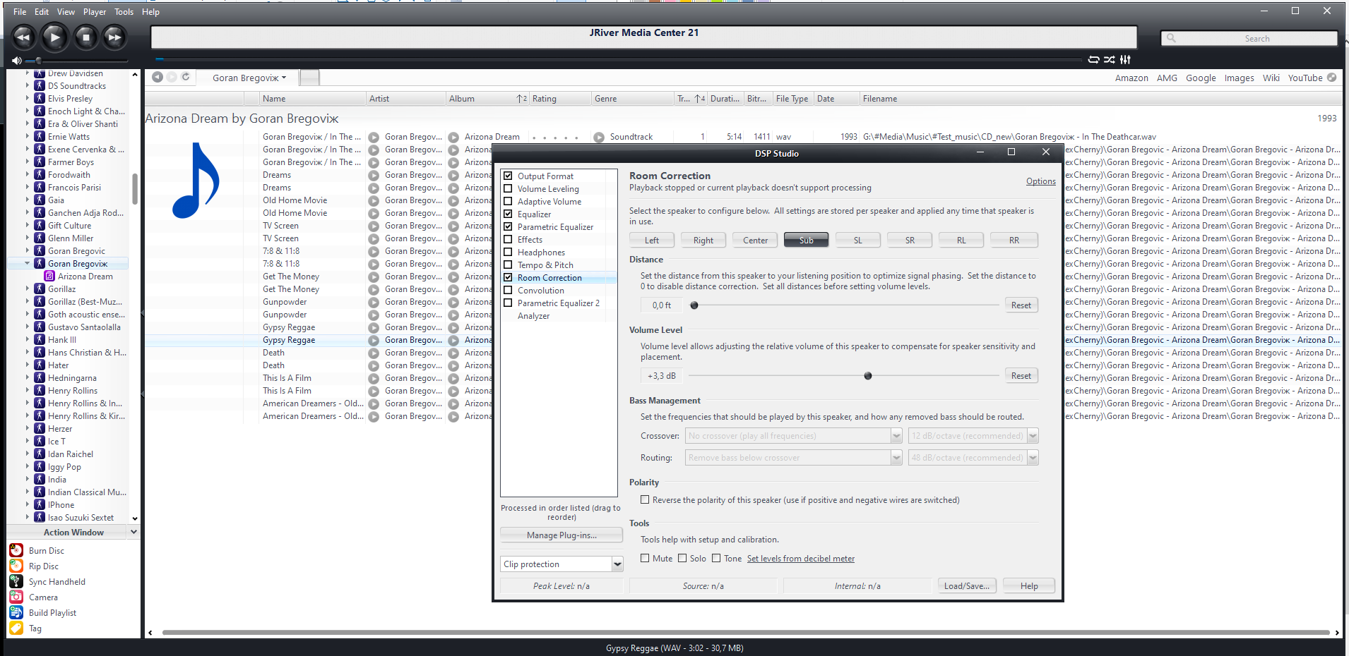

    Да! Ну их эти лошадиные запасы по мощности! Сделаю два в одном ... комната 20 квадратов - 2 двенашки за глаза!
ID:	463071   Нажмите на изображение для увеличения.
ID:	463062   Нажмите на изображение для увеличения.
ID:	463060   Нажмите на изображение для увеличения.
    Последний раз редактировалось Alickkk; 10.11.2024 в 22:44.

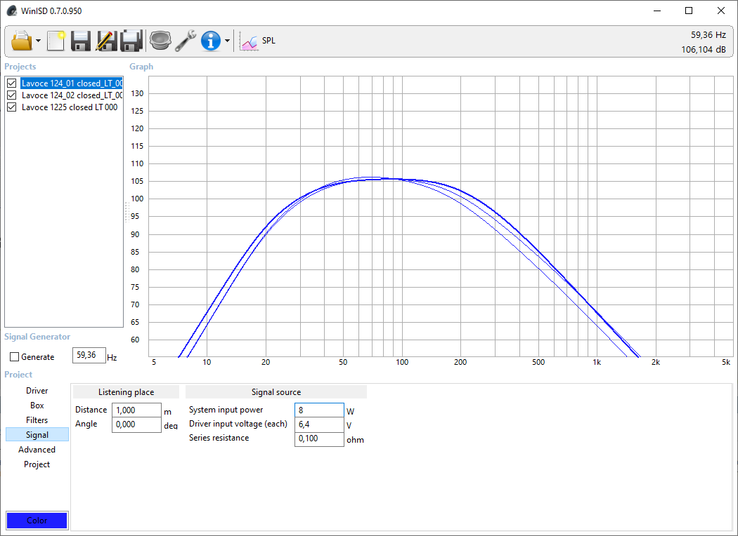

    30.12.2006
    Барнаул
    4,416
    Как знаешь. Для ssf 25 литров ЗЯ на голову нормально, но я их так не мучил бы.
    Да ладно, заодно и проверим ... шутка))
    У 124.02 не только запас по терморежиму, она вообще один сплошной запас, это по сути 12lw1400
    Да, изначально ее и хотел ... скидка была пару дней ... ... в первый день почти половину голов раскупили ... пока я репу чесал ...
    ... нет, вру ... - на 124.01 скидка была
    п.с. Правда, 124 сожрут вдвое меньше. В ЗЯ это не последнее дело.
    из-за чуйки? ... странно, winisd их "прировнял" почему-то ...
Название:	comparsion sensitif.png
ID:	463064   Нажмите на изображение для увеличения.
Название:	comparsion sensitif_spl.png
    Последний раз редактировалось Alickkk; 10.11.2024 в 22:30.
    11,821
    124.01 на бигтв вроде есть еще.
    Я чего гармошки не люблю, меня все время тянет на универсальность, и приделать в том числе "нормальный" короткоходовой средник как вариант. А это высокий раздел, и вуфер с гладкой образующей предпочтительнее, гофрированные не для того, и тухлят. А тут, поскольку чисто мидбас, раздел на 300, и то, что его ломать начмет на 250, не суть заметно. Хотя, я не в курсе, от где ты средник планируешь.
