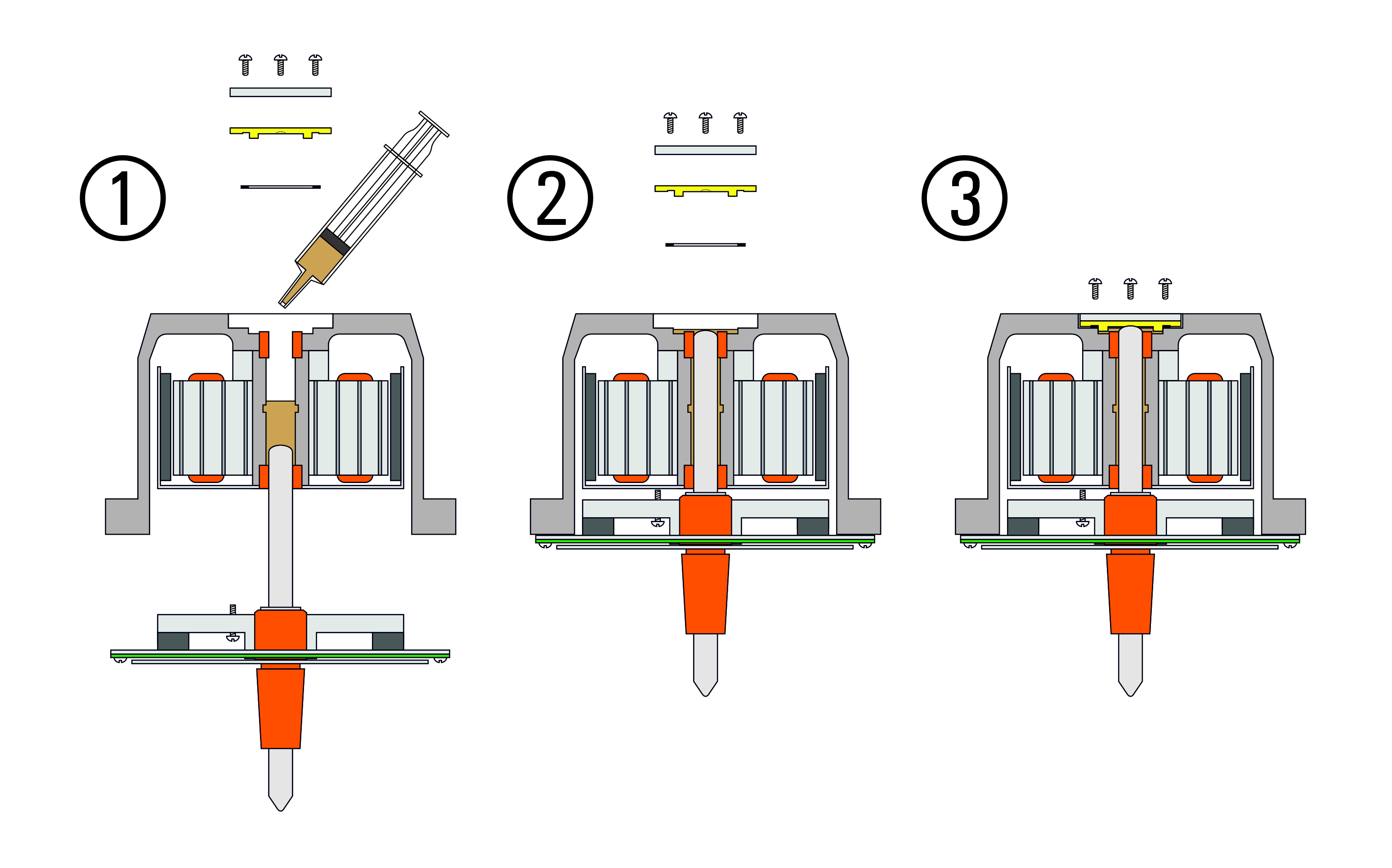

    Добрый день. Спасибо за схемы, помогли. У меня Tas-19A, есть несовпадения. Контрольная точка ТР1 на шине -15 вольт, R910 имеет контакт с линией -26,5, там нужна точка. Кроме того, на обратной стороне платы навешены два резистора по 820ком с 8й ноги IC804(+15в) на 3й и 5й входы.На схеме их нет, но выглядят как родные.
    Если кто знает, подскажите, втулка в которой вращается вал двигателя, сухого типа, не требует смазки? Какое масло подойдет для замены заводского, если вытекло?

    я использовал 5W-40 (я думаю можно и 0W-40) только вот заполнять маслом эту втулку (как Вы пишите) надо по особому, не просто
    ---------- Сообщение добавлено 11:34 ---------- Предыдущее сообщение было 10:25 ----------
    я вот так делал Нажмите на изображение для увеличения.

    Спасибо за ответ.
    Я вот почему спрашиваю. Здесь https://www.audiosciencereview.com/f...engineer.8290/ есть короткий текст от имени одного из инженеров-разработчиков Yamaha. Там же есть ссылка на японский сайт, где тема изложена более подробно. Он утверждает, что подшипники моторов Victor 81 и 101 не требуют смазки, поскольку она содержится в материале подшипника. Таким образом масло там нужно только в месте контакта вала мотора с подпятником. Это вероятно снижает требования к маслу. С другой стороны, он категорически не рекомендует использовать какое-либо масло, кроме заводского. Хотелось бы найти максимально близкую замену, масло, похожее по характеристикам на оригинальное.
