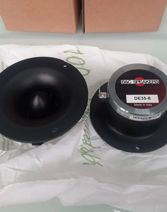

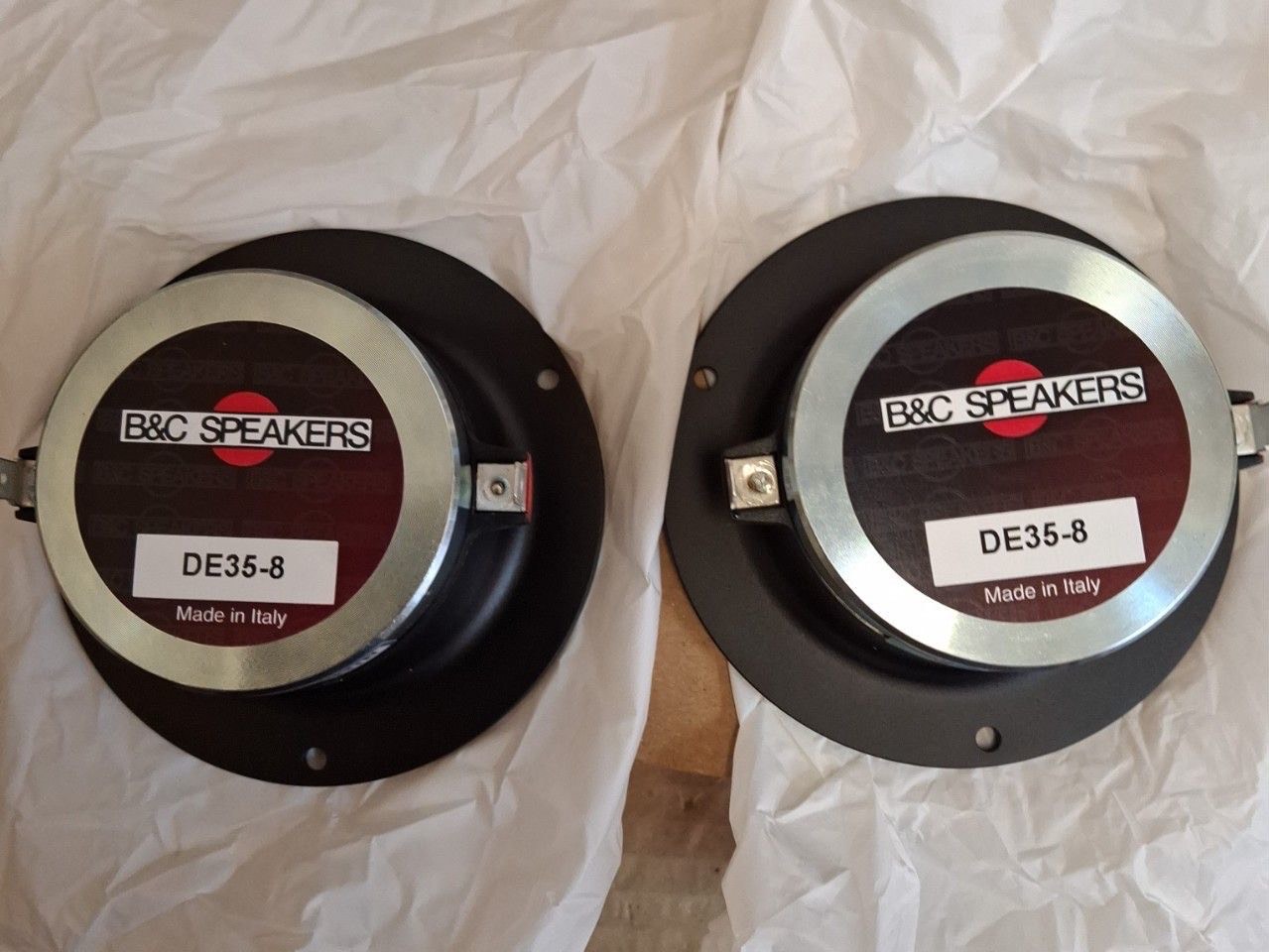

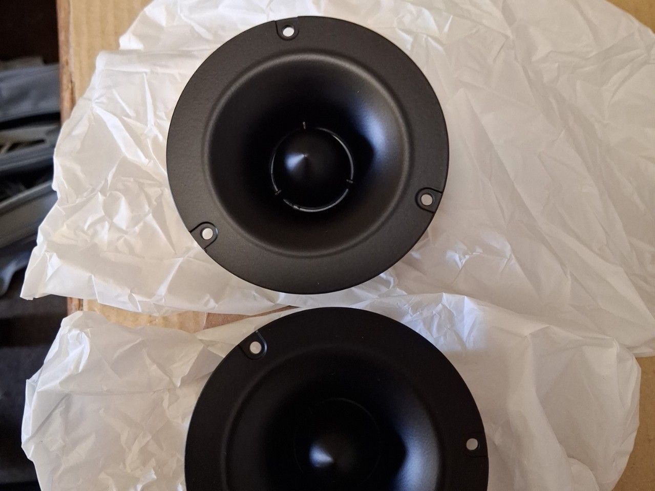

    Динамики вернул, думаю об широко известных (поэтому в сети много их измерений) альтернативах - Beyma вроде как в официальных данных не врёт, пара моих дешёвых подопытных CP12 хорошо попадают в заводские графики, а плавный спад после 10 кГц, который обычно у таких бывает точно лучше, чем такой ступенчатый с взбрыком на 12 кГц.
    Вот как они выглядели - к сожалению штрихкод тут не виден.

    Ну вот, пришли динамики и я пошёл их "мерить". Пока выводы:
    1. пришла пара, повторяемость очень хорошая.
    2. отличия АЧХ от копии малы, отдача "такая же" (то есть выше, ибо 8ом), а так - copyright = "скопировано верно".
    3. оригинал мне точно так же не подходит, как и копия, ибо полки, обещанной в PDF, нет как нет.
    4. смотрю на Беймы CP21/22...
    Картинки и измерения - чуть позже.
    UPD: выложил в начальное сообщение темы.
