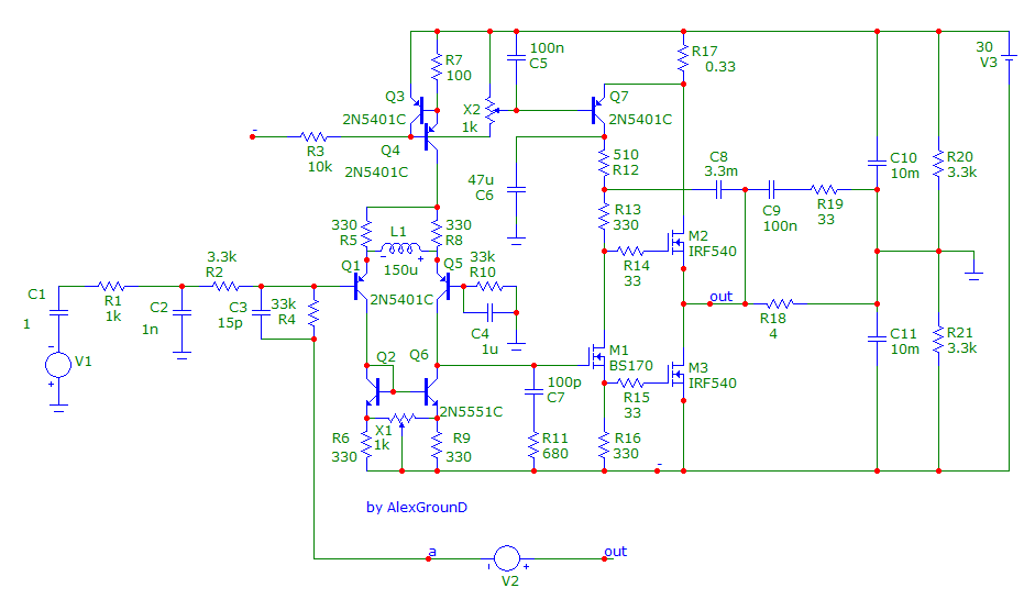

    Цитата Сообщение от vovan2010r Посмотреть сообщение
    Добро, будем ждать
    Ну как то так, вроде ничего не упустил.

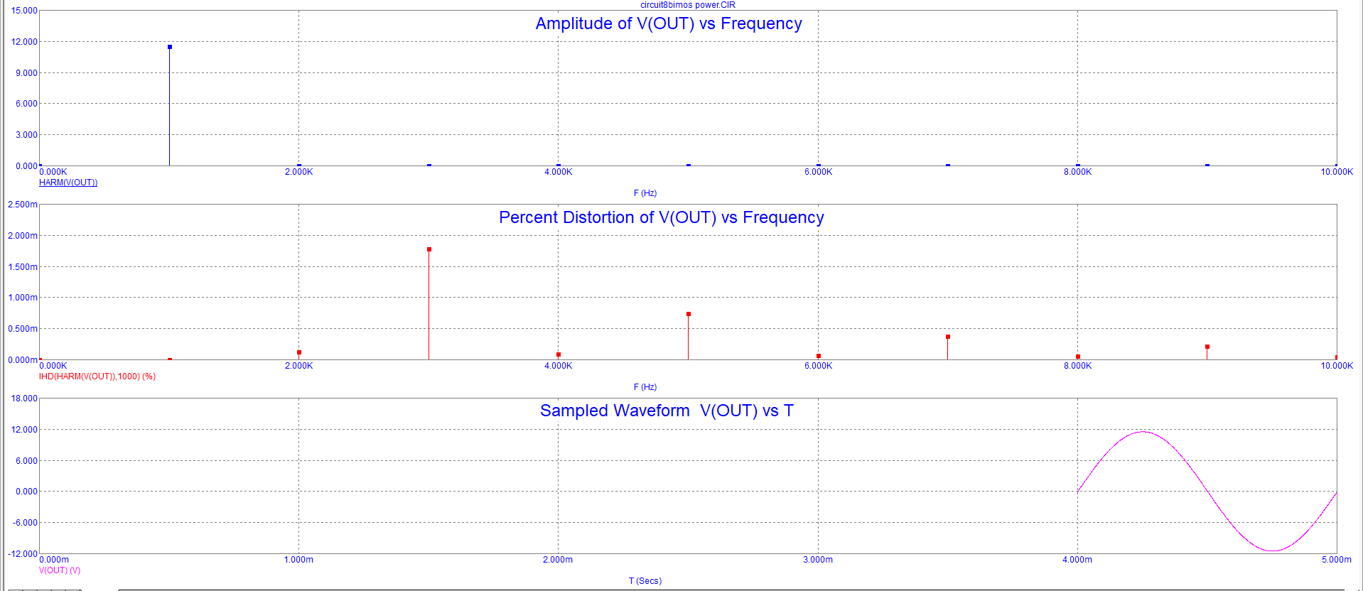

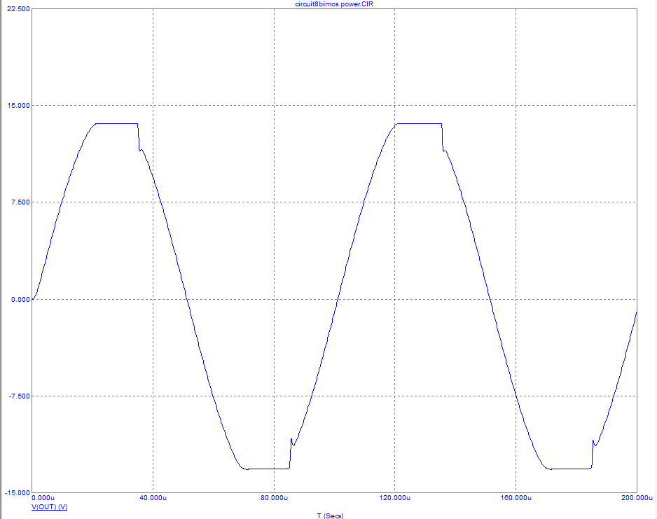

    Может кто нибудь из форумчан подкинет достоверную spice модель мосфетов на выход, потому что не уверен в стандартных.
    модель микрокап
    circuit8bimos power.rar

    Сделать можно проще на ОУ, просто ТЗ иное было=)
    А если говорить про околокомпьютерный вариант, то по сути это среднее между Худом и Никитиным, если хочется человеку выполнить усилитель на Н канальных мосфетах, то можно и собрать.

    Да и по субьективным впечатлениям гексагональные MOSFET очень сильно проигрывают нормальным биполярам.
    Согласен, я об этом же писал выше, на биполярах мне нравится больше.
    класс А не спасает..
    Один из главных вредителей тут искажения коммутации, применимо к ушнику в А классе эта топология работает хорошо.
    Да и ООС тут больше чем в типовых ОУ, от того по итоговым искажениям криминала нет, полно усилителей, которые при сходной сложности результат показывают худший.
    IRF540 вместо IRL510
    Сопротивление открытого канала великовато у 510, если работать на 4 Ом, то хотелось бы ниже.
    Ну это же не д-класс, причем тут это вообще?
