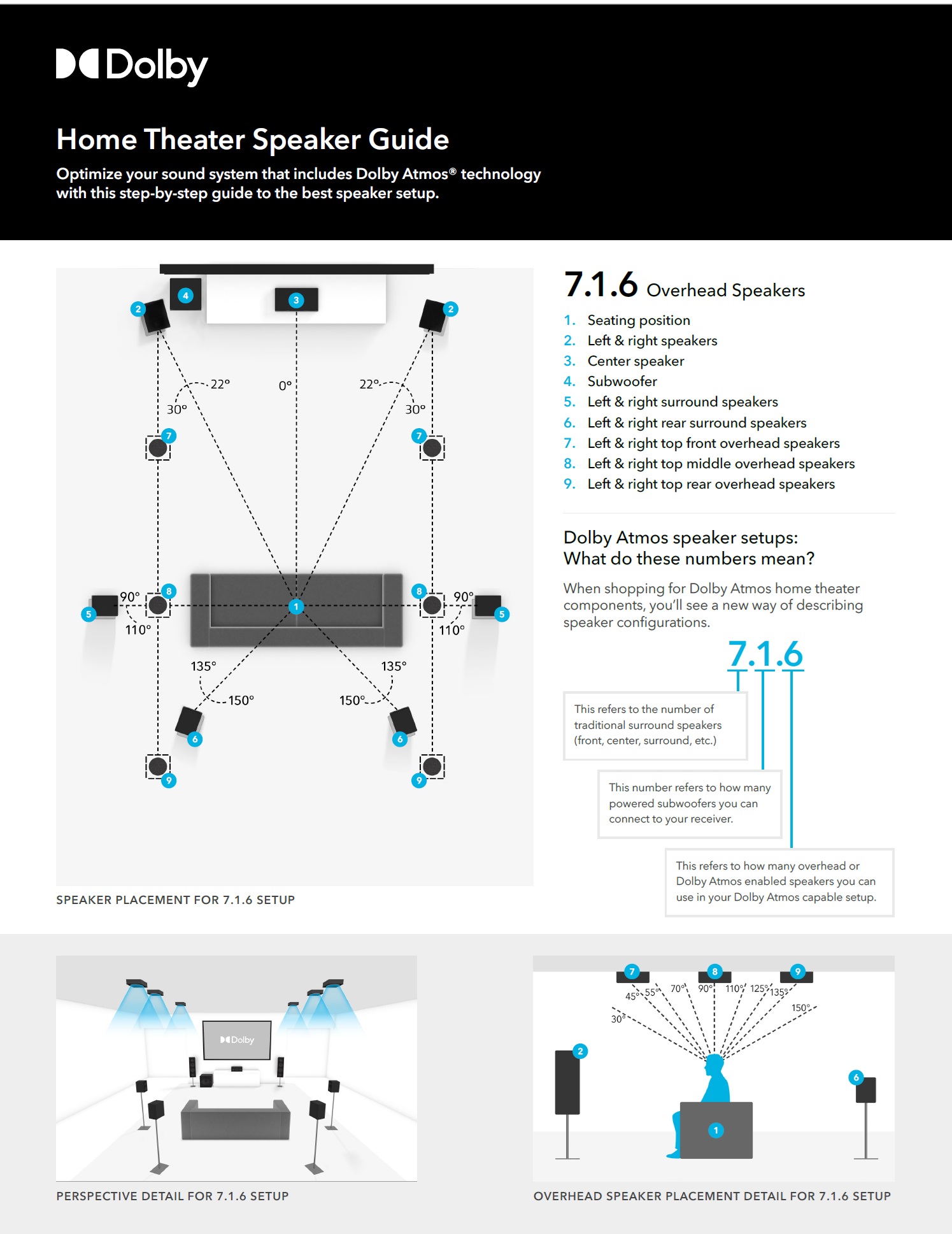

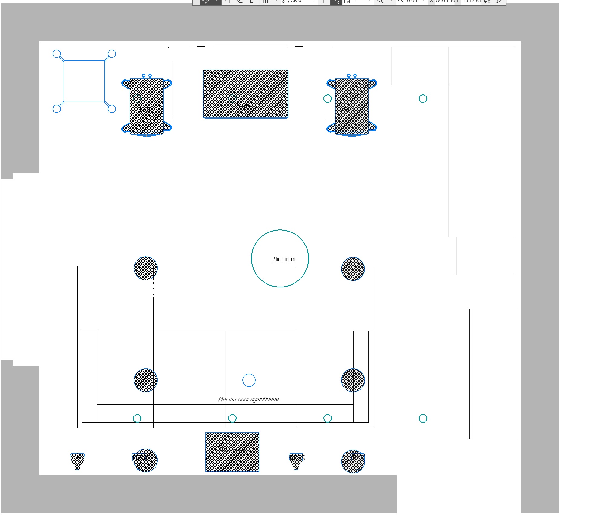

    Аватар для sVIVs
    30.03.2019
    Орехово-Зуево
    327
    По умолчанию Re: Потолочная акустика в натяжной потолок. Нужен ли короб?
    гораздо более важно, продумать позиционирование, этих каналов, их нужно ориентировать/нацеливать, на место прослушивания.
    Вот так планирую. Плюс, там твиттеры поворотные.
    Доводилось начинать настраивать систему с "каналами вьiсотьi" (ещё до атмос, продвигалась Ямахой на собственной матрице типа Аура)
    По вашей схеме я бьi ближние LиR потолочньiе канальi cдвинул вперёд во фронт, над двумя основньiми, это позволит иметь более плавную реалистичную картину движущегося в верх объекта (визуализированного или остающегося за кадром).
    Схему я старался по рекомендациям Dolby рисовать.
