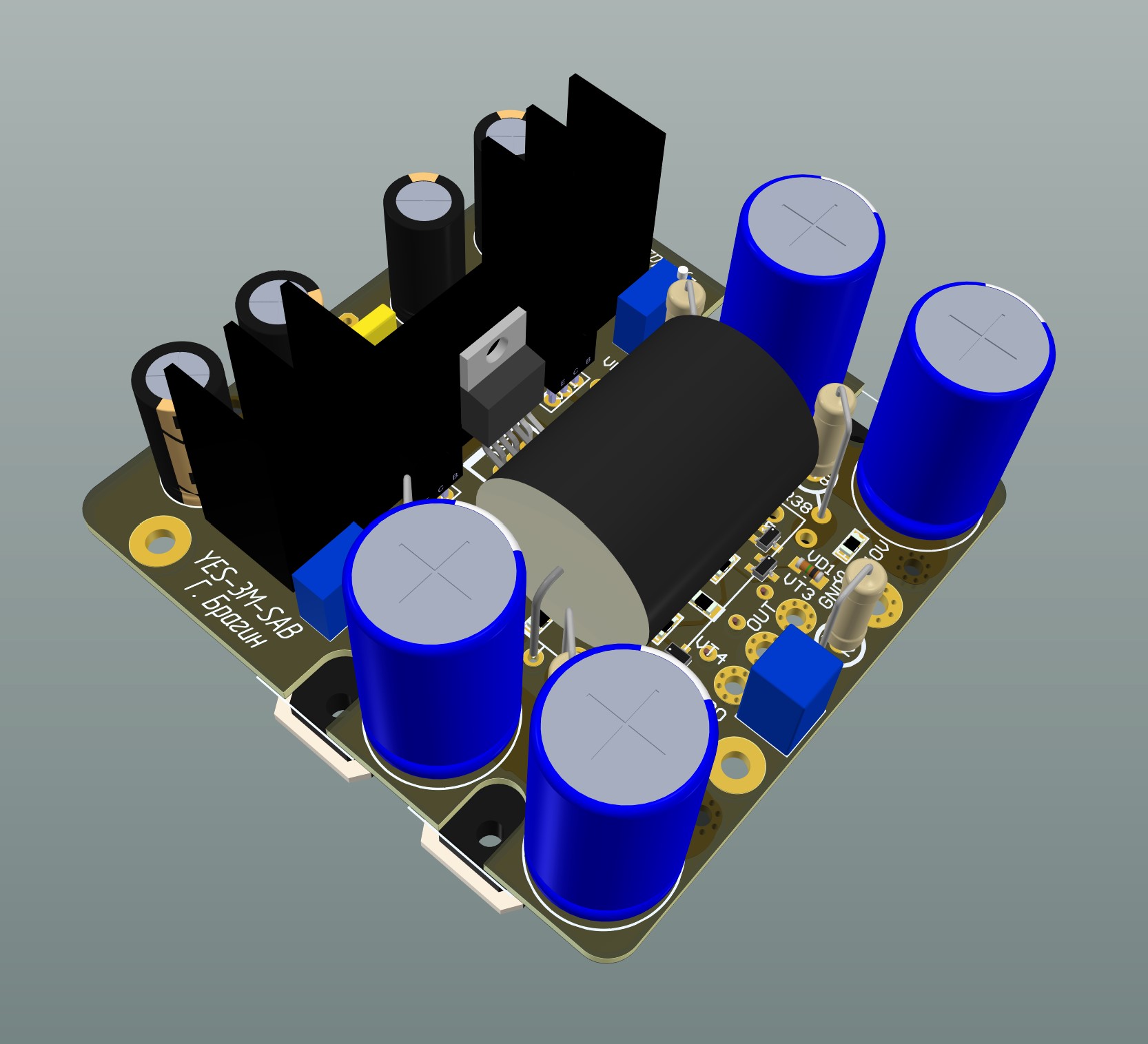

    Приветствую коллег по цеху!!!
    Что то меня зацепило... и понесло в многоканал. Пока, с точки зрения настройки и сведения АС. Прикупил я цапик "Flex Eight" на 8 каналов с плюшками софтовыми типа цифровых фильтров и прочей нужности. Послушал его звук, сравнил с DYK DAC 1.3. В целом звучит достойно, можно пробовать пилить на нем полноценную активную АС.
    Задался выбором усилков и остановился на YES-3-SAB, как лучшем компромиссом для реализации в приемлемым корпусе.
    Решил питание организовать в отдельном корпусе. Причесал плату для многоканала без отдельного БП.
Название:	Снимок экрана 2024-03-24 071457.jpg
    Теперь думаю, как запилить БП. Стабилизированный или сделать хорошую фильтрацию от помех и остановится на CRC.

    Так получается, что земля общая, это корпус, как силовая, так и сигнальная для всех каналов.
    А что значит DC вход?
    ---------- Сообщение добавлено 11:15 ---------- Предыдущее сообщение было 11:13 ----------
    А кроссовер как и где?
    На первом этапе минидсп с цифрокроссами. Я его как ЦАП отслушал и сравнил со своим DYK DAKом. В целом звук DSP достойный, измерения тоже, можно пробовать... Микрофон едет...

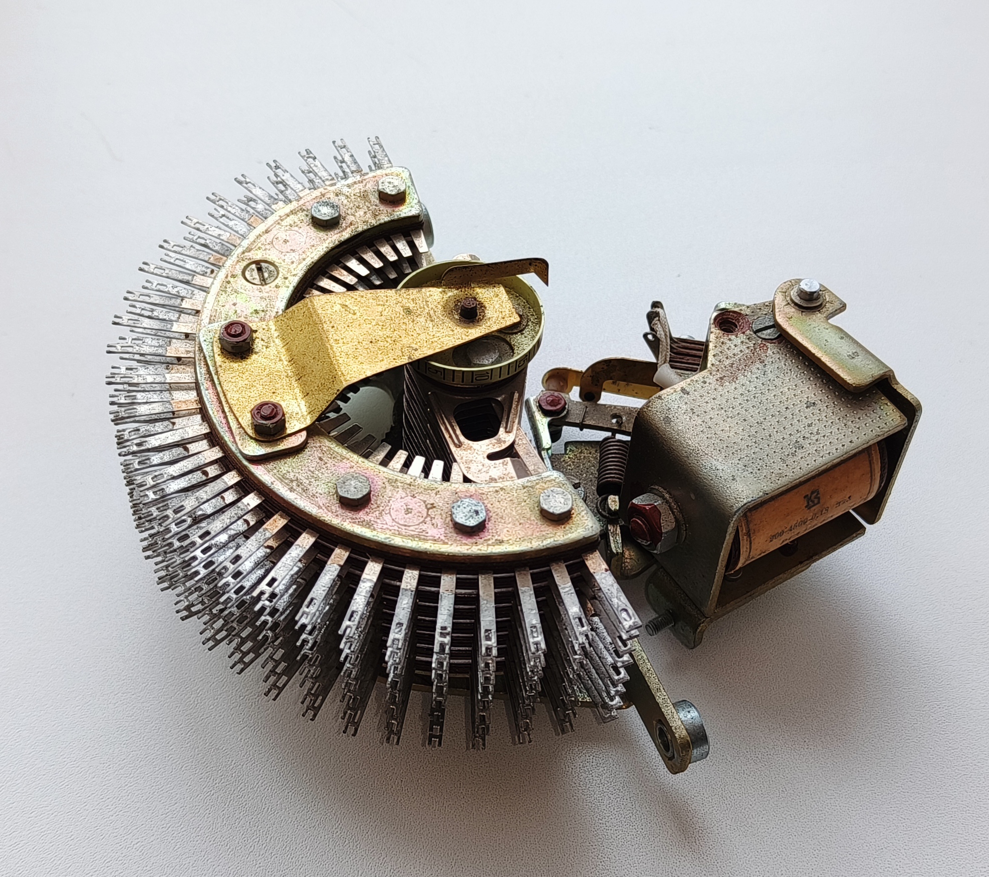

    Нашел для данного проекта регулятор громкостиНажмите на изображение для увеличения.
