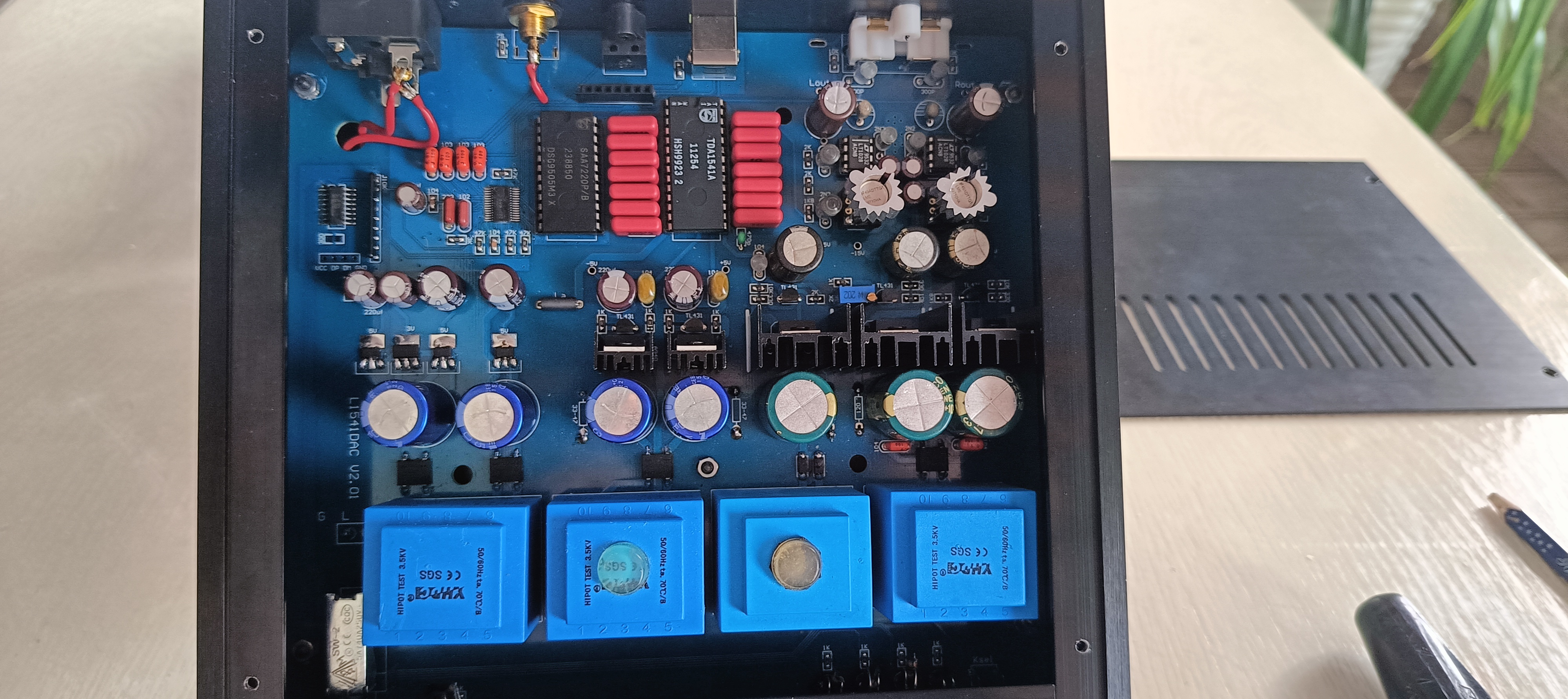

    А если поиграться более новыми ОУ?
    Есть ли смысл ребят?

    Это вопрос про тот китайцап, который ниже на фото? Там надо выкинуть 7220 и поставить туда нормальный 4137. Сразу получишь и звук, и возможность воспроизведения хайрезов по 96/24 включительно.

    Имел ввиду Nec. В нем древние NE 5534.
    Не трогать ни в коем случае. Они там на своём месте, искать замену из современных - только время зря тратить.

    Понял Максим, просто переставляя ОУ на Китайском цапе, удалось в положительную сторону изменить звучание.
    Вот это вполне естественно. Только переставлять надо с пониманием.

    Поэтому подумал взять dip панельки , для быстрой замены ОУ. И поставить, как стоят в Китайском ЦАП.
