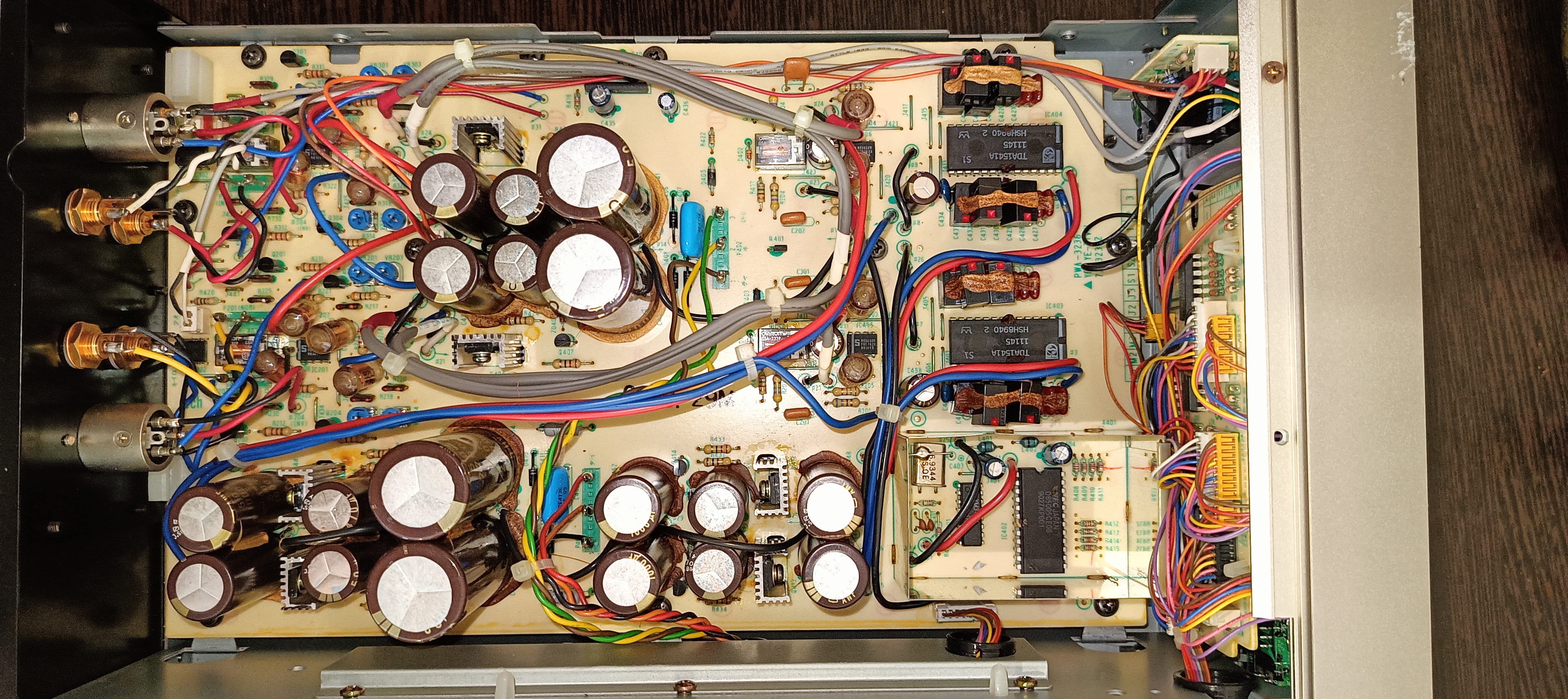

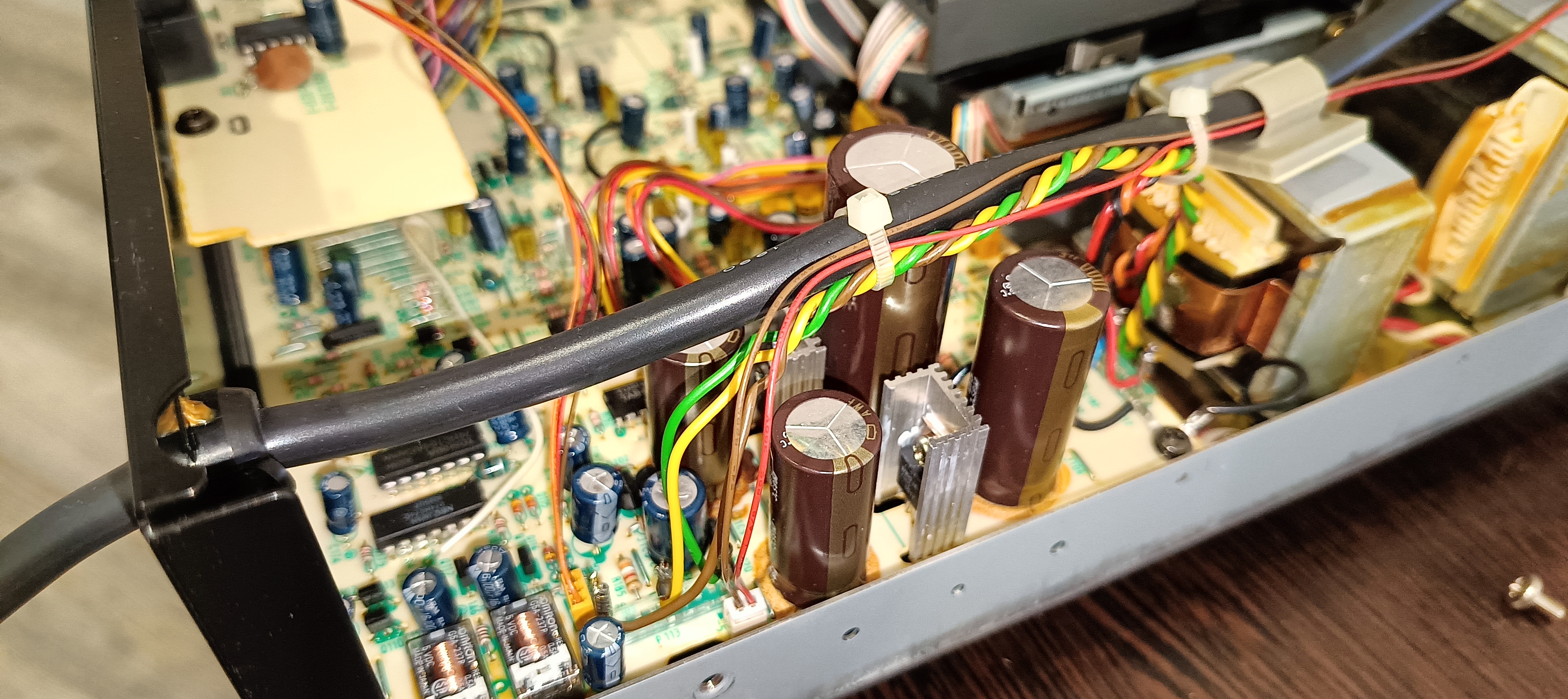

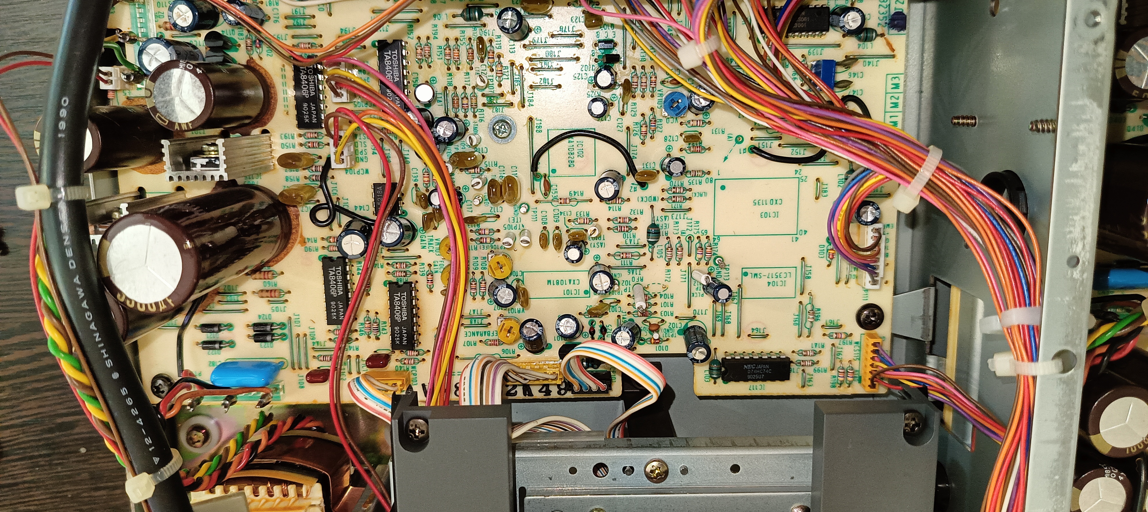

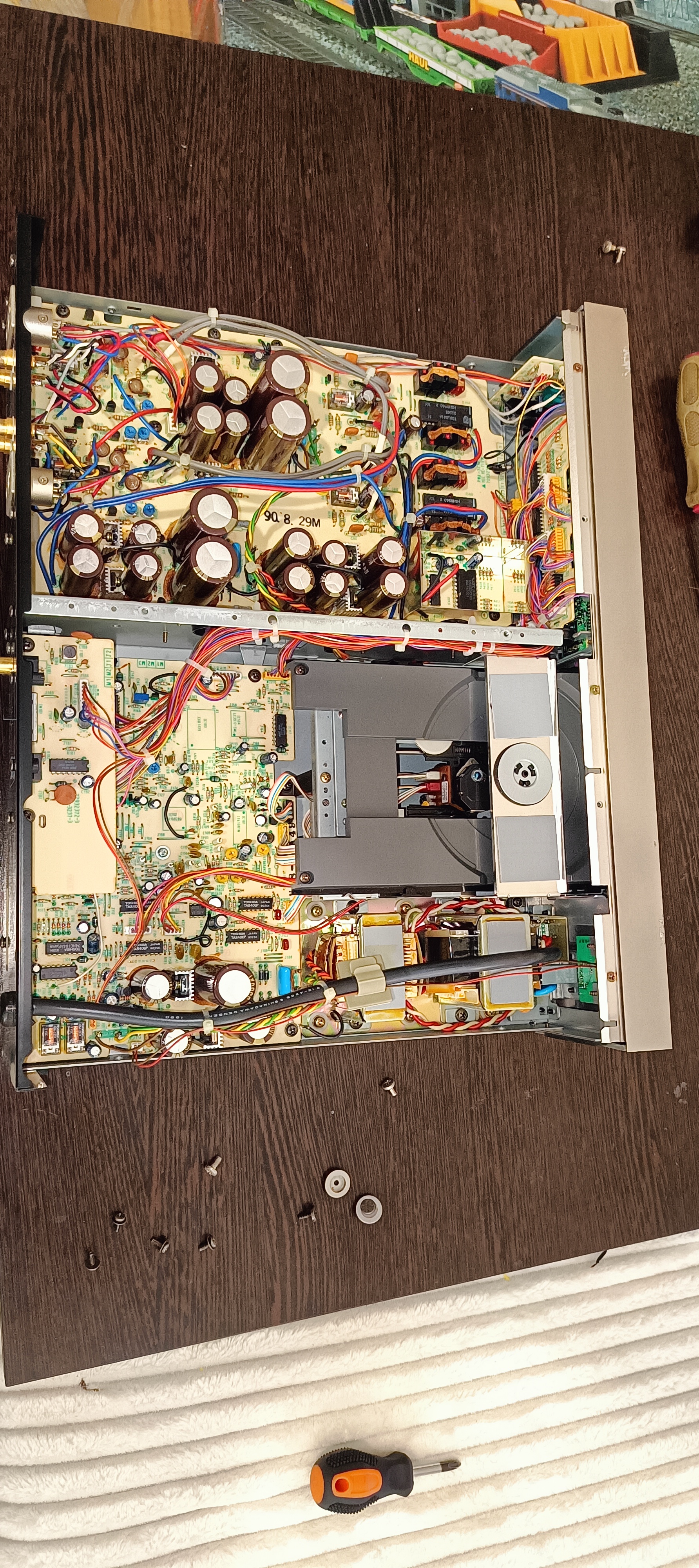

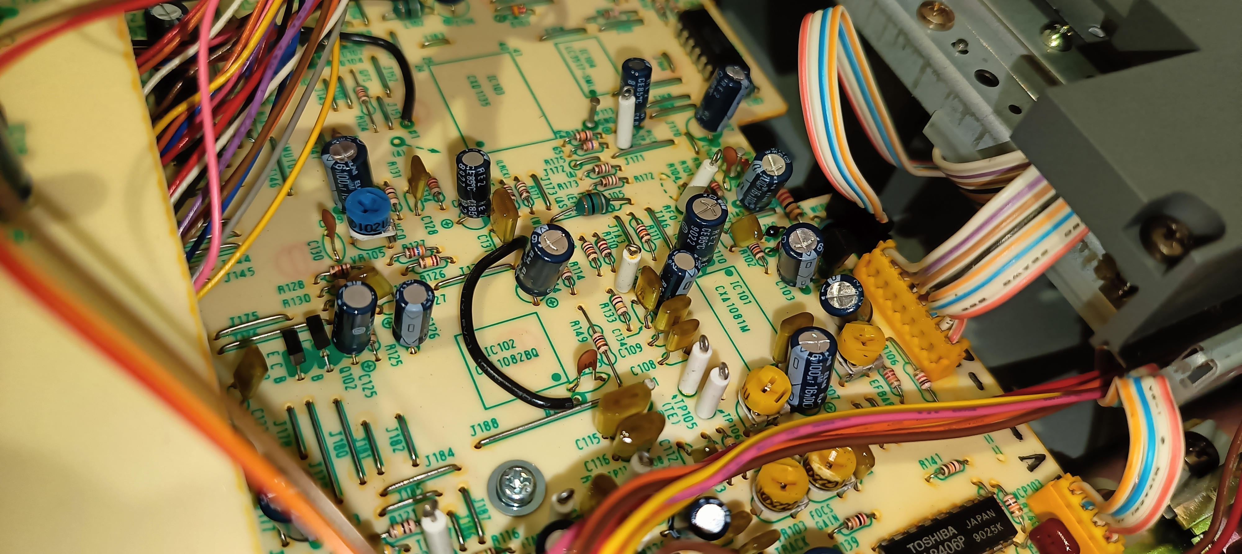

    После безуспешной попытки найти схему на данный сд, пришло понимание, что сам я не осилю...
    Может кто возьмется за данную задачу? Приемник который посоветовал Максим заказан и в пути. Естественно не бесплатно.

    Немного фото.

    Что там осиливать-то? У тебя на последнем фото ЦФ YM3414, скачай даташит на неё. Больше ничего не надо. Серва тебя не интересует совсем. Надо подключить выход платы приемника к YM3414 согласно даташита на последнюю, отключив при этом выход сервы и встроенный генератор.

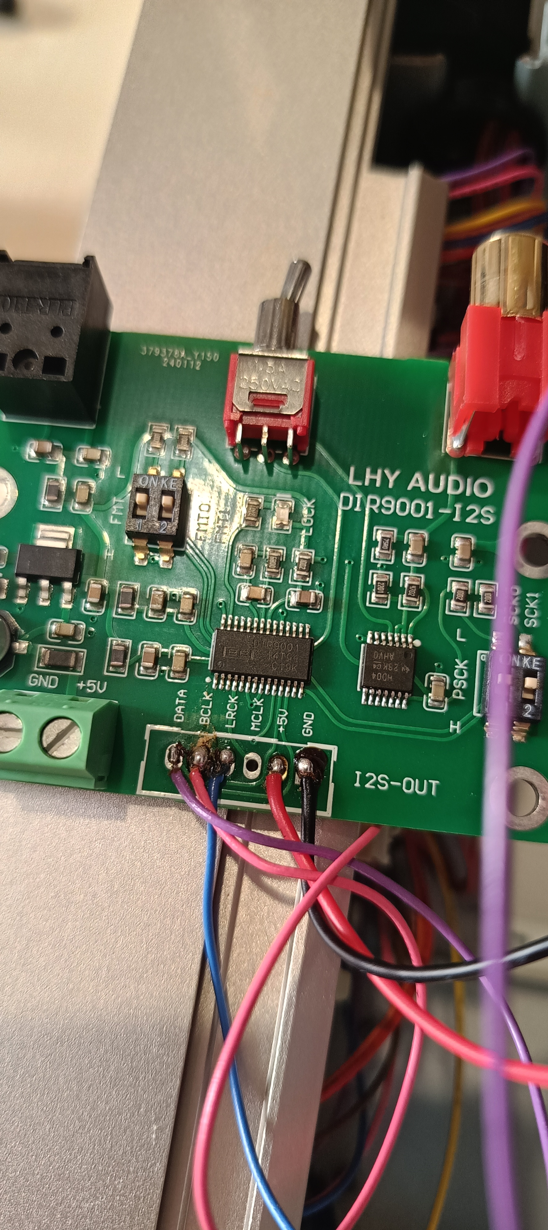

    Ребята привет! Я в легком шоке, так быстро я не получал ещё товар из Китая! Плата приехала. Соответственно появились вопросы.
    Могу я взять напряжение питания здесь, как на фото?
    ---------- Сообщение добавлено 12:57 ---------- Предыдущее сообщение было 12:56 ----------
    Вложение 451973
    Хотя нашел пять вольт и ближе
    ---------- Сообщение добавлено 13:14 ---------- Предыдущее сообщение было 12:57 ----------
    Встроенный генератор отключать, просто выпаять с платы?

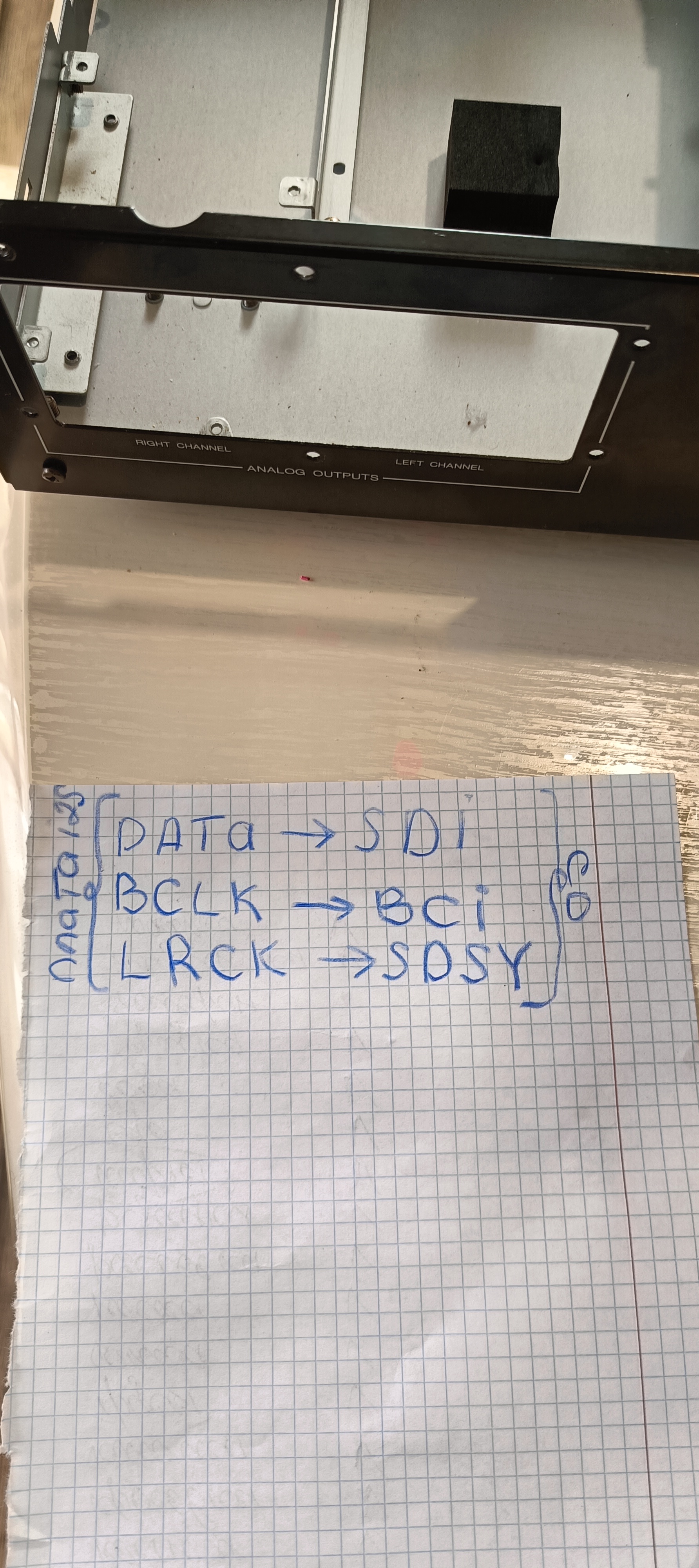

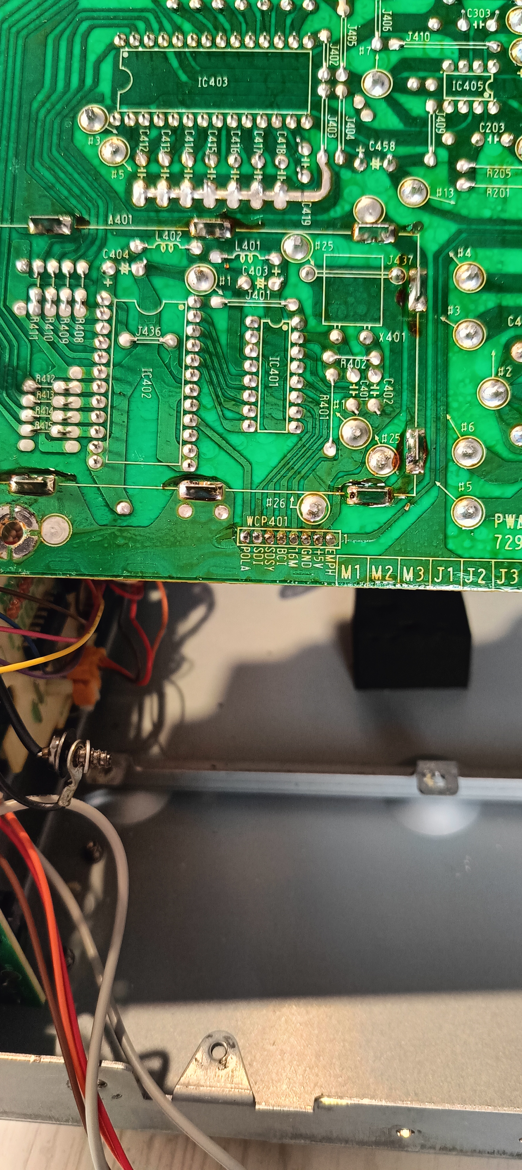

    Андрей, добрый день! Я тут пытаюсь подключить, питание подал, захват сигнала получил, но звук хреновый и потрескивает. Сейчас нарисую, что я на подключал.

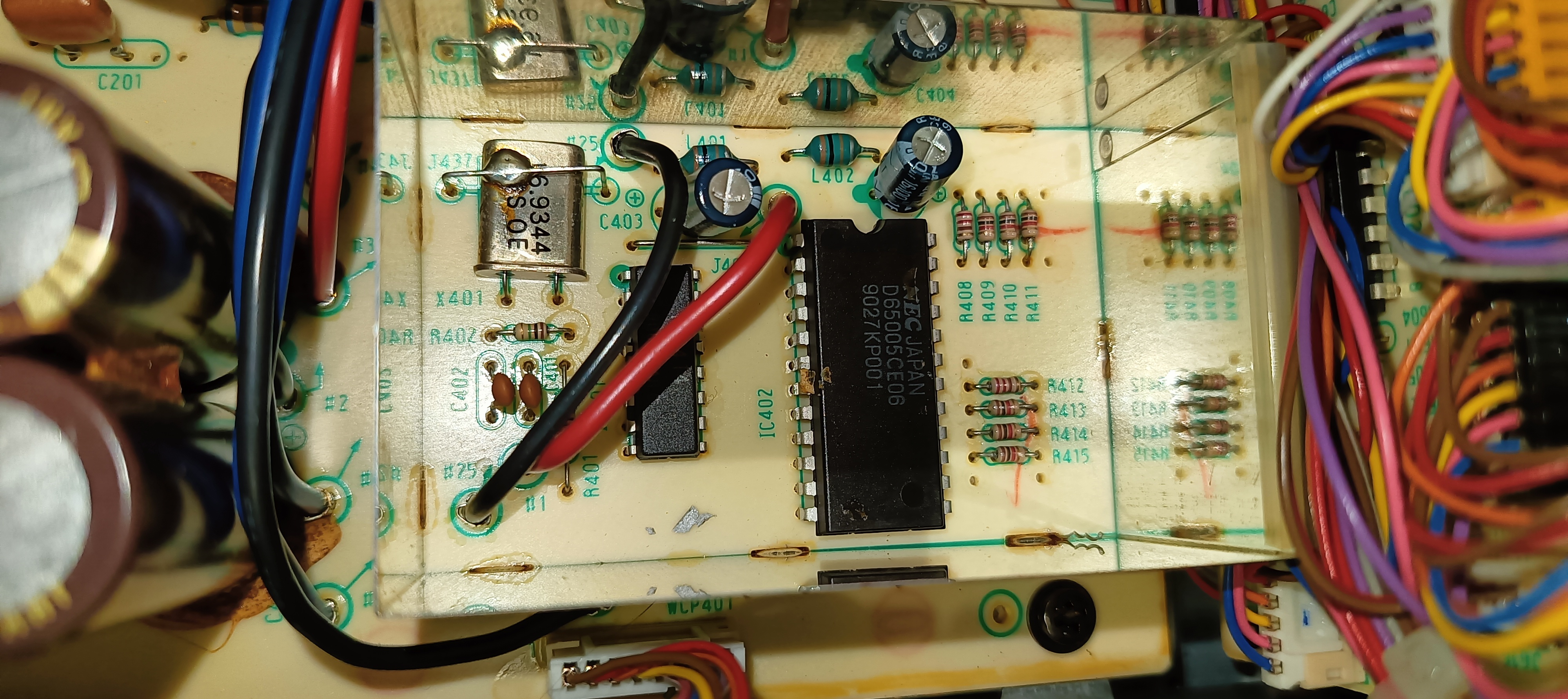

    Мастерклок на третью ногу цф должен приходить один. Кварц на 16, R401 и С401,2 надо убрать

    По умолчанию Re: Nec CD 10

    Сейчас сделаю.

    Цитата Сообщение от Андрей К Посмотреть сообщение
    MCLK подключить как написал выше
    Понял, занимаюсь.

    Потом с Эмфазисом всеравно придётся разбираться, на землю его или на питание.
