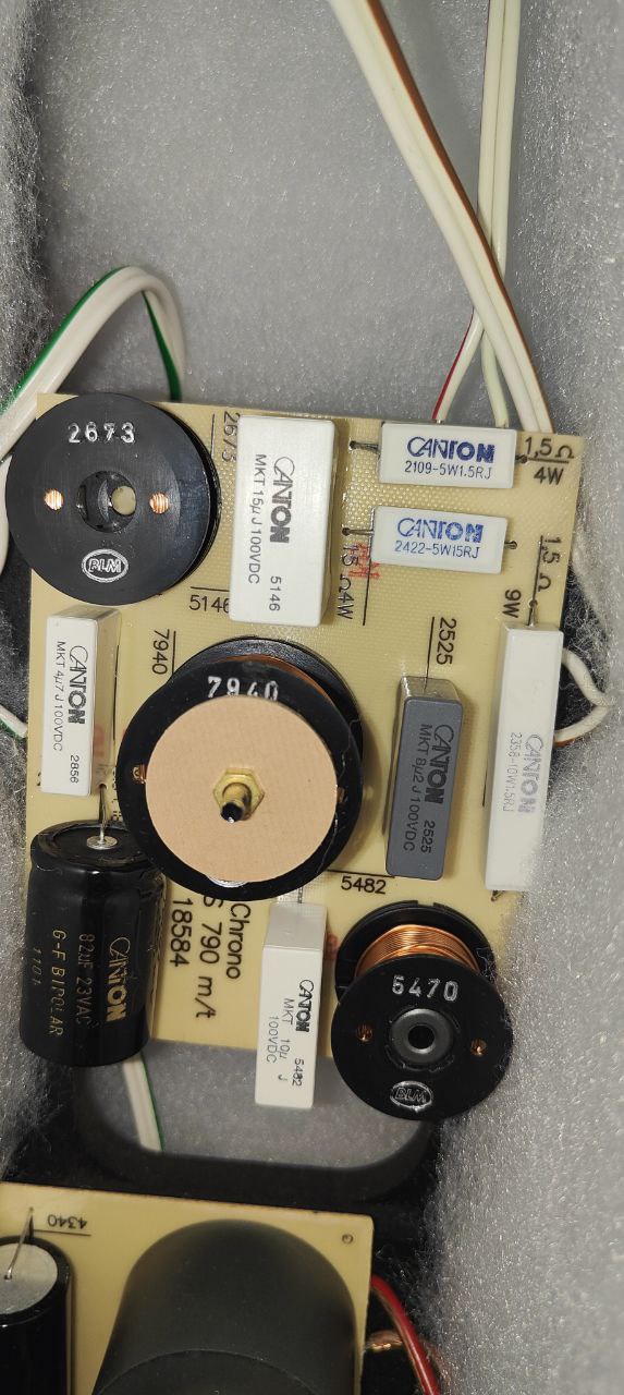

    Доброго времени суток! Имеется акустика в стоковом состоянии Canton Vento 886DC. Владею акустикой не так давно, но руки зачесались залезть и посмотреть, что немцы туда положили на мои кровные денежки. Фото кроссовера добавил.
    Состав системы: 1) Denon pma S1; 2)Denon dcd S1; 3) Акустические и межблочные кабели Kimber hero и 12tc соответственно. Как мы видим , экономия тотальная. Электролиты, промышленные МКТ и керамические резисторы. На звуке (по моему мнению именно эти компоненты) отражаются следующим образом: отсутствие напора, плотности, хлесткости баса; скучная "узкая" середина ; мало воздушности ВЧ, но крикливая яркость . Сибилянты. Как мне кажется, заменить два электролита100мф и 82 мф на пленку KZK White Line точно не повредит. Да, они огромные, но наши руки не для скуки. Запихнем. !!!По конденсаторам 4.7 мф, 8.2 мф, 10мф и 15мф вопрос!!! Бюджет на них, на вскидку, 20+. Естественно, на ВЧ что-то получше, но без излишней яркости мундорф Суприм. Планируется также замена кАбеля внутренней разводки на Дженсен (посеребро 2,5кв). А также замена керамических резисторов на NIR (хорошие безиндуктивные проволочные резисторы) по приемлемым цене/качеству.
    Буду благодарен рекомендациям по подбору. Спасибо.

    Так итак, здарова, господа хорошие. Значит поставил акустику, как рекомендовали. Напомню, комната монолитка. Из звукопоглащающего только толстый ковер на полу. Натяжной потолок характеризовать затрудняюсь. Точка прослушивания 2 метра до каждой АС. Расстояние между АС 2 метра. От стены сзади метр. По бокам примерно 60см.
    Изменения: По НЧ без изменений(грешу на фи в пол в хорошем смысле)
    Стало гораздее заметно, что уровень СЧ не только доминирует над ВЧ. (а если видели фото моей акустики ,ВЧ там находится между двумя НЧ и СЧ) Но, я продолжаю слышать некую вуаль по верхам, нехватку воздуха скажем. И голоса, особенно женские, имеют некий акцент на всч, излишнюю яркость, что делает подачу сч несколько крикливой. Если бы эта ВЧ была более открытой, звонкой скорее всего недостатка по уровню не ощутил бы. Яркую "Японскую" подачу люблю. И прям чуть бы поделикатнее всч. Как то так
    Хм...догадка, но не утверждение. ВЧ физически низко, нужно скорее лечь, чем сесть. Становится получше с уровнем ВЧ, что не отменяет вышеизложенного
