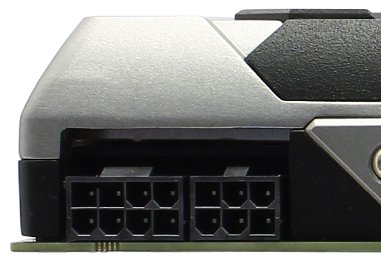

    Я бы разделил питание цифровое и аналогове по разным разъемам.
    Есть прекрасные варианты питательских разъемов от видеокарт, 6 и 8 штырьков, токи там до 50А на разъем.
    Шлейфы готовые есть, можно отслушивать лучшие.
    ...которые принадлежат к серии Molex Mini-Fit, к которой также принадлежат банальные разъёмы от ATX-материнок и целый ряд других на разное количество пинов. Всем запросам Саши (8-10 контактов, малые габариты, наличие прямых и угловых вилок на плату, ключ, отличный контакт, дешевизна и доступность) они удовлетворяют. Плюс - есть целая индустрия готовых и красивых кабелей для этого дела (пример, дальше можно нагуглить на разную длину, цвет и разъёмы).

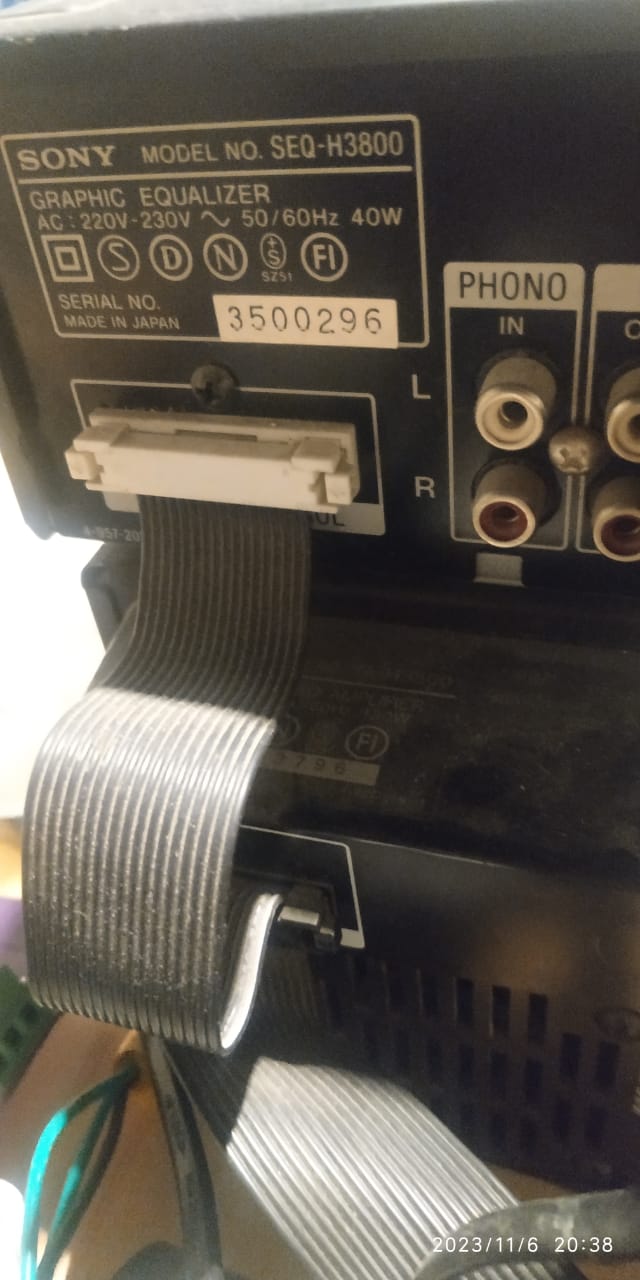

    У меня на муз. центре так
