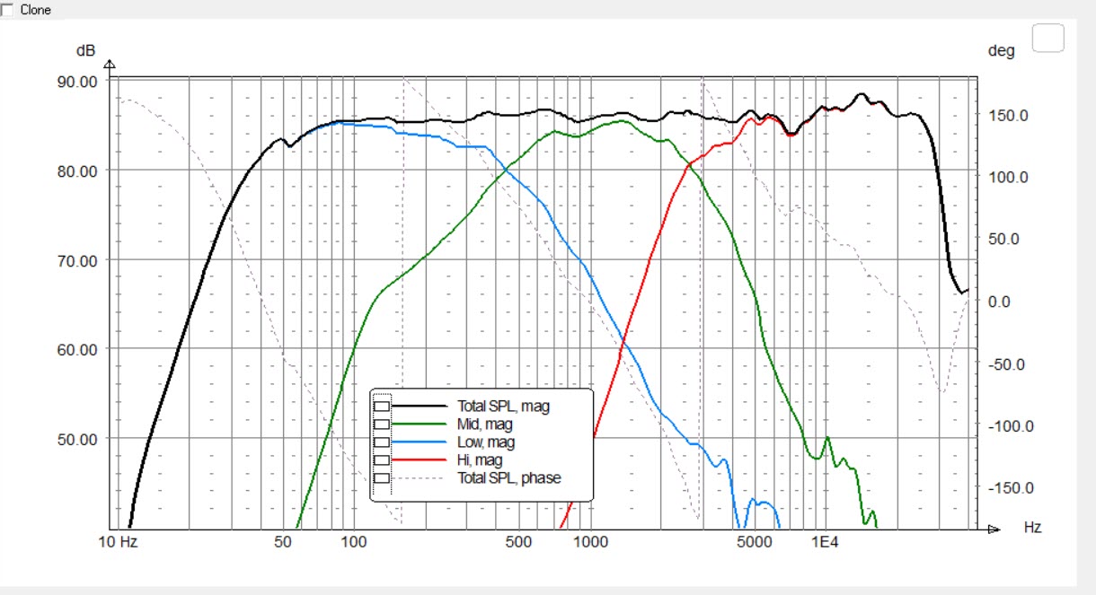

    НЧ и СЧ измерять в 1м и ближней зоне, потом на 200...500 сшивать , получается отлично
    Типа этого.Нажмите на изображение для увеличения.

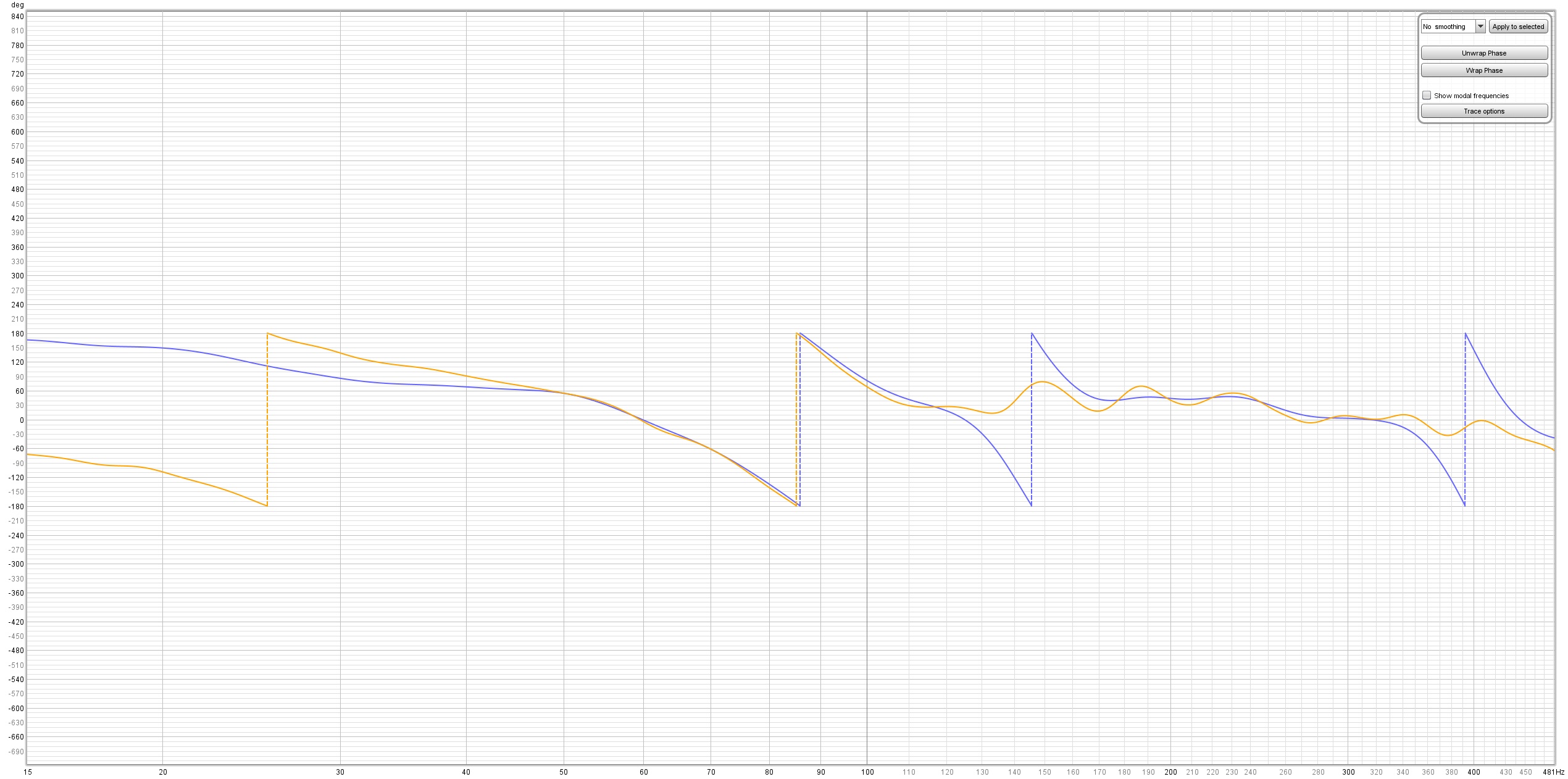

Название:	фаза на нч.jpg
    Если очень захотеть то можно. Картинка для примера. Нашёл готовую, давно мерил. Акустический метод, микрофон umik. Симуляторами пользуюсь, но в основном делаю замеры в реальном времени при сведении.
