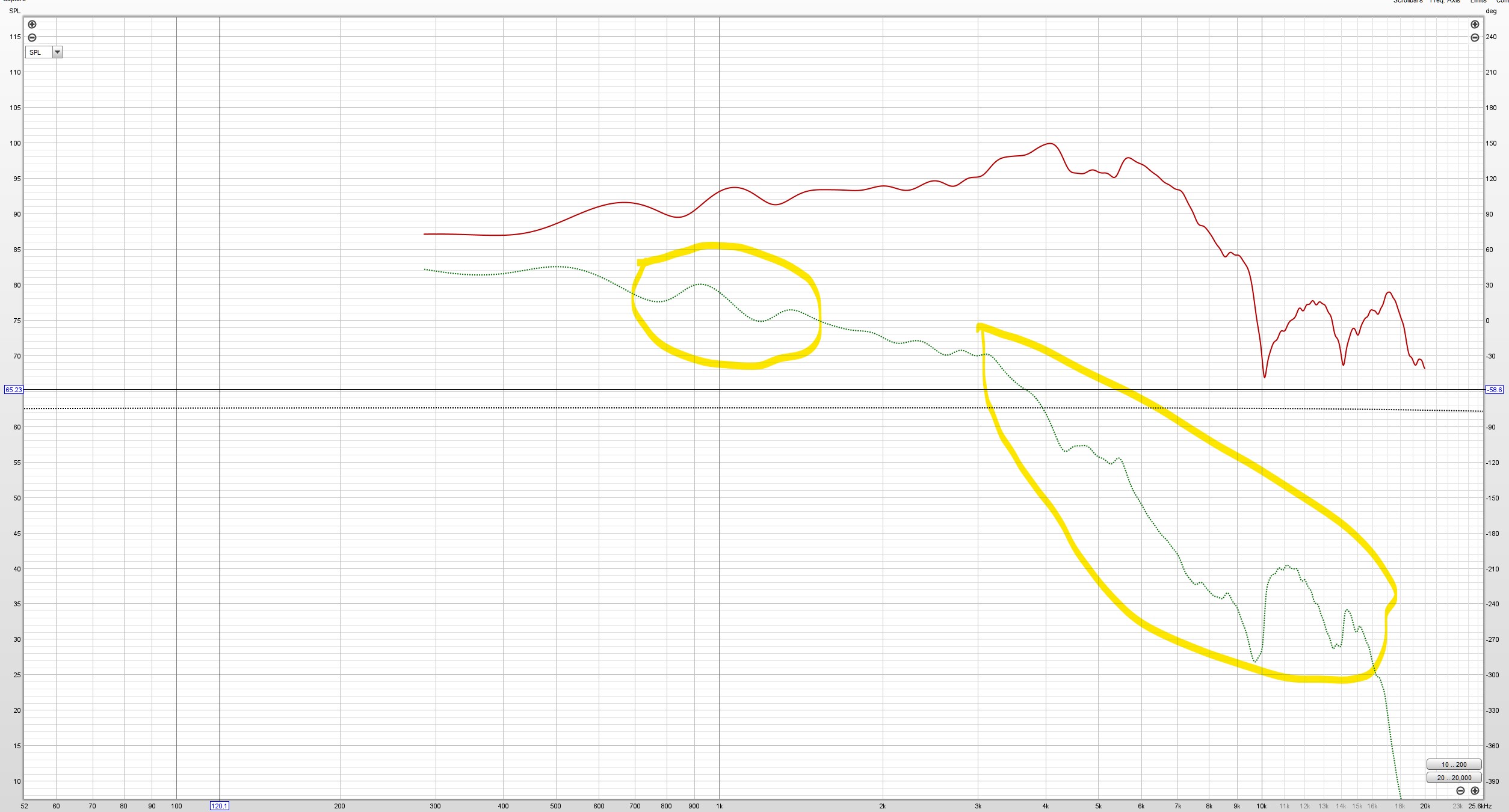

    Всем доброго времени суток!
    Предлагаю обсудить и поделиться своим опытом по настройке ФЧХ в данном ПО.
    Никак не могу разобраться как минимизировать фазу таким оброзом, что бы вместо пилы получить просто упрощенный (минимальный) вид фазы.
    Для примера прикреплю пару скринов:
    Как это сейчас
    И так хотелось бы получить
    Знаю что можно сдвинуть тайминг в окне импульса, но вопрос относительно чего и на какое значение? Ибо как мы знаем НЧ и ВЧ установлены на разном расстоянии от слушателя (микрофона), например ВЧ 500 мм, а НЧ 520 мм.

    Кстати, не понимаю всего этого фетиша вокруг измерения суммарной фазы.
    Ну измерили вы её, и что ? Что вы в ней видете ? (это не конктретно кому-то...)
    Смотреть фазу полезно при сведении. Вернее сравнивать поведение ФЧХ соседних полос в области совместной работы. Думаю найдутся те, для кого такая картинка в новинку и они не знают для чего она. (всегда находятся такие люди, даже если они этим занимаются 10 лет и на форуме не меньше )

    Нестыковка по фазе измерением суммы динамиков не выявляется.
    100 процентов да
    В кривых АС она (суммарная) тоже может быть плавной, чаще всего так и есть
    Просто "неровная" фаза может косвенно указывать на некие косяки, не обязательно связаные с неправильным сведением, например
    а у него оказывается не стояло так в настройках
    И я недоглядел в попыхах. Вот сейчас голову ломаю, придется ехать в другой город снова перемерять только из-за этого.
    а как стояло?
    Необратимо утрачен только если был выбран первый пункт меню - no timing reference
    остальное поправимо

    могу только посочувствовать фазово правильно не свести, можно только поиграть в угадайку и молиться что +- сойдется. Хотя раньше, в до комьютерно-измерительные времена как то сводили на ух и иногда получались опупительные колоночки
    Кстати, есть такая кнопочка. Я не проверял, но это ли не виртуальный кабель-петля ?
    Неее, это просто имитация балансного входа, посути уменьшает напряжение в 2 раза и инвертирует сигнал.
    в любом случае доверять виртуальным устройствам в виндовс при измерениях очень стремно, ХЗ чем там навертели и какие реальные задержки они вносят. кстати по этим причинам я не пользуюсь ни виндосовским драйвером и миксером, ни драйвером джавы. исключительно ASIO.

    У меня e-mu0404usb и через Asio в REW сильно глючит, разрывы в синусе бывают
    Я слышал люди жаловались. А задержку побольше пробовали ставить?
    я в свое время заставил его играть хорошо, но потом продал за гроши. давно.

    Наверно так можно. Вычислять арифмитически разницу одного из суммы чтоб получить данные о сдвиге, я так понимаю...
    Если есть возможность измерять двухканальным методом (а она почти и у всех есть) то не вижу смысла в этом методе-"костыле"
    gaga, а что мешает измерять двухканаьным методом ? Из известных мне это только то, что микрофон USB.

    Мне кажется что лучше референс брать с выхода усилителя, т.к. схема усилителя сильно крутит фазу.
  20. #59
    18,671
    По умолчанию Re: ФЧХ в программе REW
    Как бы так и делают. В том числе и я. Но есть люди которые упорно измерят непойми как, есть вообще микрофоны USB - там рефоренс вообще никак не подсунешь никуда.
