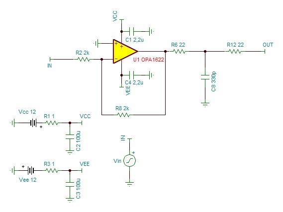

    Все известно:
    * ЦАП SE 1.3V RMS, Bal 2.6V RMS, Zout 625Ом
    * TVC (РГ) 35KОм
    а зачем нужен буфер вообще при таких параметрах? это к вопросу об индейском ритуале
    если сильно хочется, можно что-то типа такого на opa1656, монтировать в цап-
    резисторы 2к тонкопленка, 0.1%. необязательно именно 2к, но обязательно одинаковые.
    в питание на ноги керамика, как можно ближе к корпусу. на выход можно керамику npo, можно пленку.
    на каждый балансный выход уйдет один корпус 1656.
    ну и с массой аккуратно, чтоб не наделать петель. соединение должно быть одно, если цап, то его аналоговая земля.
    можно еще сразу ground lift сделать, землю на выходной разъем через 100ом, с возможностью закоротить тумблером.

    ОУ не наш путь настоящих самураев
    а, на рассыпухе надо? не увидел в условии задачи
    на дискрете близко по параметрам не подобраться к "простеньким" 1656.

    Да, может буфер вообще не нужен будет, просто ко всему прочему (возможного уверенного согласования с РГ) он бы на аппаратном уровне отфильтровал помехи с R2R матрицы
    для этих можно попробовать сделать LPF на FDA типа opa1632. и порезать пониже, может чего и выйдет. есть спектры с R2R килогерц так до 90?
    но это опять не самурайское. если нужен именно путь, а не цель, я вряд ли смогу помочь
