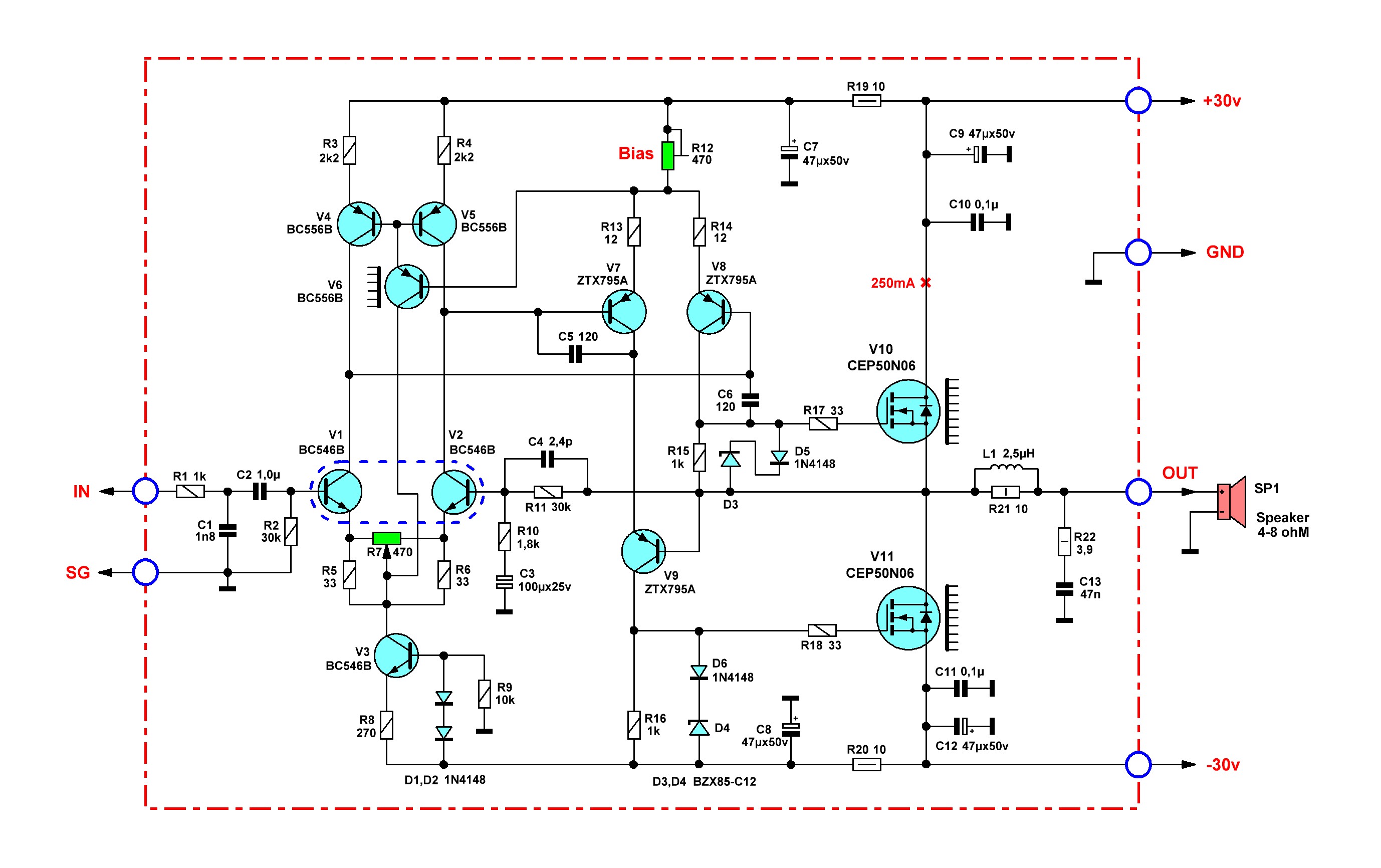

    Имеется штук 30 полевиков RFP50N06.
    Нашел вот такую схемку на них:
Название:	На RFP50N06.png
    Что скажете по этой схеме ?
    Не совсем понятно предназначение транзистора Q3 и резистора R11 ?

    Цитата Сообщение от vovan2010r Посмотреть сообщение
    6.Максимальная выходная мощность на нагрузке 4 ом составила примерно 60 Вт.
    При питании +/- 30В?
    Да, при +/- 30В !
    Итак работа над усилителем закончена.
    Окончательный вариант;
    Вложение 427670
    Было решено устанавливать в ремонтируемые усилители выходные усилители (с выходом на полевиках) собственного производства.
    3.Возбуждение - не наблюдалось при любых режимах работы на синусе и прямоугольнике.
    4.Переходная характеристика - выброс на прямоугольнике на частоте от 1 до 20 кГц при разных выходных напряжениях (с нагрузкой и без) не превышал примерно 5%. Колебаний на полке после выброса не было.
    Нет самовозбуждения и получилась приемлемая ПХ по причине того, что исходный и окончательный вариант схемы различаются коррекцией ... Для надёжности работы схемы нижний вывод R9 лучше переключить с земли на "+" шину питания, а его номинал увеличить вдвое, имхо.
    И за счет чего увеличится надежность ?
    Исходная схема просто была взята за базовую (поменялись и коррекция, и номиналы некоторых компонентов, и транзисторы). Добавлены некоторые новые компоненты, которых нет в базовой схеме.
    При пропадании любого из напряжений в "+" или "-" шинах питания, схема отключится - помимо самого УМЗЧ это ещё и спасает динамики.
    Можно придумать еще с десяток возможных аварийных ситуаций и сделать с простого усилителя монстра.
    Это сродни тому, как на охрану сейфа с 1000 долларами израсходовать 10000.
    Кстати, ты знаком со схемами промышленных автомобильных УНЧ ? Посмотри, и некоторые вопросы (советы, пожелания) отпадут сами собой.
