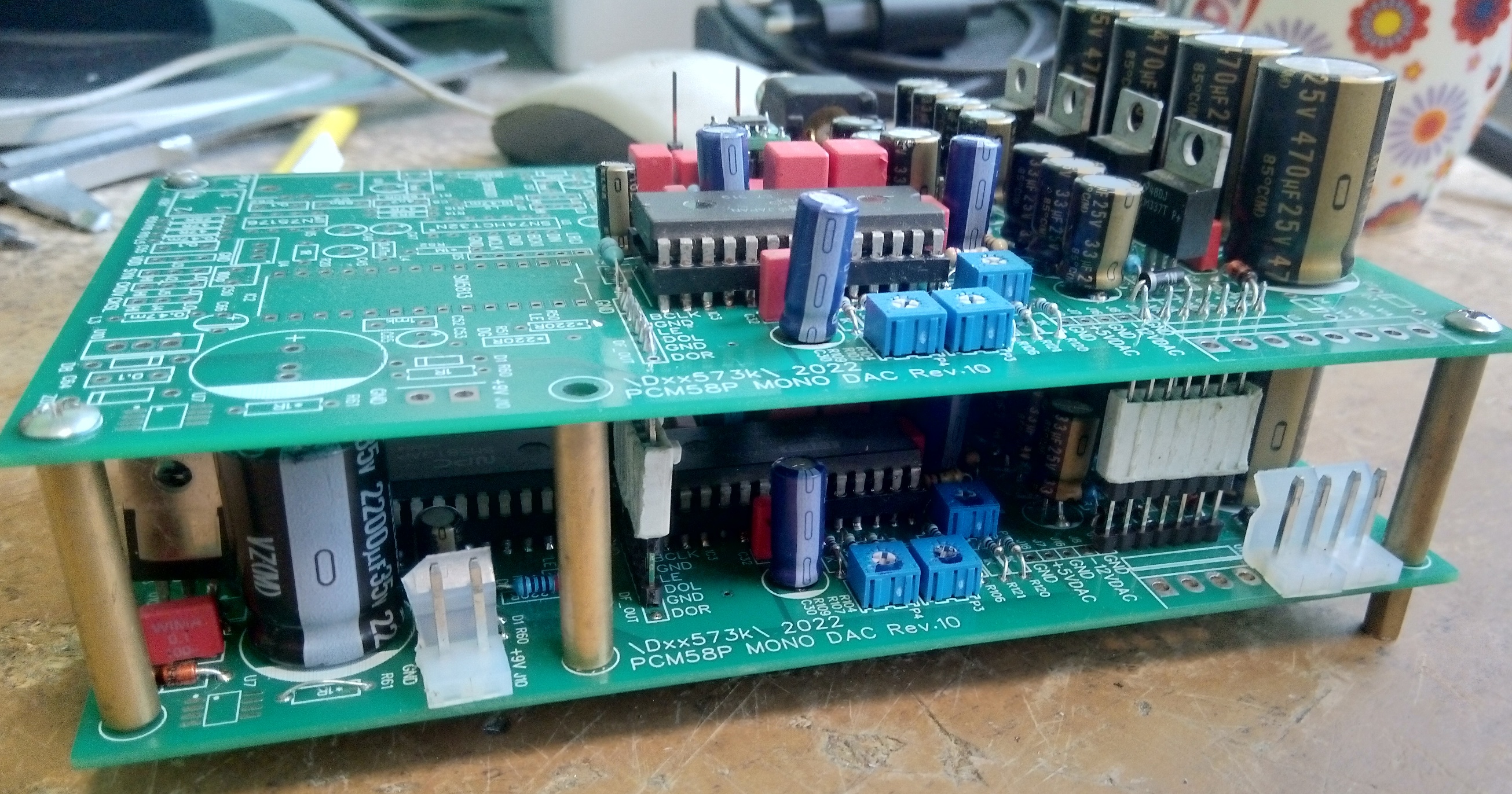

    Добрый день. Довел, наконец, долгострой цапа на PCM58.
    Все началось осенью 2021 года с покупки лота на Алиэкспресс "Классический качественный звук BRZHIFI PCM58 18-битный декодер, ЦАП, аналог PCM63".
    Сама оригинальная плата разошлась с тех пор уже приличным тиражом, и на ютубе имеется ужас-ужас-ужас "доработки" примерно такого вида - https://www.youtube.com/watch?v=lHCbX-3fIM8
    Звук оригинала отличала приятная "теплая" подача, недостаток баса и бедная сцена.
    Все возможные модификации быстро уперлись в необходимость резать дорожки платы, и что бы не городить порнографию, было решено попробовать сделать собственную версию из тех же деталей. Для этого схема его была перерисована, и куплена вторая донорская плата.
    На момент старта планировались следующие изменения в исходную версию:
    1. Запитка +5В микросхем ЦАП от собственного стабилизатора.
    2. Подстройка линейности для компенсации разницы в звуке чипов разных партий в китайце.
    3. Возможность организации поканального питания и развязывающих резисторов между стабилизаторами и нагрузкой.
    4. Псевдо-дифференциальная топология ФНЧ.
    5. Максимальное использование деталей исходной платы.
    6. Хотелось развести каждый канал на своей плате.
    Первая версия плат была получена в конце марта 2022 года и запущена в середине апреля. Результатом стало полное разочарование. Мое поделие вчистую слило китайцу из-за сильнейшей окраски на СЧ, и дисбалансом тонального баланса в сторону баса.

    Мда.
    В рамках борьбы с ядовитым верхом, и упрощенной серединой, поменял я китайские электролиты вокруг PCM58 на Panasonic FM, безродные резисторы в питании - на Dale RS. И, блин, все поменялось...
    Да, хочется сказать что звук стал спокойней, верх информативней, окраска уменьшилась. Но это ведь только потому, что детальки золотые... На самом деле, я не знаю пока, в какую сторону уехал саунд, но уехал он очень заметно. Другая подача, другие акценты, даже другое воспроизведение темпа. Всю субъективную отслушку надо заново начинать. И это печально. На этой фигне можно потерять бесконечное количество времени с сомнительным результатом. Рафинированная аудиофилия, как она есть, млять.
    так себе конденсаторы, особенно в аналоговых цепях, сколько еще открытий предстоит.
    Вы уверены что это не самовнушение? Потому что в обвеске псм58 электролиты работают исключительно на постоянном токе, т.е. их влияние минимально, если есть вообще.
    В первую очередь нужно сменить SPDIF интерфейс на USB транспорт. Одно это решение кардинально меняет звук.
    Кстати, в том апогее, с которым вы проводили сравнение, SPDIF не абы какой, а с кастомной схемой ФАПЧ-а. Мне тоже довелось его послушать (правда давно), и на тот момент он меня по звуку тоже приятно удивил, несмотря на формально слабые замеры.
    Поэтому заниматься перебором деталек и отслушиванием на данной плате не имеет смыла.
    Вот уверен. Я менял панасоник -> китай -> панасоник. И во всех случаях отмечал наличие характерных особенностей в звуке. Без прямого сравнения я не могу говорить, какой вариант лучше, а какой хуже. Но они разные.
    Я не использую компьютер как источник. Совсем не использую. Никогда. Даже для ютуба. И фонотеку я записываю на CD, а потом слушаю. Зачем мне USB? Хотя есть у меня пара оптических приемопередатчиков телекомовских с низким джиттером, под стандартное одномодовое волокно G652. Все хочу попробовать их для передачи SPDIF.

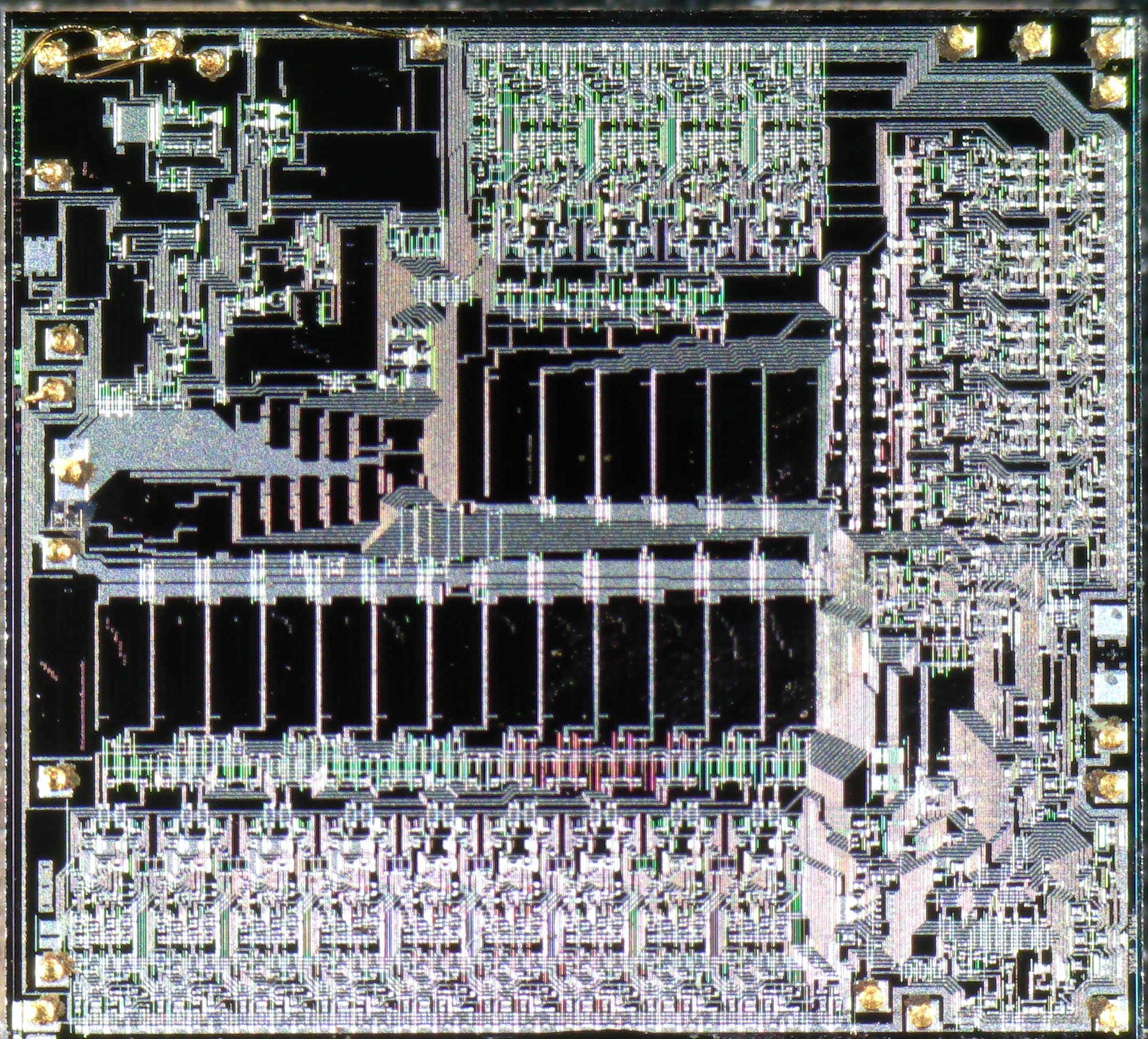

    По умолчанию Re: DAC MONO PCM58, или переделка "Классический качественный звук BRZHIFI PCM58 18-битный декодер, ЦАП, аналог PCM63"
    Еще одно фото кристалла 58-го. Видны даже отдельные транзисторы.
