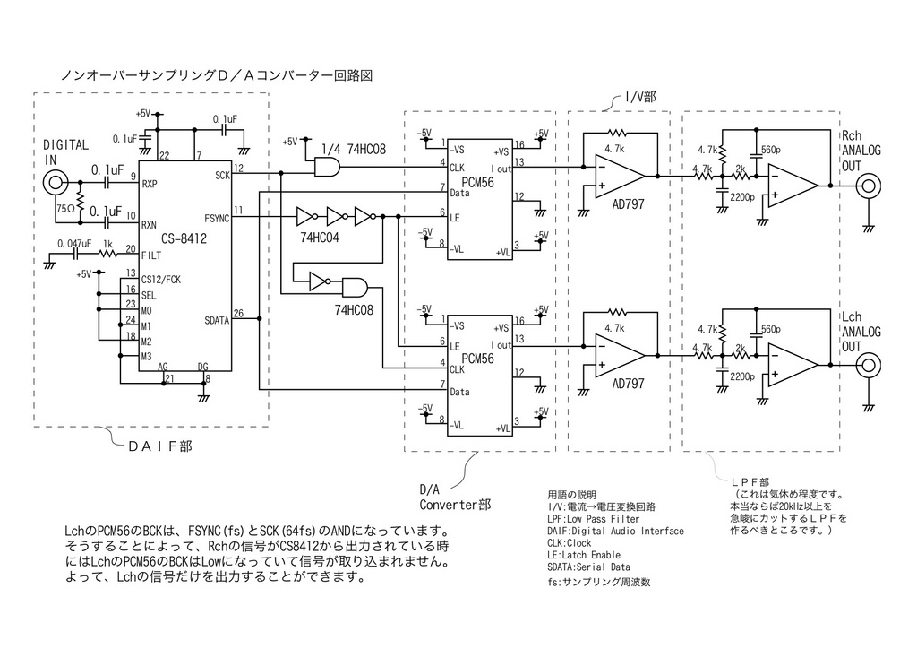

    Хочу для компа собрать взамен звуковухи. Делаю из того что есть в тумбочке, с минимум денежных вложений. Теперь что есть:
    1. Сами пцм56
    2. Транспорт фламенко лайт.
    3. ЦФ CXD1244S, паянная, брал у Максима (Xameleon), он уверял, что с рабочего аппарата снята, где-то еще sm5840 была, если найду. Но пока основной кандидат 1244.
    4. изолятры iso150, генераторы на 512фс сдутые с аманер, 74нс логика.
    5. ОУ всякие разные, с этим уже потом буду определяться.
    6. питание бюджет 317/337 ну может быть для цапы m5230l
    Пока плату рисую и есть вопросы. На стороне цапы надо ли разделять земли, или делать сплошным полигоном? Или разделить, но соединение вместе в одной точке? А тогда в каком месте? Был бы сдвоенный цап типа ад1865, тогда под цапом, а тут они одноканальные.
    Реклочить всё, или только LE? сдается мне что только LE и одной 74нс74 хватит.
    По мере рисования еще вопросы будут.
    Пока вчерновую один канал, плата под утюг, односторонка.

    Вот связался я с 1244 делитель на 1,5 четыре корпуса логики.
    pps
    Что если генераторы питать от тл431? Ничего другого у меня нет на 3,3. Фильтр по питанию хороший сделаю. Реклок от 78L05? Я в промышленных не видел чтобы там что-то лучшее ставили, везде 78/79, иногда 317/337.

    Сигнал DG получается реклоком первым триггером сигнала LE с ЦФ. А сигнал LE для ЦАП получается реклоком сигнала DG (сдвигается на такт).
    Не понял. Сначала фильтр выдаёт LE, он реклочится (синхронно от MCK), на выходе получается импульс на дегличер (в этот момент фиксируется значение выходного напряжения), а уже затем, после второго триггера также привязанного к MCK выдается сигнал преобразования на цап? Может наоборот?

    И ни до чего не дообсуждались, цитирую:
    "А вот что делать, если ЦАПов два? На какую землю вести землю выходного разъема? Т.е. такая схемотехника изначально касячная (все более-менее хорошо, пока рассматривается один канал ЦАП)."
    Поэтому я не буду земли разъединять и земля будет одним сплошным большим полигоном.
    Насчет деглитчера, не хочу переусложнять, не в коня корм.
    Насчет баланса/униполяра, пожалуй соглашусь, тем более, что плата с 4-мя пцм56 уж очень разрастается в размерах.
    Вообще-то все эти вопросы риторические. И рецепт решения в той же ветке описан, и даже есть картинка схемы с примером. Если все равно непонятно - могу только развести руками.
    Цельный полигон в любом случае должен быть. Но это не отменяет правильной коммутации земли отдельных элементов схемы.
    Коллинеарную антенну знаю, включение - не знаю... Какая там логика нужна кроме инверсии данных?
    Ну и зачем вы умничаете? Этот термин применительно к ЦАП придумал не я, а burr-brown в ДШ на PCM63. Там все описано с картинками и двоичными кодами.
    Чой-то их не шибко много чтобы отбирать...
    Немного, но в этом есть хоть какой-то смысл. А городить баланс - вообще бессмысленно, даже теоретически.
    Да, именно так. Т.е. по сути это два D-триггера, включенные последовательно. На вход первого подается LE. С выхода первого снимается сигнал DG, с выхода второго LE на ЦАПы.
    Это будет тот-же ЛЕ с задержкой на такт мастерклока, но мастерклок разный может быть, от 384фс до 2048фс и соответственно задержка разная будет, не критично?
    Не критично. У 1244 выходные данные в параллельном режиме выровнены по правому краю фрейма, поэтому задержка LE преобразованию не помешает (для 16 бит задерживать можно до восьми тактов битклока). А сигнал DG должен меняться гарантированно раньше, чем LE.
    Хотя, при использовании в деглитчере быстрых ключей, сигнал DG можно даже совместить с LE (тогда достаточно одного триггера реклока). Но для надежности LE все же лучше придержать.

    Те что в моей публикации TS5A63157 - недорогие, как с доступностью не знаю. Самый дешманский аналог - 74LVC1G3157, но у них большие утечки, что вероятно выльется в бОльший шум на выходе УВХ.
    В самом простом виде УВХ можно сделать недифференциальным, тогда понадобится всего один такой ключ на канал. И ОУ для ИУ можно тогда использовать встроенный в PCM56, только питание тогда лучше сделать +/-12В.

    Нам же надо исключить фронт импульса, или момент переключения цапа на новый отсчет, открываем ключ немного погодя фронта ЛЕ, а закрыть его надо немного раньше следующего фронта, разве не так?
    УВХ переходит в хранение непосредственно перед сменой кода на выходе ЦАП. А в выборку возвращается примерно на середине периода преобразования.
    но просто интересно, а так-ли он много дает в плане прироста качества?
    Зависит от реализации и от остального тракта. Если все по простому, то на слух разница навряд ли будет, если только на замерах.
