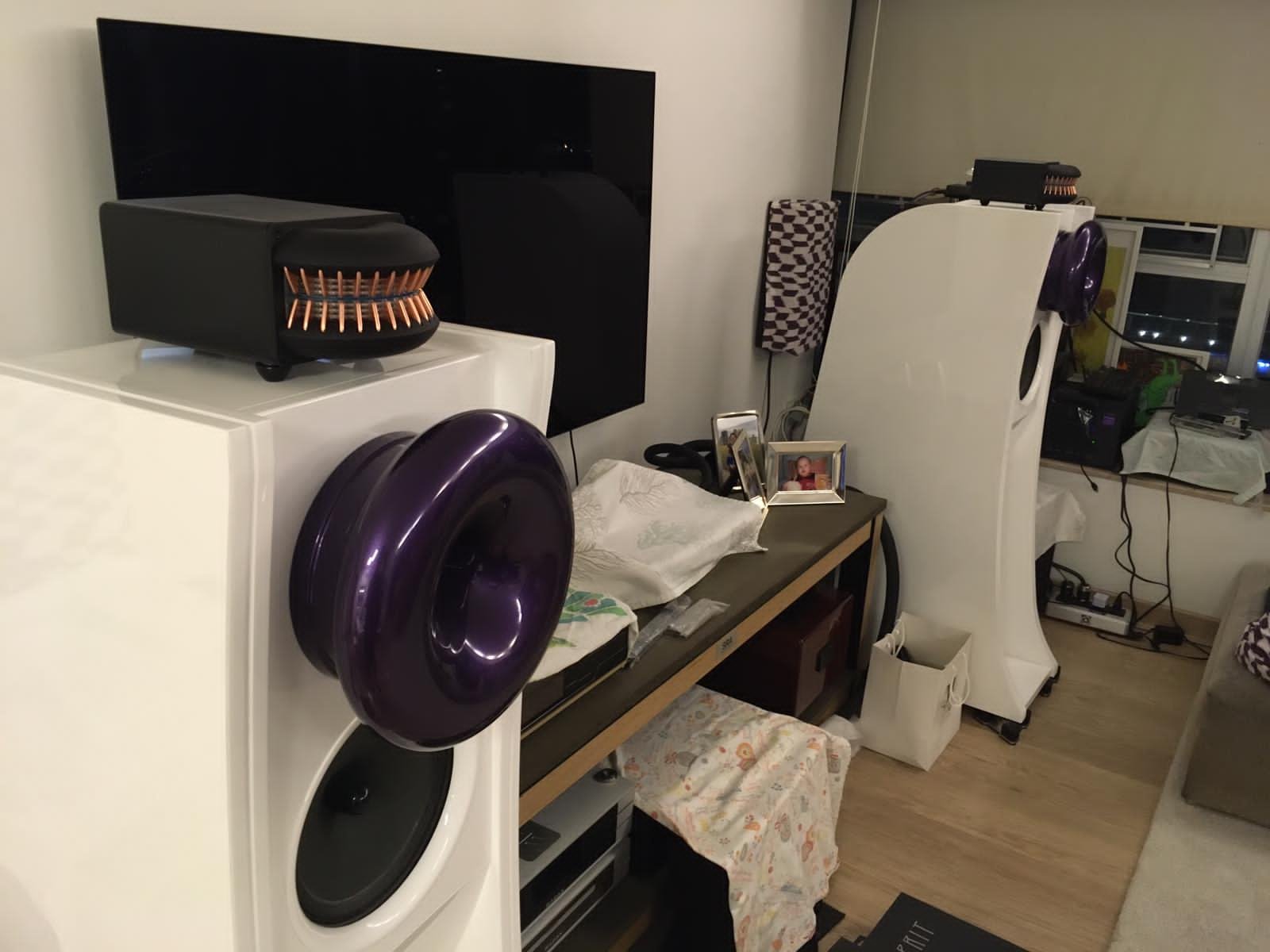

    Если производитель выбрал политику скрывания цен, пусть работает - отвечает вхолостую.
    Назвался ГРУздем!
    Дмитрий, что то типа такого осилите?
    https://www.arya-audio.com/airblade

    По умолчанию Re: Новый заход на выбор ВЧ
    Нет, конечно! Оно нам надо?
    Это акустические яйца Фаберже. Круто, дорого, красиво, непреходяще. Никто не повторит.
    Да нормально у него с диаграммой направленности, не стоит городить лишнего.

    ---------- Сообщение добавлено 11:53 ---------- Предыдущее сообщение было 11:52 ----------
    Назвался ГРУздем!
    По фото видно, что у него оно играть не может. Там стены рядом голые.

    20.03.2010
    2,479
    Можно не повторять буквально. Можно не красиво и не круто. Просто сделать ленту или АМТ круговой направленности, и в вертикальной плоскости градусов хотя бы 60 (на +-30 градусах на 15000 Гц чтоб был завал не более - 3 дБ).
    Вниз особо лезть не нужно. Более чем достаточна уверенная работа с 4 кГц 24 дБ/окт.
    sewerin, поверни драйвер с дудкой вверх и вставь конус
    При современном развитии 3D печати и доступности ЧПУ станков жаль, что подобных проектов не так много.
    ---------- Сообщение добавлено 13:11 ---------- Предыдущее сообщение было 13:09 ----------
    Насчет расширения направленности хейла, я в ветке о про динамиках давал ссылку на интересное решение с линзой. https://forum.vegalab.ru/showthread....=1#post2824144
    Это может играть в специальном помещении. Подготовка такого помещения от штуки баксов.
    Или сто яичных лотков.
    В обычной комнате это работает наоборот.
