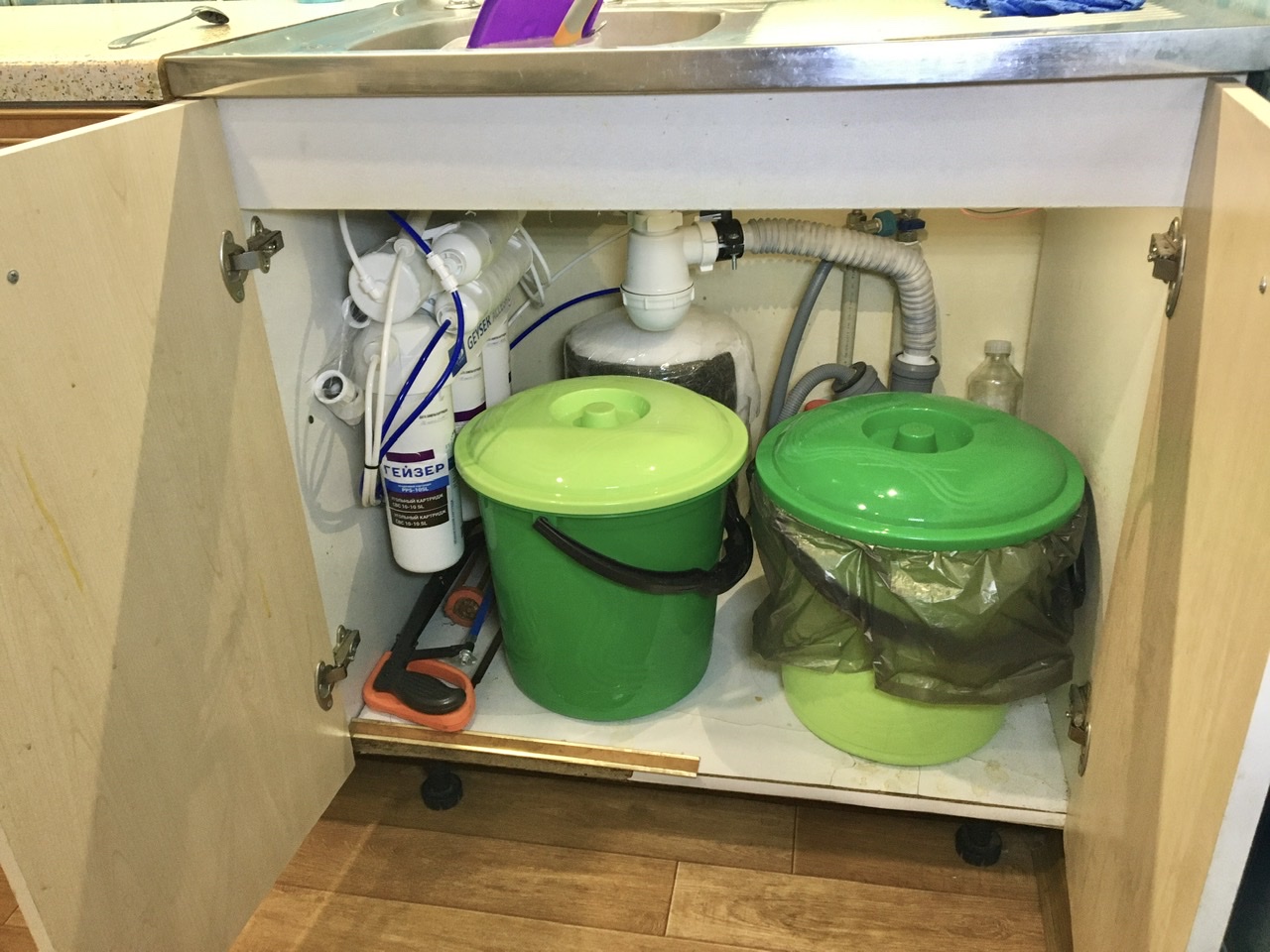

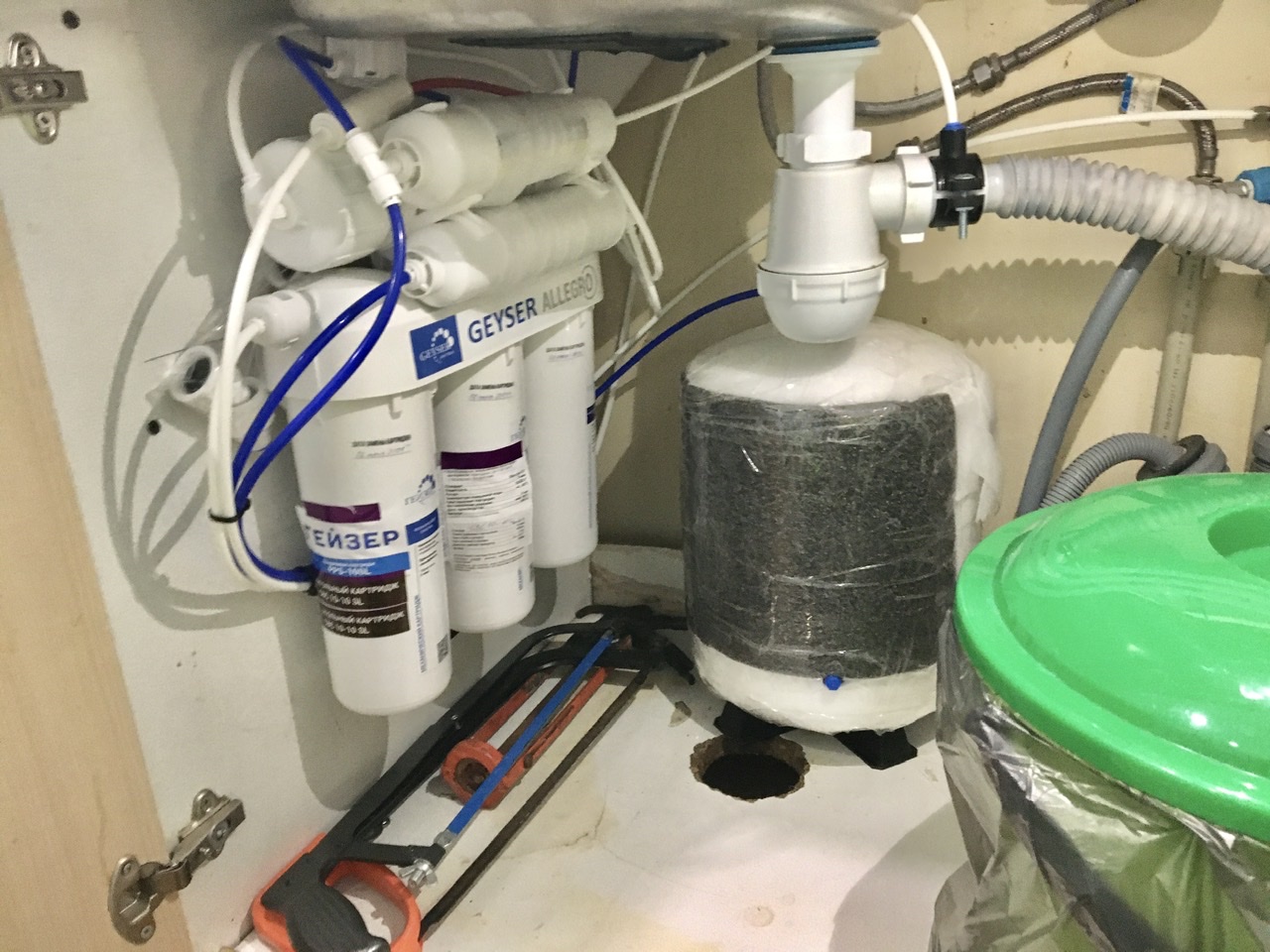

    Аналогично - картошка, свекла, лук и мусорка
    У меня так. Места занимает не много.Нажмите на изображение для увеличения.

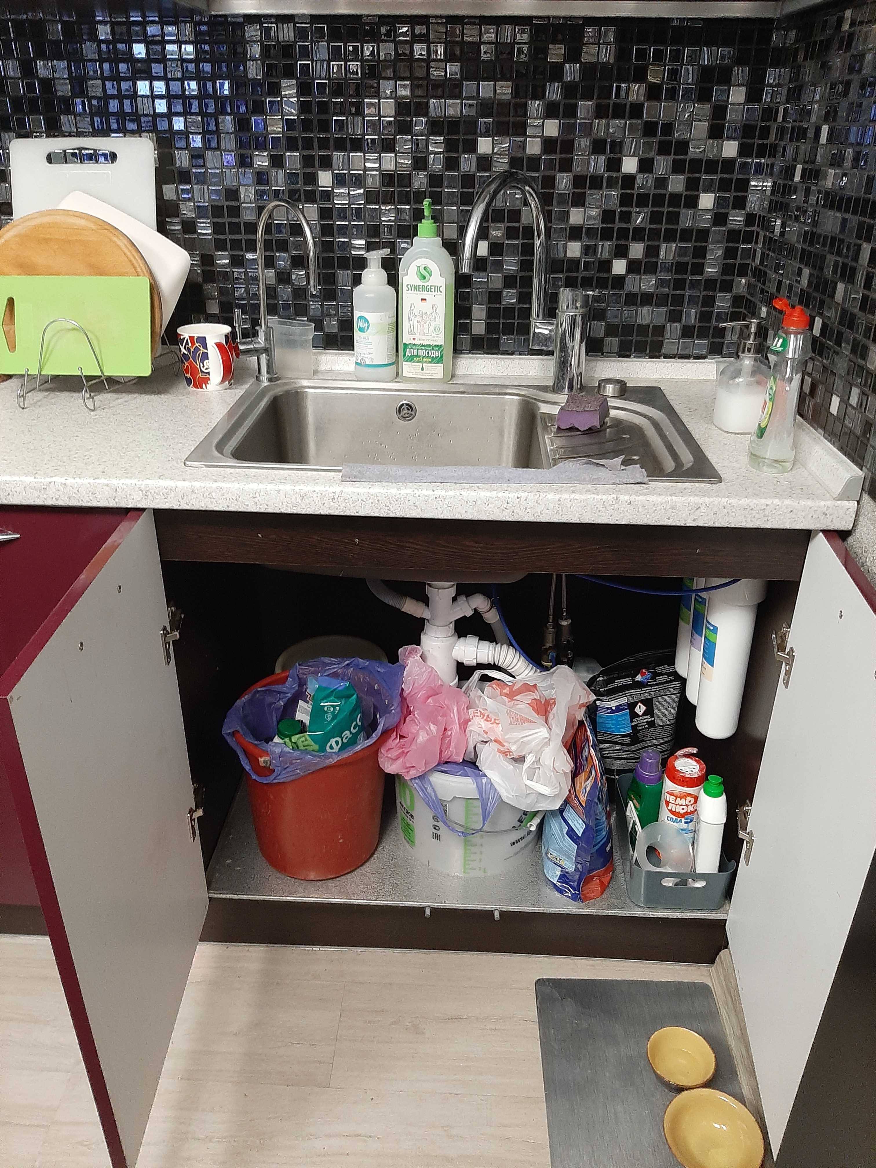

    У меня так.
    Понял в чём разница.
    У меня колено ниже уровня ведра, т.к. мойка большая и глубокая + подвод сбоку.
    Глубина кухни кажется тоже меньше.
    Поскудомойку еле втоптал.
