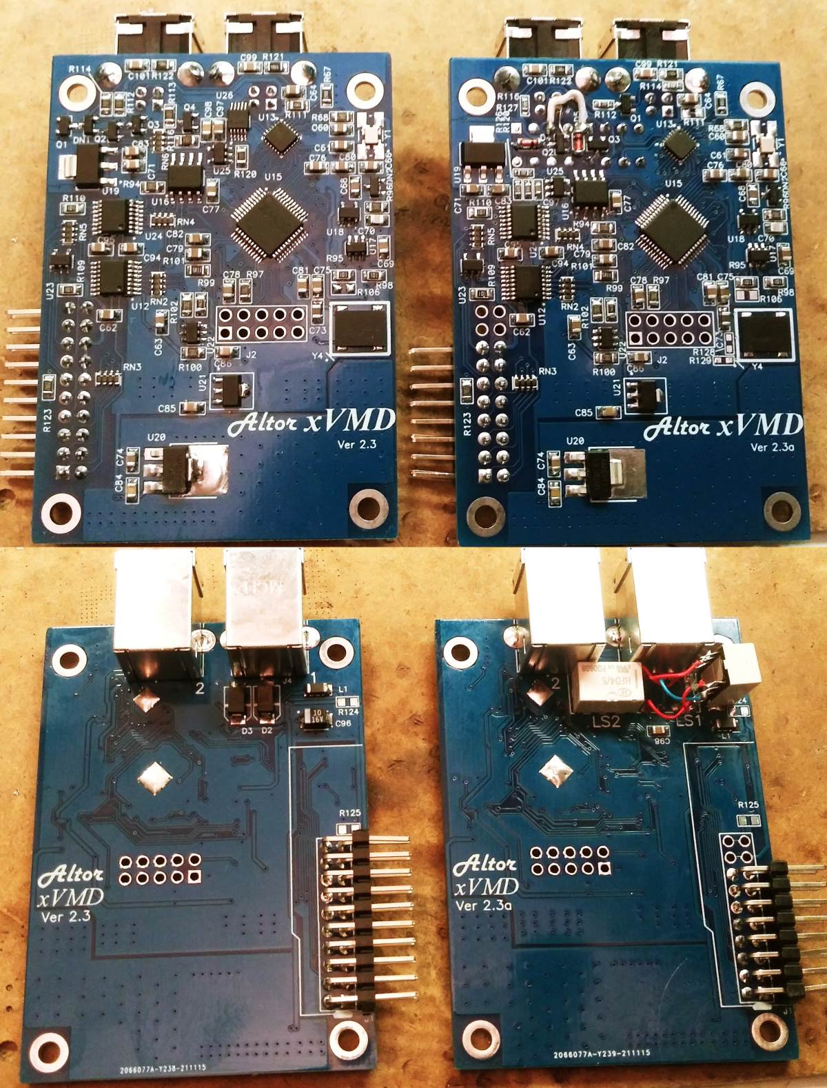

    Ну в общем, сделал я оба варианта - на свитче без гальв. развязки между входами, и на двух реле с оной.
    (Развязка с выходом разумеется есть в обоих).
    На второй плате с реле правда налажал в схеме, но при помощи скальпеля и нескольких проводочков, запустить удалось.
    Переключается четко, с перезапуском энумерации.
    Пробовал к первому варианту подключать два разных компа (десктоп и ноут), проблем с землями вроде не возникло.
    В варианте с реле, они работают оппозитно- одно включено, второе выключено, и наоборот. Это сделано для выравнивания потреблнения тока (а то иначе для одного входа оба были бы включены, а для друого - оба выключены).
    Выглядят в 8РСМ/6DSD версии они вот так:
    Картинка, конечно, живописная. Проводочки на качество передачи данных отрицательно не повлияли?
    Хорошо, но для верности стоило два десктопа взять. В БП ноута контакт с РЕ может просто отсутствовать.
    Полигон под стабом, конечно, неприлично много места отжирает...
    А это не данные, это реле питание и землю коммутирует.
    В моем есть.

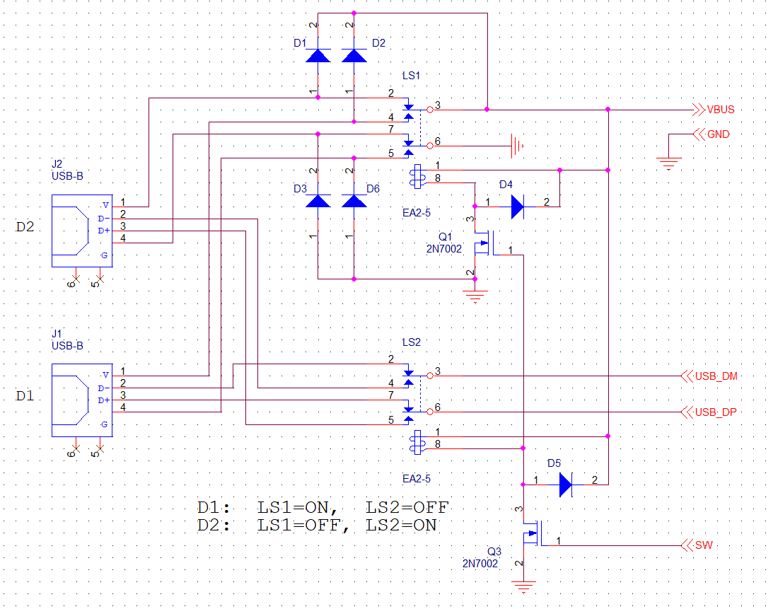

    А как еще проверить живучесть такого решения? Оно чуть попроще, чем с реле (более того - я слегко подумав и поэкспериментировав, увидел что схему можно еще упростить).
    ---------- Сообщение добавлено 14:31 ---------- Предыдущее сообщение было 08:31 ----------
    Вот схема релейной переключалки (без лишних для понимания подробностей):
    Реле лучше ставить на 4.5в а не на 5в, а то в начале там имеется падение на 2-х последовательных диодах(Шоттки, разумеется).
    Вообще, эти диоды (D1,D2,D3,D6) мне не очень нравятся, но без них плохо получается. Еще не очень понятно, на какое их напряжение ставить - они-же под разностью между двумя РЕ получаются. Тулить высоковольтные Шоттки? (сейчас там BAT54).
    P.S. Тут была еще одна схемка, где нет D1,D2 плюс еще кое-чего, но не успев спаять понял что работать не будет. Поэтому убрал, от греха подальше.
    В нормальной ситуации разность стремится к нулю. В самой худшей при отсутствии подключения РЕ и обрыве одного из Y конденсаторов будет напряжение сети. видимо, из этого и следует исходить.
