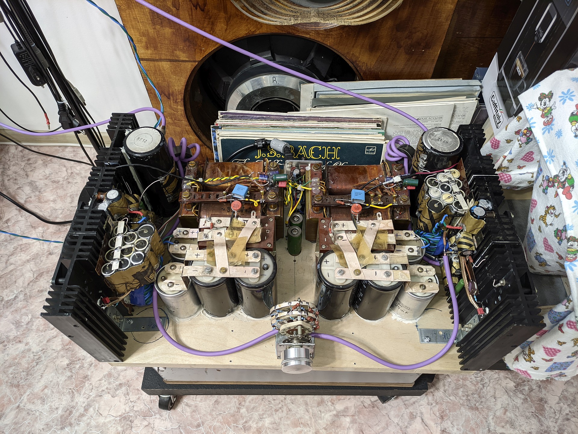

    Это пока лишь макет, в процессе отладки и тестирования, выполнен по-простому, на фанерке.
    НО! Сей УМЗЧ отлично отыграл дома, в моно, на одиночной древней s-30 (и кто их только не ругал), удивив моих домашних своим звуком .."очень чистое и прозрачное звучание, как
    горный воздух" сказала жена после 2-х часового прослушивания
    Как обычно, здесь применена всё та же отлично звучащая связка биполярных транзисторов КТ602-КТ908 + "плавающее питание" (источник питания не связан с общим выводом схемы).

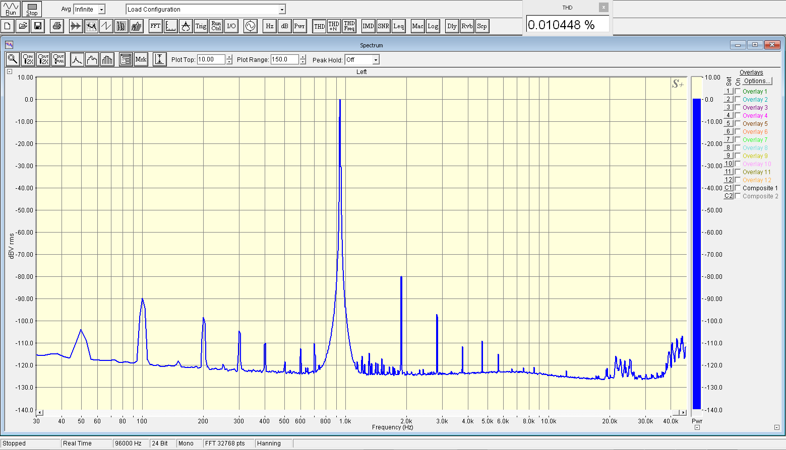

    УМ довольно неплохо измеряется на предмет Кг (картинки подписаны, мощность - 1, 2, 3, 5, 7, 10, 11 и 12,5Вт):Нажмите на изображение для увеличения.

    Собственно, для себя отметил - вторая картинка, несмотря на больший суммарный Кг, выглядит привлекательнее - там явно меньший уровень чётных(это 4,6,8,10) гармоник и главное - их более короткий и ниспадающий "хвост",
    Согласен полностью, но вот сорри, предыдущие результаты измерений БЕЗ Б-Э РЕЗИСТОРА прошу считать не корректными, поскольку смещение было грубо выставлено (торопыга , из-за этого и лес гармоник.
    Субъективно, на слух, без база-эмиттерного резистора звучит приятнее, мягче и чуть-чуть (это на грани) по прозрачнее.
    Приехал Olivin 2 - Alex-у большое за классный АЦП, полная гальваноразвязка, поэтому заново перемерил один канал УМ, уже корректно, подключившись напрямую к выходам УМ (ну не совсем напрямую, через делитель
    Тут надо пояснить, раньше измерялось все внутренней комповой про-звуковухой (АЦП-ЦАП, земля общая), а поскольку у данного УМ плавающее питание и АЦП напрямую к выходу нельзя подключить (карта хоть и про, но симметричные входы там сделаны весьма условно). Поэтому все измерения УМ по выходу приходилось делать относительно земли схемы, в симуляторе, к примеру, нету разницы по спектру (относительно какой точки измерять искажения на выходе УМ), а в реальности она есть и заметная, как оказалось.
    Также, там у УМ весьма "острая" настройка-балансировка по смещению (резистор R6) - в итоге отстроил смещение по минимуму высших гармоник на выходе УМ на мощности в 11W для двух вариантов:
    Вариант с Б-Э резистором 51-Ом и вариант без этого резистора, и все пришло к "каноническому" виду что и подтверждали ухи.
    Мощность на выходе 11W на нагрузке 7,7-Ом.

    Без резистора 51-Ом:
Название:	1,0 kHz_Rбэ=Отсутствует_11W.png
    А это измерения на мощности 10W/7,7-Ом.
    Частота 1кГц:
Название:	1,0 kHz_DAC AKM4490_10W.png
    Частота 10кГц:
Название:	10 kHz_DAC AKM4490_10W.png

    Фото макета:

    jett, всё верно, точно также считаю, при прямом прослушивании/сравнении в моей незамысловатой системе уши однозначно голосуют за отсутствие этих Б-Э резисторов.
    Да и удвоение Кг как бы намекает.

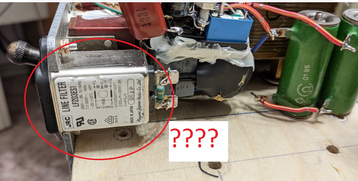

    смотрю на этот девайс в аналоговом устройстве , немного аж типает...
Название:	на фига подобная фича.jpg
    а зачем он? в импульсном БП он понятен - защищает сеть от импульсов ШИМ -контроллера, т.е. он как бы работает в обратном направлении, а тут от чего он сеть защищает?
    если есть цель защитится от помех сети, то он по идее должен быть включен задом/наперед, чтобы земля, образованная конденсаторами была отделена от сети индуктивностями , а ту же наоборот все помехи из сети сливаются на землю аналогового устройства, при желании на таком устройстве можно дослушаться до того, что станут слышны различия при использовании различных сетевых кабелей...

    Hennady, там с землей схемы ничего не соединено, использовался готовый сетевой штекер по принцыпу "что в тумбочки лежало". Максимум куда наведется - на дюралевую пластину, но она "сидит" на фанерке и больше ни с кем не контачит. Земля в доме есть. Можно конечно в разъема центральный штырь и выломать, дабы не смущал народ.
