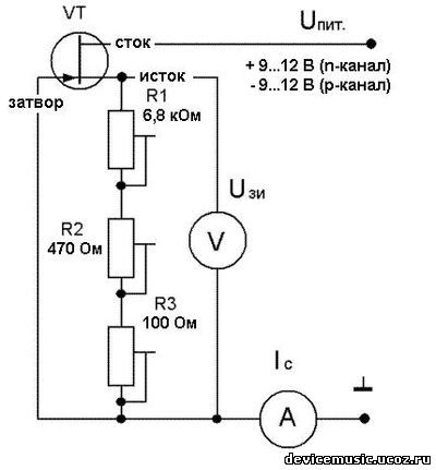

    По такой схеме?Нажмите на изображение для увеличения.

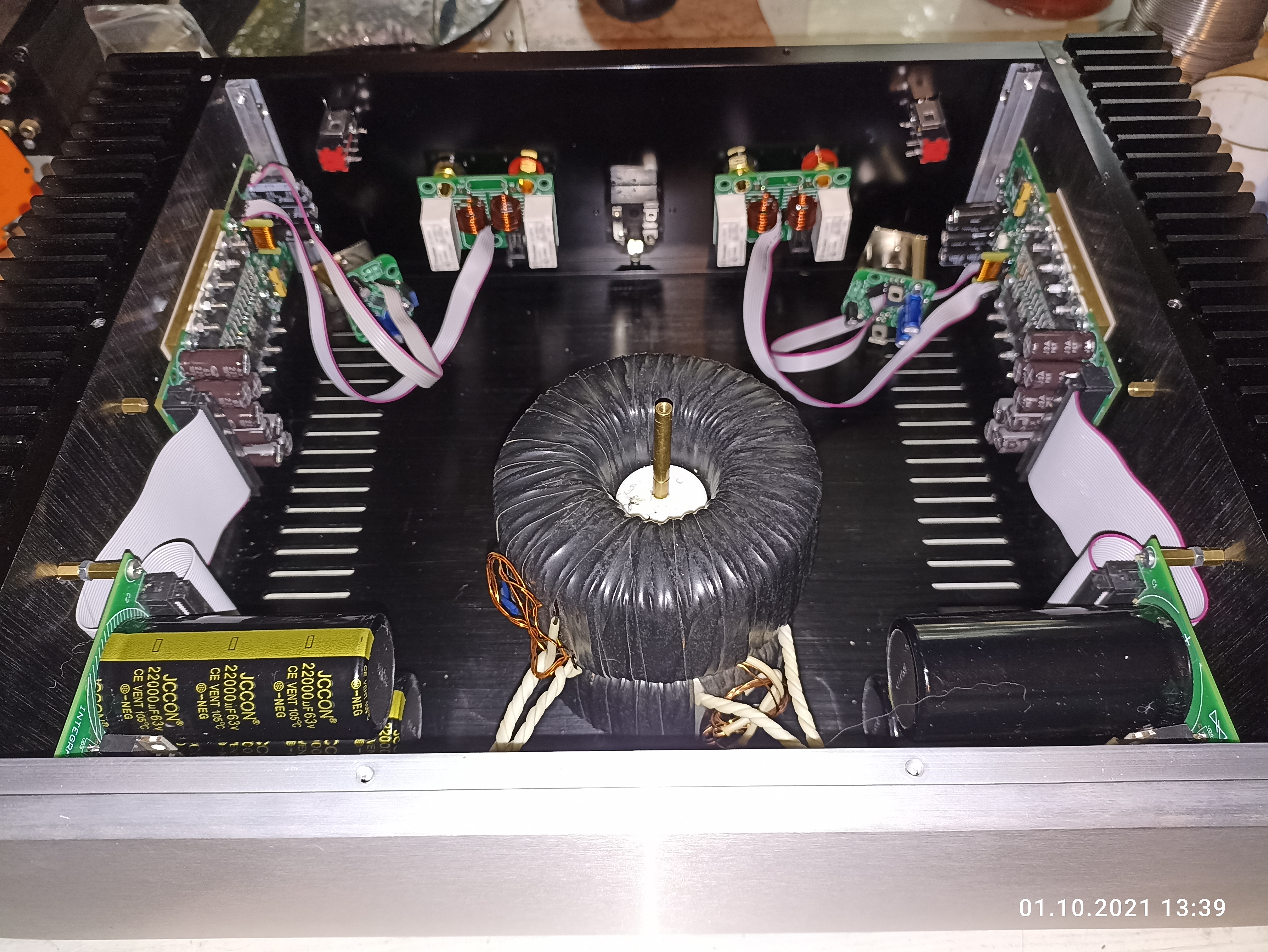

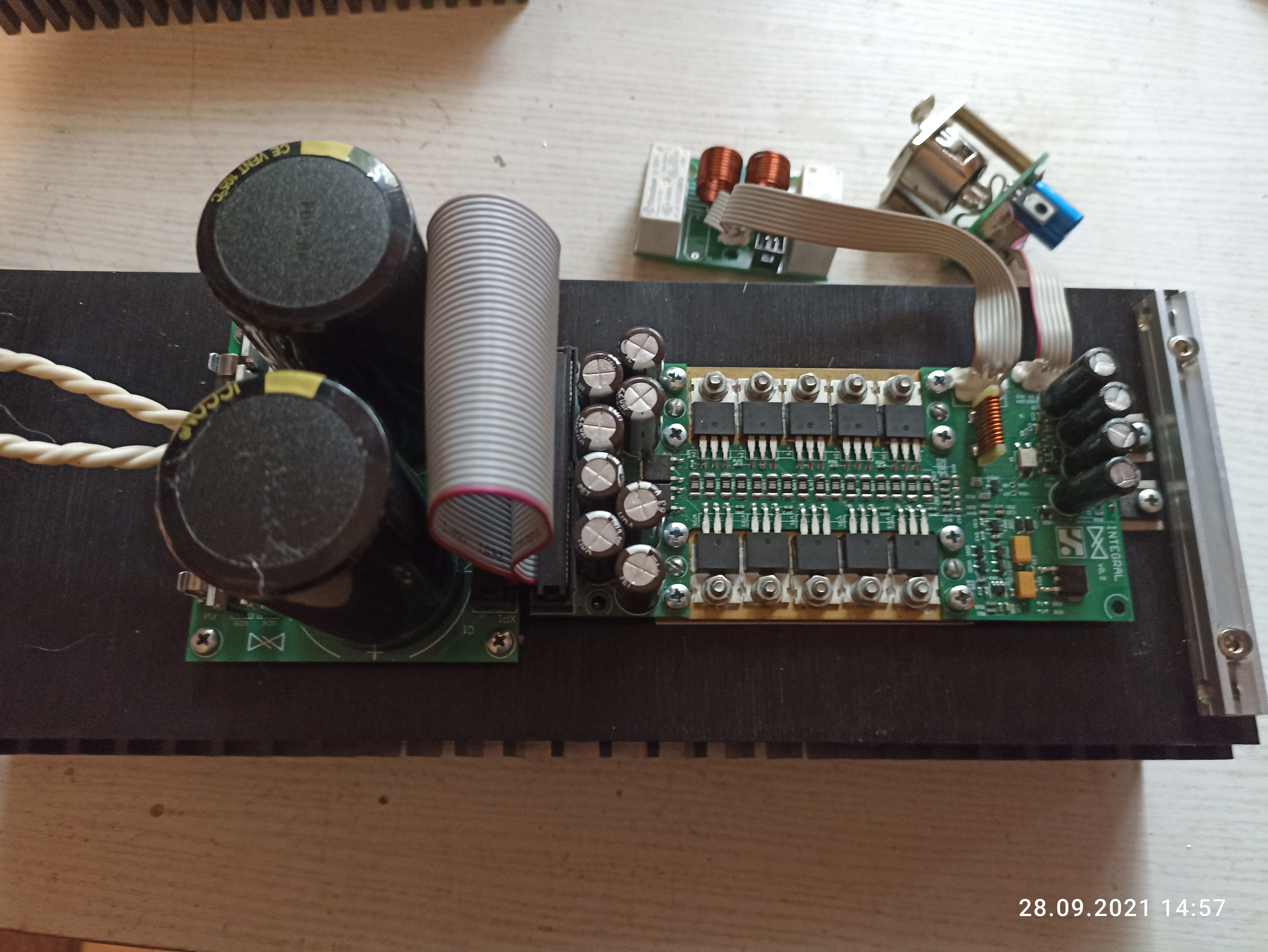

ID:	405318 собрал один канал

    Резисторы 0603? Не мелковаты?

    Цитата Сообщение от Asuper Посмотреть сообщение
    По такой схеме?

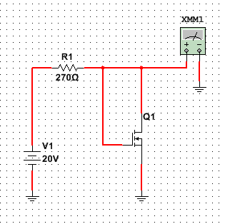

    Не, так очень долго, если без автоматизации. К тому же у нас транзисторы другого типа.
    Мы так делали, по-быстрому:
Название:	Подбор полевиков.png
    Мелковаты. Но мы платы усилка стараемся сами собирать. Есть печка, оборудование и навык пайки, начиная от типоразмера 0201.
    ---------- Сообщение добавлено 19:02 ---------- Предыдущее сообщение было 18:57 ----------

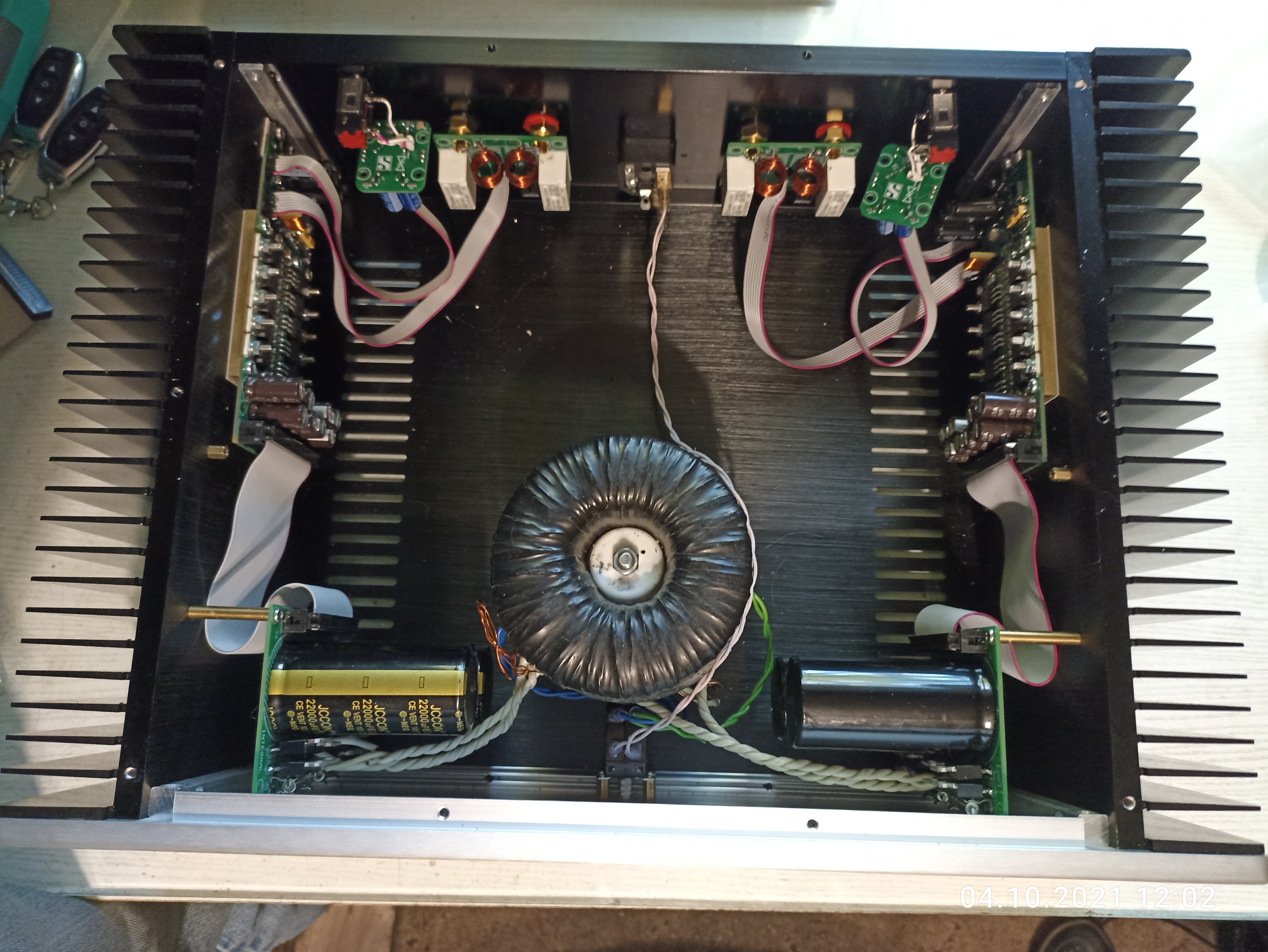

    собрал один канал
    Константиныч, я бы отодвинул выпрямитель подальше. Возможно, вообще с радиатора убрал бы.
    Сильно короткий шлейф может увеличить помехи напрямую от банок на вход. Лучше бы выпрямители сместить поближе к вторичным обмоткам транса.
    Конечно, хорошо будет не резать шлейф сейчас, а подвигать платы выпрямителя в финале, в корпусе.
    Выходную плату потом насаживай прямо на выходные клеммы. Между клеммами в стальной задней стенке нужна щель и желательна, если стенка алюминиевая.
    Зы. Смотрю, SAMWHA стоит, или нет?

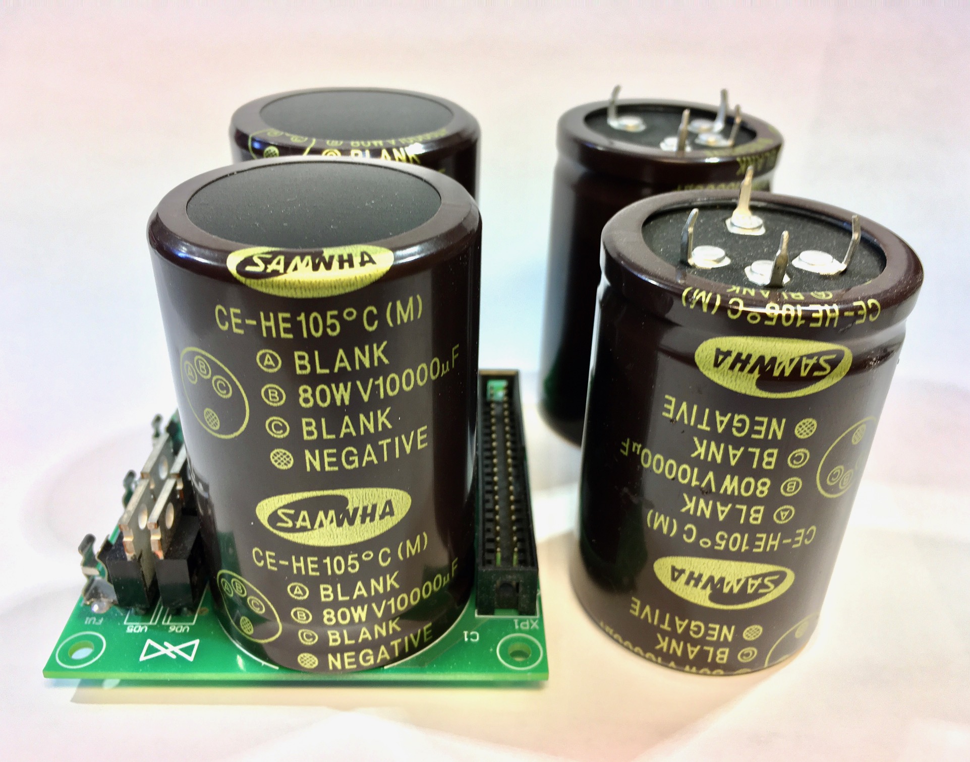

    Я в воскресенье толкался на радиорынке, и ухватил вот что:
Название:	Кондеры в выпрямителе.jpg
    Возможно, что перемаркировка 8-амперной версии HC в HE (HC1K109M40050). Во всяком случае, масса большая, алюминия внутри много.
    Конечно, это - не нямняма типа ALC70C243EH063-ND, но все же..

    13.11.2007
    МО Салтыковка
    77
    12,217
    По умолчанию Re: Интеграл
    Собираю.....

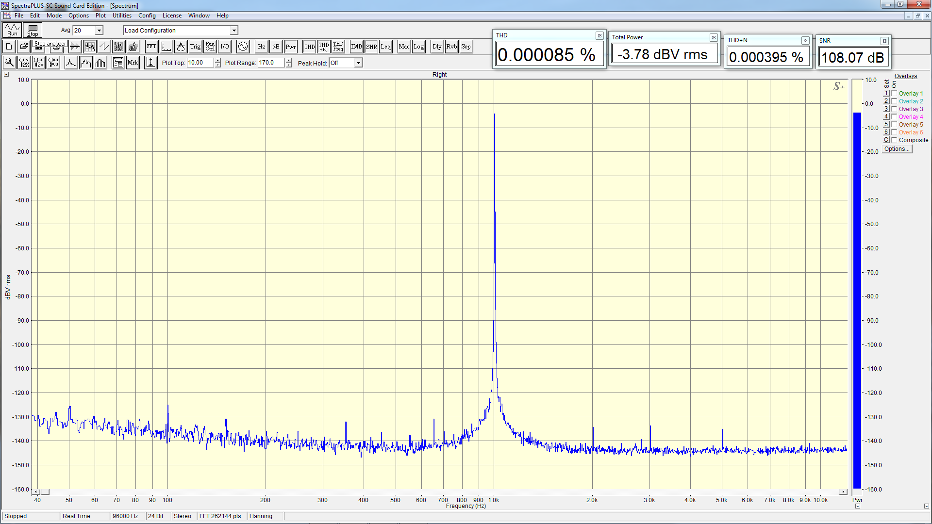

  15. #54
    13.11.2007
    МО Салтыковка
    77
    12,217
Название:	Правый канал.png
ID:	405971 правый Нажмите на изображение для увеличения.
Название:	Левый канал.png
ID:	405972. Левый канал
    от расположения шлейфов не зависит...
    Если генератор и/или АЦП питается не от батареи, то может быть слабый пролаз по их питанию. У нас такое было с АЦП, когда обмеряли ВВ2021. Теперь АЦП тоже питается от батарей.
    Вот такой монстр теперь у нас в столе валяется )))
    Но в целом, ИМХО, вполне неплохо получилось!
    Да, от трансформатора и кабелей может быть. Там в основном - нечетные гармоники от 50 Гц.
    "Выпрямительных" же помех, кратных 100 Гц, вижу, намного меньше. И спадают они быстрее. Уже к пятой гармонике - до уровня шума.
    Если что не так сделано в выпрямителе, то будут валить 100, 200, 300, и т.д.
