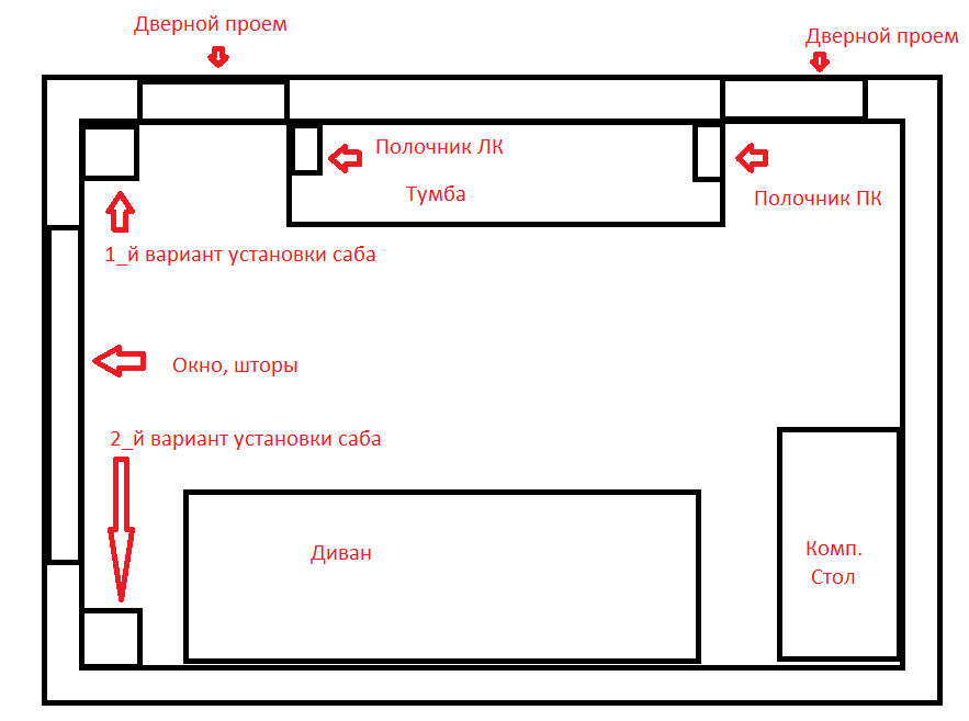

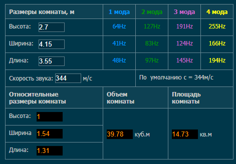

    Delta213 Тут на форуме уже есть пара решений. Тема Юрий61 (упрощённый дба) или Алек-Сей (чё я слышу).
    Комната 14 м.кв, не заглядывая в симуляторы, будет гудеть от 48 до 160 Гц (модальный режим), самый простой вариант: поставить саб у задней стены (если сидите у стены, ещё лучше, поствте саб под диван), есть dbx, отлично, режьте саб и АС в районе 80 Гц, саб инвертирован (наверняка есть переключатель сзади), задержка на саб ровно на длину комнаты на АС ровно на расстояние баффл-стена за АС. Это начальный вариант, но разницу услышите сразу, подвигаете срез, задержки, усиление. Такой метод без микрофона-эрзац, но тренировки через месяц позволят отстроить лучше чем по мику

    У задней стены, но не по центру, а в углу это в планах, туда нет проводки, придется радио удлинитель колхозить.
    К сожалению в углу сильно вряд ли получится, как я предлагал, такая система, к сожалению накладывает некоторые ограничения. Можно тогда пробовать, вариант саб по центру между АС, без инверсии, но с кроссовером, линия задержки, так же может пригодится, но лично я из углов не пробовал. У Макса Спейса работает подобная система, саб с задержкой+АС.

    По умолчанию Re: Перестроить саб чтобы не гудел.
    Абсолютно неприемлемо! Попробую нарисовать комнату и расположение.
    зы
    Ну вот так, размеры 4,15х3,55:
    Последний раз редактировалось Delta213; 18.04.2021 в 09:27.
