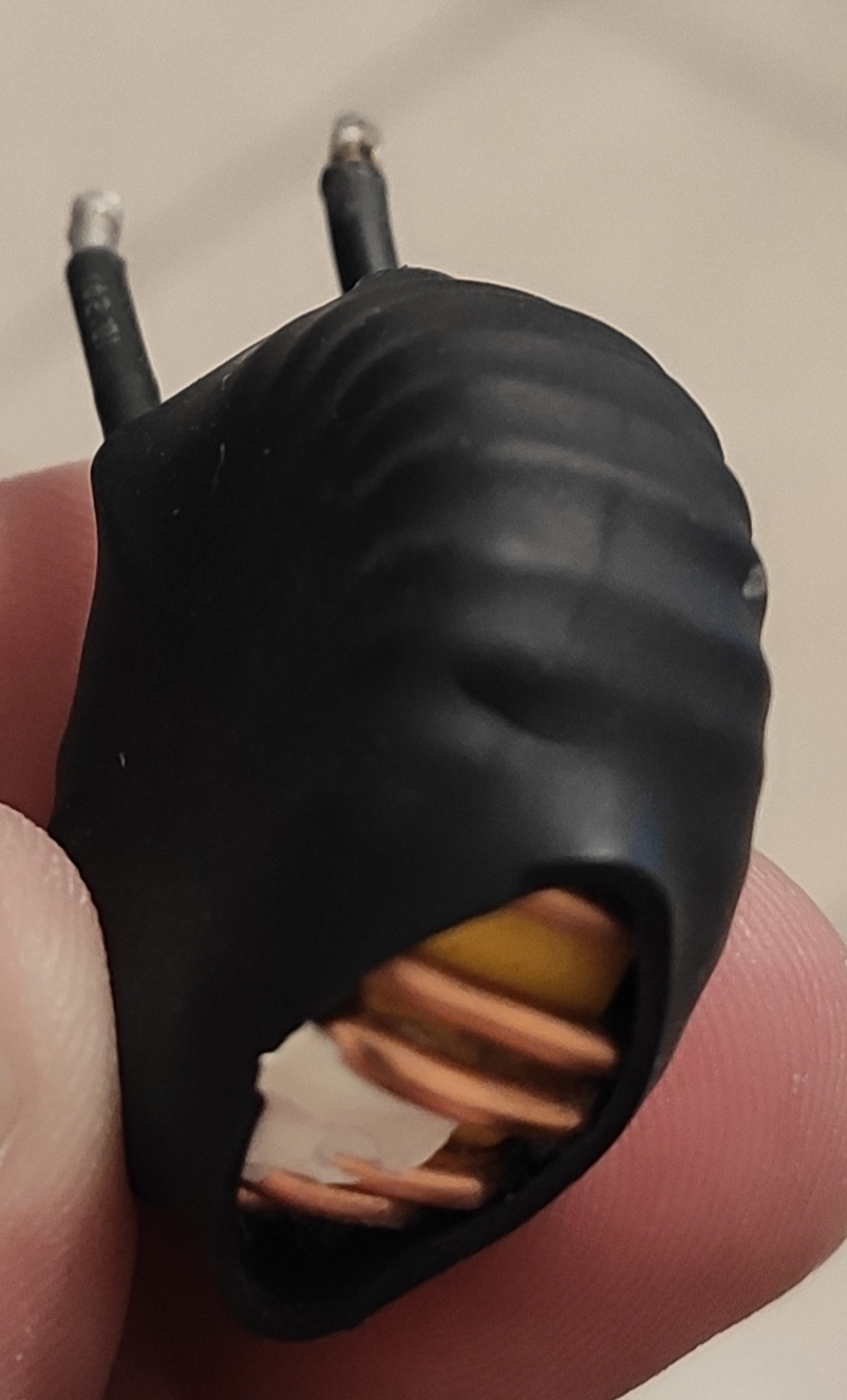

    Нашел в комповом блоке питания готовый, на желто-белом кольце диаметром около 24мм, провод 1,6мм диаметром. На 14В и 5А должно хватить.
  12. #51
    Аватар для PA-qa7
    13.01.2012
    234
    По умолчанию Re: ИИП 130W в авто
    У меня такой же (первый из двух)))

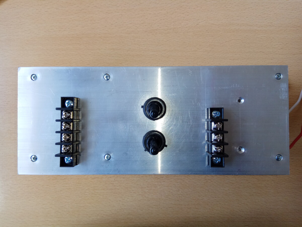

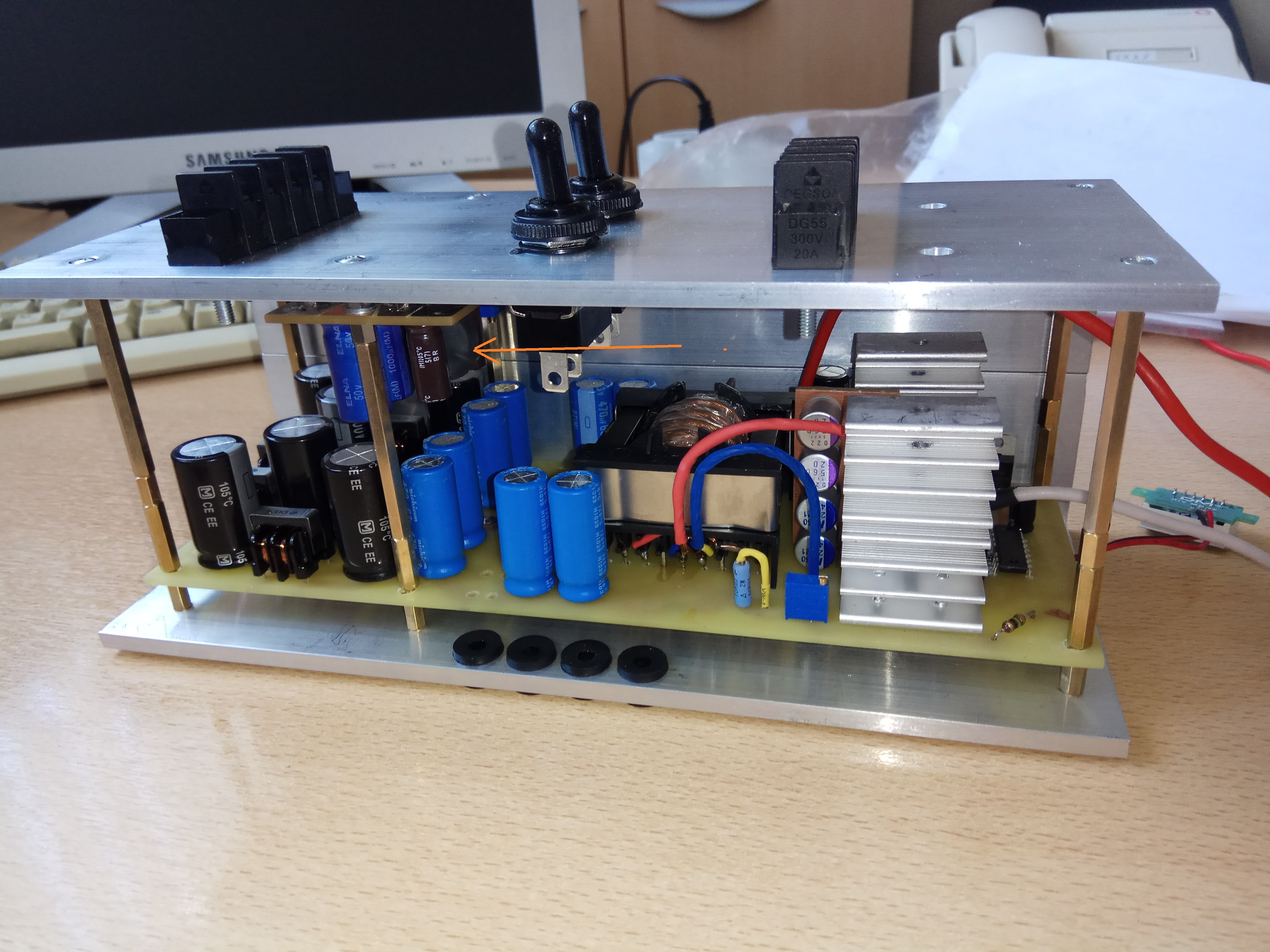

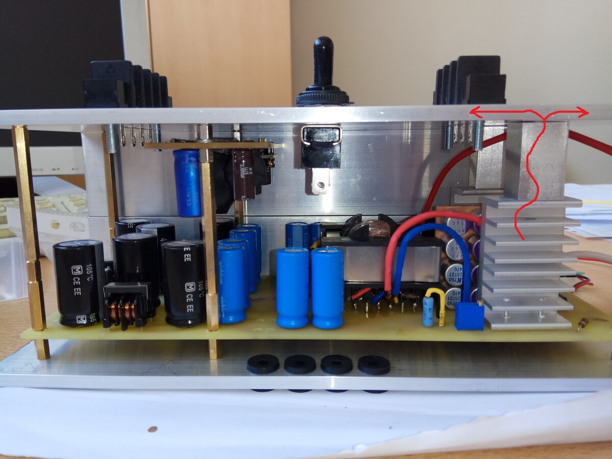

    "У меня" все греется, так как стабилизация всех Uвых., поэтому корпус из такого профиля:
    Усилитель в классе А, Рпотр.=130W постоянно.
    У Вас АВ и нет таких заморочек, но чулок на кольце держит витки и изолирует от деталей рядом...
