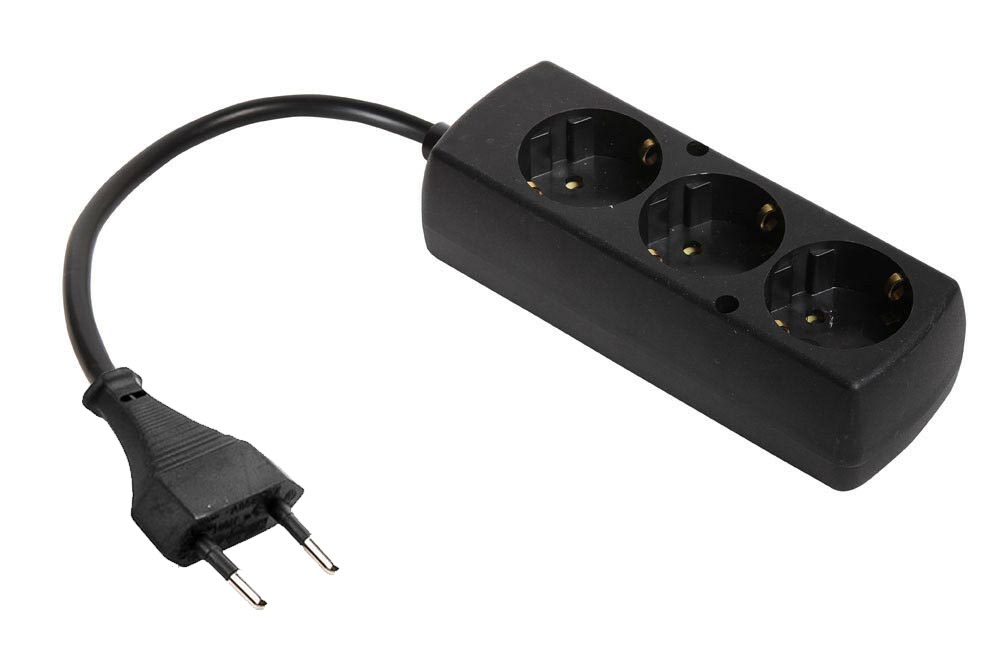

    Теперь с картинками.
    Сигнал для мониторов берем отсюда с помощью кабелей RCA-TRS
    Питание для мониторов - отсюда:
    Через, например, вот это:
