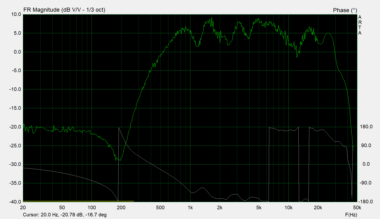

    Мерить надо по оси ВЧ динамика.

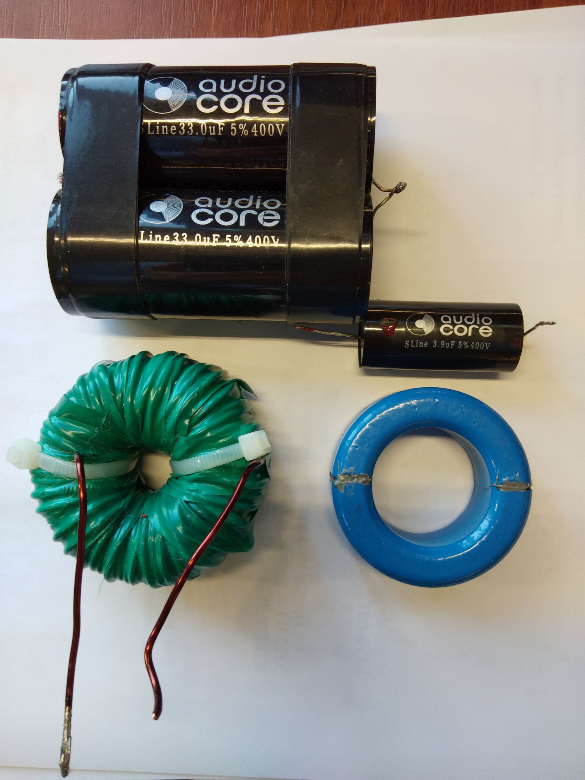

    Разобрал авторский фильтр. Возник вопрос: Стоит ли использовать такие катушки индуктивности? Одну специально размотал чтобы посмотреть на сердечник. В качестве сердечника оказалось ферритовое кольцо, распиленное пополам и склеенное с небольшим зазором.

    18.05.2006
    1,967
    По умолчанию Re: Трёхполосная акустика на динамиках Асалаб
    Лучше не надо. Мелкие катушки на ВЧ и СЧ можно самому на воздухе намотать проводом 1,5 мм, там сердечник не нужен. А те, что большие можно вот такие (6,8 мГн на 0,87 Ом по 707 руб., 4,3 мГн на 0,4 Ом по 912 руб. Дешевле вряд ли выйдет): https://www.audiomania.ru/katushki_i...scs.html#45477 На ВЧ конденсатор готовый уже есть 3,9 мкФ, на СЧ можно пустить имеющийся по 33мкФ, а на НЧ такие же из наличия + добавить в параллель чего-нибудь еще, например вот таких по 643 руб. https://deskfi.ru/products/kondensat...ine-33mkf-250v

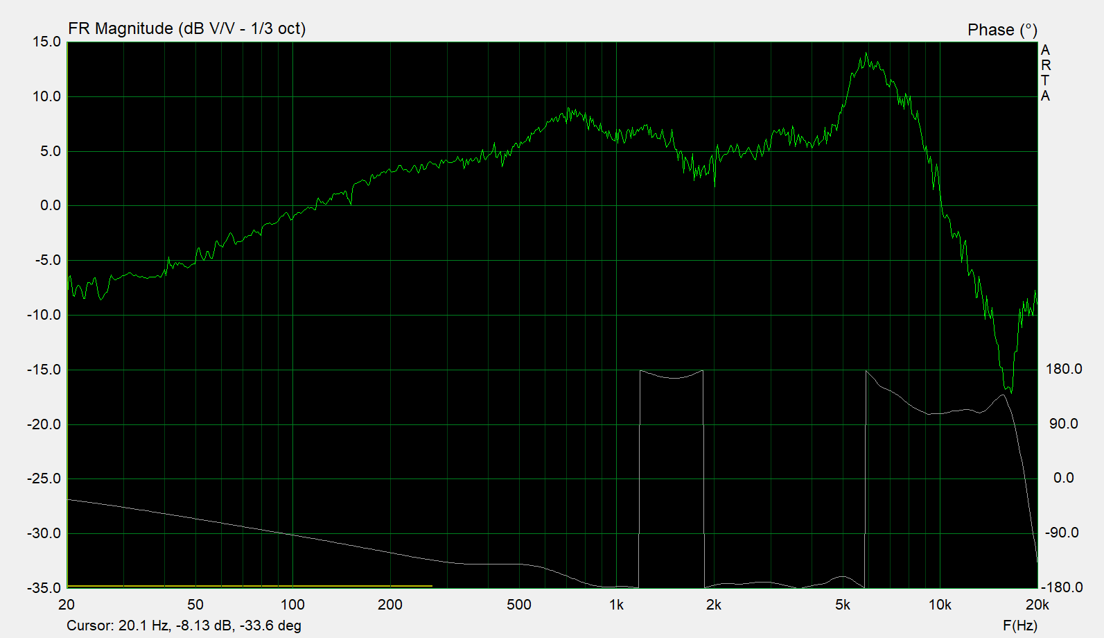

    Перемерил НЧ динамик, в прошлый раз похоже был плохой контакт в разъёмах. В корпусе с наполнителем без фильтра:
ID:	385683 Нажмите на изображение для увеличения.
    С открытым фазоинвертором С закрытым фазоинвертором

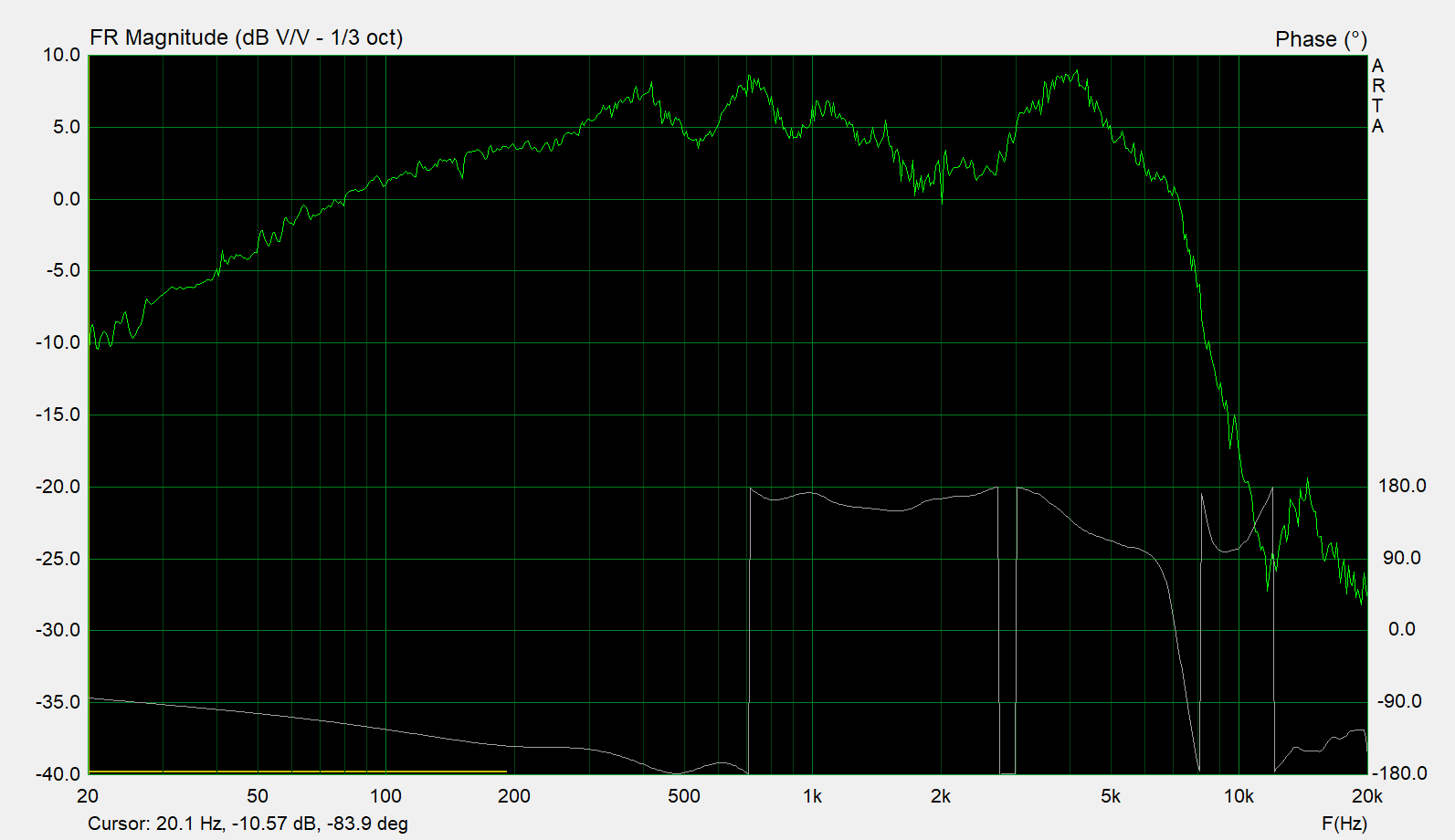

    СЧ - МР1314
    Это без фильтров?
    Много волн из-за отражений.
    Померяйте в ближнем поле с расстояния 3-4 см.

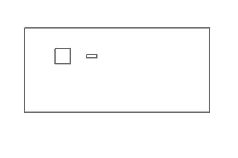

    А в каком месте комнаты лучше мерить?

    1/3 от короткой стороны?
    Да, примерно такое расположение, только на рисунке не 1/3, а 1/5 до АС. Не должно быть на ВЧ никакой реверберации, отражение не должно успеть прийти при измерении с 0,5 м, в этом и смысл данного измерения. Сложно сказать что за результат получился, неплохо бы для начала микрофон откалибровать.
