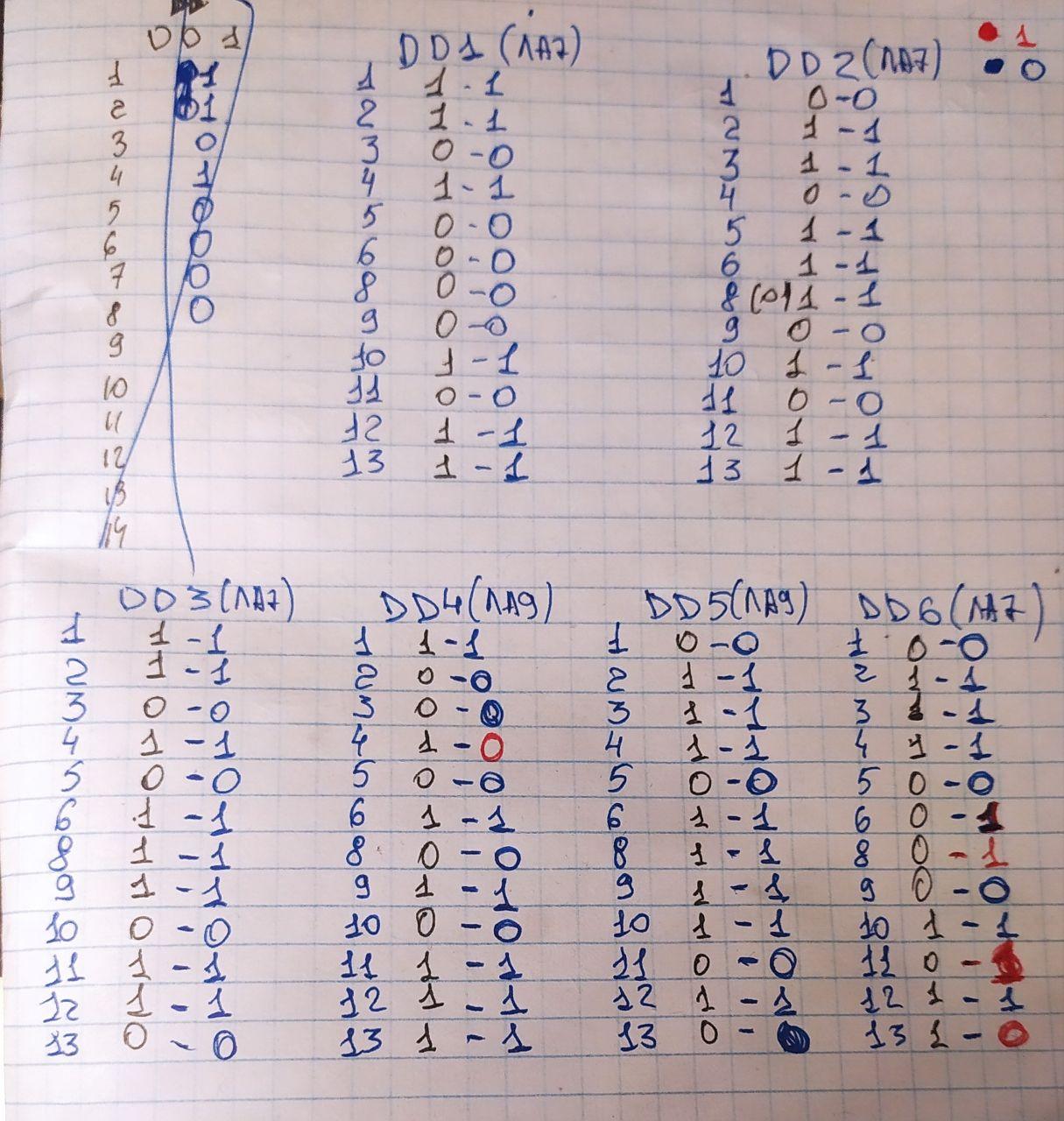

    Всех приветствую.
    Попал ко мне из сада-огорода одного знакомого катушечник "Союз-110 Стерео". Поскольку магнитофон простоял без дела неопределённое количество лет, было решено сразу в сеть его не включать. Проверил и освежил блок питания и ИСН. В БУЭ и УУ заменил электролиты. Звуковую часть пока не трогал.
    При проверке работы логики вылезла такая проблема: отсутствует подтормаживание в режиме перемотки ВПЕРЁД, т.е. левый двигатель не вращается, напряжение на нём что-то около 2 вольт. Перемотка назад работает исправно VT7 заменил, результата нет. Реле исправно.
    Измерил напряжения на XS2 в БУЭ и XS1 и XS2 в УУ. Получилась вот такая картина

    Так же прошёлся логическим пробником по микросхемам в УУ в режиме перемотки ВПЕРЁД. Получилось вот что.
    (красной ручкой помечены несовпадения с инструкцией по ремонту)
    Видимо самому мне этот ребус не разгадать, так как в логике (электронной) не силён. Может быть кто-то из уважаемых форумчан подскажет пути решения проблемы...

    Цитата Сообщение от SoundD Посмотреть сообщение
    Приветствую, Андрей
    При перемотке назад во время перехода в режим Стоп натяжитель тоже провисает но совсем немного, и то это происходит, когда левая катушка заполнена почти полностью, а на правой ленты почти нет. Наматывается лента плотно, на катушке не проворачивается...
    Доброе утро ! Включи перемотку вперед и замеряй напряжение на обмотке реле , не убирая щуп мультиметра нажми стоп , меня интересует срабатывает ли торможение моторами . Проделай тоже самое при перемотке назад .
    Посмотри это видео там настойка натяжения ленты .
    Вот как раз по этому видео вкупе с инструкцией по ремонту и настраивал... Меньше 40 вольт никак не получается
    На видео он еще и сам датчик натяжения открутил чтобы полностью направить свет от светодиода на фото диод .Если ты так делал и не получилось может неисправен фото или светодиод .
    Да, так и делал... Значит надо будет проверить оптопару, вполне что-то могло поплыть.

    ---------- Сообщение добавлено 20:02 ---------- Предыдущее сообщение было 14:16 ----------
    С оптикой всё нормально. Проверил светодиоды камерой на телефоне - светят. Фотодиоды тоже живые. Ради интереса удалил из схемы DA1, всё срабатывает одновременно и провисаний нет.
    Наблюдение: периодически (очень редко), но останов после перемотки срабатывает как и должен, без провисаний.
    ---------- Сообщение добавлено 20:16 ---------- Предыдущее сообщение было 20:02 ----------
    То есть если почти сразу после старта перемотки нажать СТОП, провисания нет

    Напряжения на реле все в норме. По визуальным ощущениям как будто чуть позже срабатывает лентоотвод. Может так и должно быть, а я уже придираюсь

    Сегодня заменил фотодиод осязателя и удалось выставить напряжение на С1 С2 мотора М3 по мануалу ~27 вольт.
    Ну и отлично .
