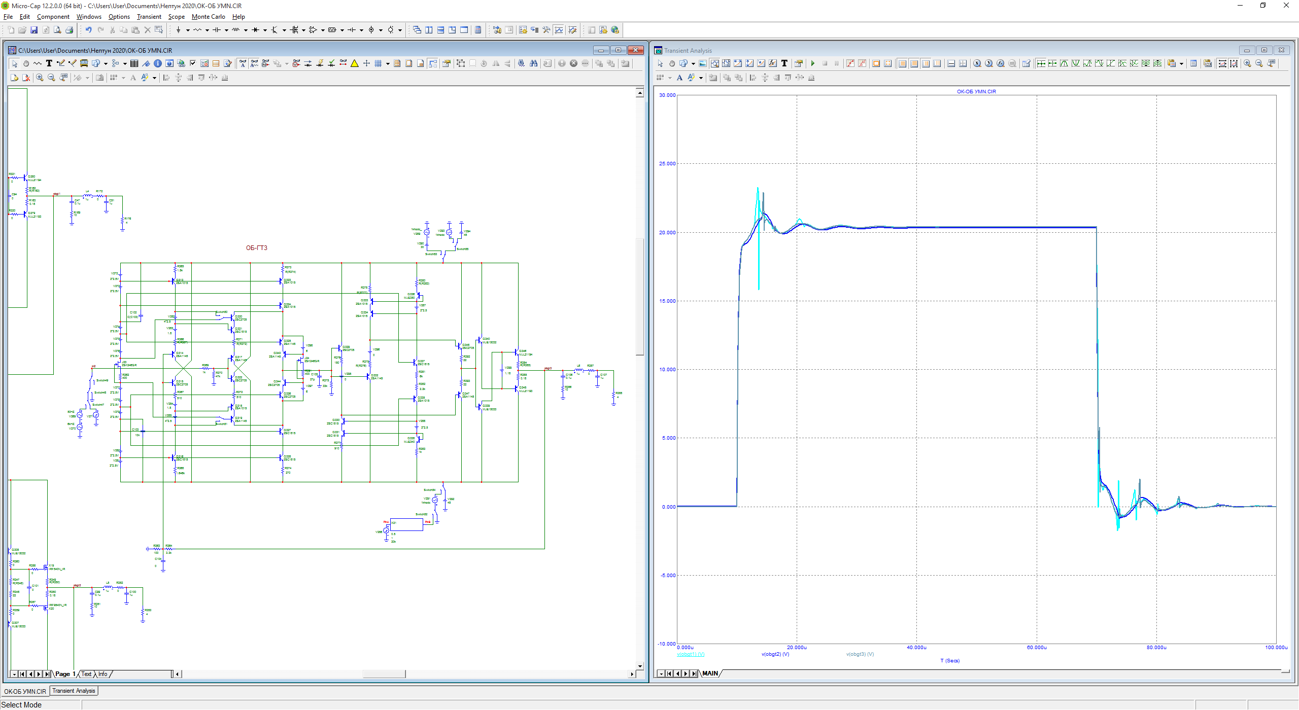

    Перенесу сюда свой вариант усилителя напряжения для ВК на основе параллельного усилителя.
    Простой каскодный ун с буфером перед ВК.Подробно разобран в ветке по альтернативному драйверу.Флудить там не хочется .
    ---------- Сообщение добавлено 20:46 ---------- Предыдущее сообщение было 20:42 ----------
    Добавлю вариант с классическим ВК тройкой.Добавил анализ на имд19/20кгц.
    Пробовал и симметричный буфер для развязки высокомного выхода уна с входом ВК. работает

    Чет анализ на имд в капе долго идет
    Максим!
    Отключи ВК и посмотри на устойчивость УН.
    При импульсном воздействии подвозбуды.
    Нужно с коррекцией поиграться.
