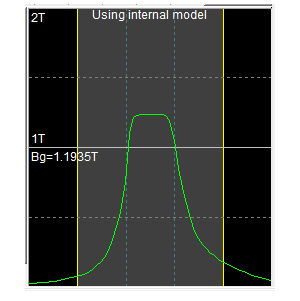

    То есть в формуле КПД учитываются только те витки катушки, сквозь которые проходят линии магнитной индукции.
    Это означает, что, например, для широко распространенных 18мм намотки и 6мм зазоре, только 6мм из 18мм будут учитываться в формуле. Лишь одна треть подчеркну. А две трети греть воздух. При Re катушки 6 ом, 4 ома находятся вне зазора и никак в формуле не учитываются. То есть, очень грубо говоря это 2 ома до активной части катушки что в зазоре, и 2 ома после.
    ---------- Сообщение добавлено 08:01 ---------- Предыдущее сообщение было 07:53 ----------
    Кроме того не знаю откуда у вас этот рисунок распределения поля, но на практике он выглядит несколько по иному. На краях чаще не провал индукции, а наоборот ее увеличение.
    Это симуляция в Finemotor. Индукция это зеленое, желтое это высота намотки. По оси асбцисс миллиметры, по оси ординат -теслы. Симуляция катушки overhang 18мм при 6мм зазоре.

    1) И да, и нет. Нужно еще учесть выпячивание линий магнитной индукции из зазора. По факту значение BL просто вычисляют после соответствующих измерений импеданса. Этому значению и верят... Даже если формально наша логика не сходится с полученным значением. Других то формул у нас все равно нет, а по ним все более менее сходится.
    2) По симуляциям... На то они и симуляции... иногда весьма отдаленно напоминающие реальность. Магнитопровод штука интересная. Он ведь по сути занят вопросами переориентирования магнитного поля. И практически всем симуляторам трудно даются задачки с большой кривизной и следовательно более сильной этой самой переориентацией направления поля.
    А край магнитного зазора - это всегда зона с неопределенным значением производной или резким изменением кривизны магнитопроводящей поверхности.
    Чем то напоминает огни Святого Эльма...
    В виде буквы М? Из вашей практики, на каком удалении вверх-вниз от зазора, индукция начинает спадать?

    Ну не наблюдал в виде какой буквы, но спад происходит практически тут же за подъемом индукции на углу керна. При этом она там растет . Внутри зазора по краям максимум , в середине минимум ( имеется в виду распределение поля по магнитометру по ширине зазора. Если в зазоре один из краев - чистый постоянный магнит, то поле тоже имеет минимум посередине с ростом по краям, но на стороне железного магнитопровода индукция будет прилично ниже , чем со стороны магнита. А вообще при расчетах получаются цифры BL почему то выше нежели если прикидывать на глазок по размерам магнитопровода и виткам катушки внутри него.
    И сильно отличается от высоты намотки. Головка с 12мм намоткой имеет сильно меньше Qes, чем та же с 18мм. И разница не объясняется более тонким проводом и соотв. бОльшим кол-вом витков у той что 12мм. Явно есть что-то еще, думаю это как раз влияние сопротивления той части провода, что находится вне зазора.
    ---------- Сообщение добавлено 09:03 ---------- Предыдущее сообщение было 08:59 ----------
    Спасибо. Из симуляции в Finemotor выходит что максимальная чувствительность получается при 10-11мм намотке при 6мм зазоре. А согласно вашим наблюдениям про выпячивание магнитного поля за пределами зазора, должно получится несколько бОльшее значение. 12-14мм?

    … При зазоре 6мм и высоте намотки 18мм на крайние витки приходится 0.1-0.2T, тогда как в зазоре 1.2Т. Таким образом лишь треть намотки находится в зазоре с расчетной индукцией …
    Это вынужденная конструктивная мера для басовиков с большим осевым ходом подвижной системы!
    Если высота намотки звуковой катушки недостаточная, то при большом смещении подвижки витки катушки выходят за пределы магнитного зазора – что сразу же приводет к появлениям искажений типа срезанной верхушки синуса.
    Большая высота намотки «гарантирует постоянное количество витков» в зазоре независимо от осевого смещения, но плата за это – снижение КПД динамика.

    Ну одинаковая она не может быть, хотя бы просто потому, что "В" разное на разной высоте в катушке оверханг
    Вы же сами представили график распределения магнитной индукции в посте #46.
    Только, если можно, уточните – где на графике ширина зазора? Ну или – что означают желтые вертикальные линии?
    Вы сказали, что этот график распределения поля – результат работы симулятора.
    Но Папа Карло заметил, что: «На то они и симуляции... иногда весьма отдаленно напоминающие реальность».
    Понятно, что за пределами магнитного зазора напряженность поля резко падает – поэтому и делают для басовиков звуковые катушки с высотой намотки больше высоты зазора, чтобы минимизировать искажения при больших осевых смещениях подвижки.
    Но дело то в том, что даже в пределах магнитного зазора – поле тоже с разной напряженностью по высоте. Это я не на симуляторе определил, а измерениями тесламетра (не очень большая разница, но есть).
    Так что и катушки «underhung» (с малой высотой намотки) при больших смещениях подвижки тоже не дают идеального результата!
    Ну а про то, что катушки «underhung» не полностью использует мощность магнитного поля, т.к. не занимают зазор целиком – это я уже говорил раньше…
    Не забывайте также, что «underhung» намотана существенно более тонким проводом (просто нет места для намотки толстым проводом), что может ограничивать максимальные токи.
    Что касается той формулы, то там длина провода только та, которая размещена в зазоре.
    Поэтому формула одинаковая для оверханг и ундерханг.

    если высота намотки = высоте зазора, то такой динамик играть не будет?
    Будет.
    Но так делают только СЧ-головки и пищалки, в итоге получается максимальная чувствительность.
    Если оверханг, то чувствительность падает из-за высоты намотки, которая больше высоты зазора.
    Если ундерханг, то чувствительность тоже падает но из-за того, что не используется высота зазора полностью.
