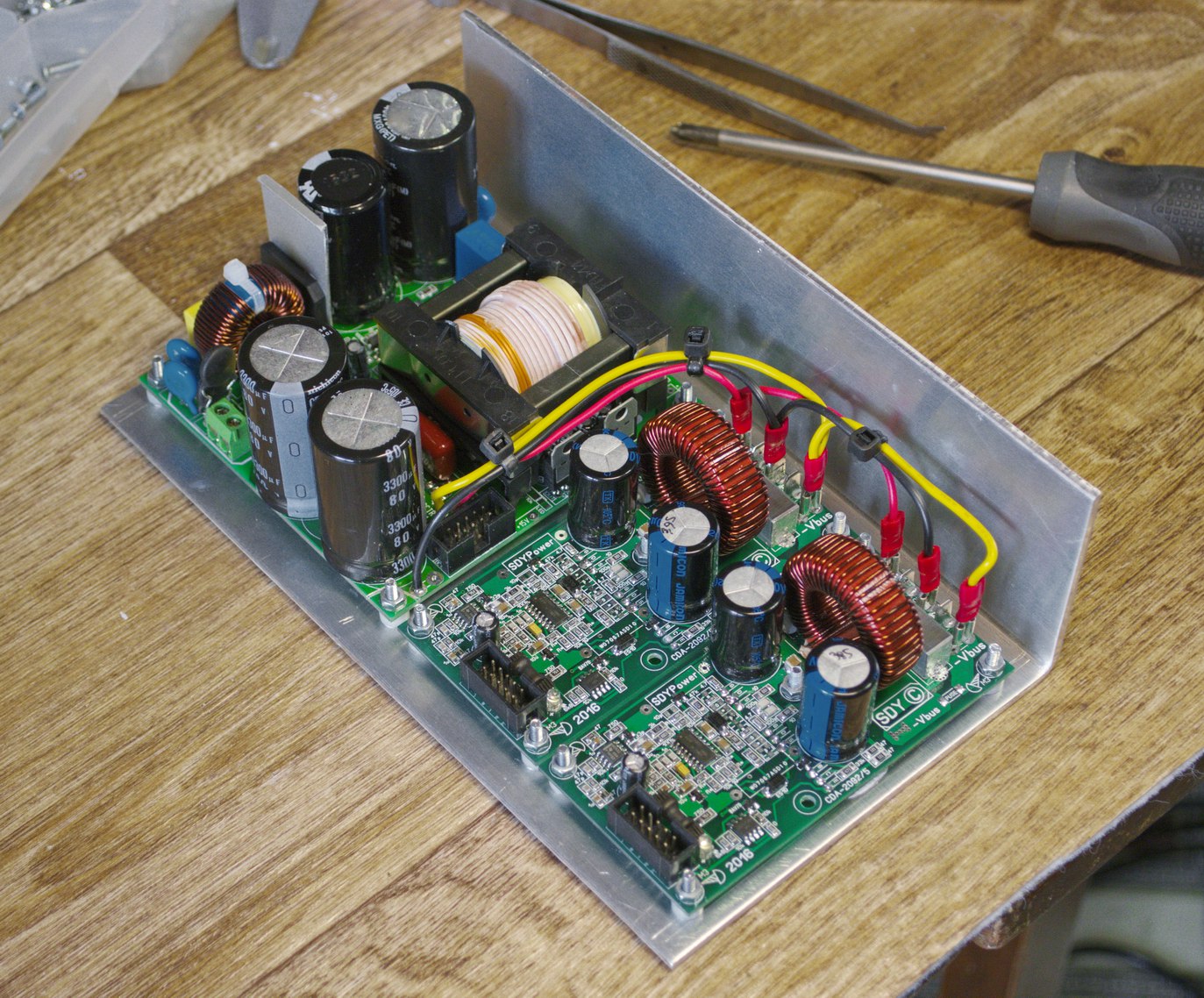

    Есть два вида модулей с одним УМ и с двумя, обычно два включаются мостом. БП в мостовом тоже мощнее.
    Я подключал два канала как стерео.
    Конкретно у меня выглядело так без соединительного шлейфа.
    Я в расчётах брал Ваши 50Вт. Мои предположения были - 20Вт.
    Так, я уже запутался, сначала вы писали что все это будет перереваться и такого высокого КПД быть не может, теперь пишите обратное. Что я упустил ?
    Давайте ещё раз, усилитель с выходной мощностью 800 ватт УМ и БП на общем П-образном профиле примерно 70 на 12 см длинной 25 см и профиль прикручен стороной 12 см к металической панели 33 на 14 см. Сзади как опция закрывается металлическим кожухом чуть меньше чем панель, высотой около 8 см.
    Что в этой конструкции не так ?
    1. Будет перегреваться ?
    2. Такой КПД без перегрева невозможен.
    Или что не так по вашему ?

    Вы писали, что этот усь рассеивает 50Вт.
    Да как я мог это написать если я понятия не имею сколько он рассеивает, то что и писал это очень приблизительный расчёт на пальцах с данными которые неизвестны, я писал что нагрев примерно около 50 градусов на музыке.
    ---------- Сообщение добавлено 21:13 ---------- Предыдущее сообщение было 21:09 ----------
    7 на 12, хотели сказать?
    да
    Не вижу подобного на фото
    на фото моя сборка, и мой уголок из алюминия, в серийном усилителе ум на профиле, хотя сейчас может что и поменялось, они переодически изменяются в лучшую сторону.
    то, что Вы только что описали - это уже 1600кв.см.
    Ну примерно так и есть в серийном модуле. У меня уголок 12 на 7 см на 22 см (примерно) - тестил я свой разумеется.
    Я имперически расчитывал на установку в РЭКовый корпус с лёгким продувом, но оказалось что без вентиляторов нагрев небольшой.
    Тестил вот как на фото в горизонтальном положении, под одну сторону подложил спичечный коробок чтоб большая часть радиатора не была прислонена к столу.
    50 ватт спокойно
    вот как-то так)
    Но у Вас-то на 400кв.см. всё было куул?
    Это в х1,5 к тепловому сопротивлени... я что-то перестаю воспринимать это как информацию..
    То что на фото - это я тестировал, про это я и писал. Перегрева нет.

    Уголок там 7*12см?
    Примерно да, длинной около 22 см.
