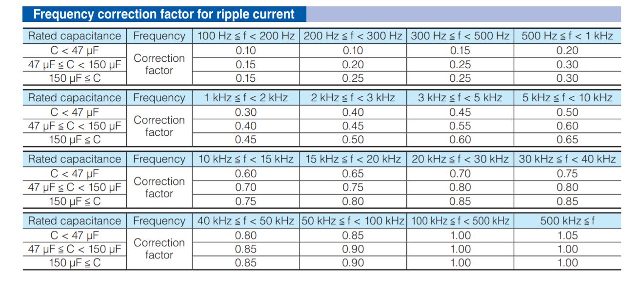

    Кстати, знаете что-либо про "твердые электролиты"?
    Там не твёрдый электролит.
    Насчет знаний - не думаю, что меньше, и уж точно, они не менее фундаментальны.
    Самооценка не завышена?
    Увы, это не гибриды
    А кто говормл про гибриды? Оскон это гибрид?
    Нате Вам гиброиды.

    Вы, только что:
    Вложение 372894
    Вложение не существует
    Посмотрели графики на гиброиды в посте 45? Где там такое же сопротивление на 100Гц если ток всего 0.1?
    З.Ы Не морочьте мне голову. Всё есть на графиках в даташитах, нужно только научиться их понимать. Вот полный даташит.

    Цитата Сообщение от Алекссандр Посмотреть сообщение
    Посмотрели графики на гиброилы? Где там такое же сопротивление на 100Гц если ..
    Так и где там другое сопротивление?
    Закон Ома (Frequency coefficient factor for ripple current).
    Какое он имеет отношение к току, а следовательно внутреннему сопротивлению конденсатора на разных частотах? И при чём тут сложный диэлектрик? Для полимерных и гибридов риппл-каррент почти идентичны.
    А какое отношение имеет риппл каррент к "внутренному сопротивлению конденсатора на разных частотах"?
    Вопрос риторический

    Но почему там на тех-эе складах не завалялись в огромном количестве БГ?!
    Какое отношение к ответу на вопрос
    Откуда у Вас информация, что это ни кто не пробовал повторить?
    Отчего зависит ток в электрической схеме если напряжение источника неизменно?
  19. #58
    38,918
    По умолчанию Re: Кто производил замеры параметров Elna Silmic II и какие были результаты?
    Отчего зависит ток если напряжение источника неизменно?
    Ток-то понятно от чего зависит, но причем тут риппл каррент из даташитов, на таблички с которыми ты неоднократно ссылался - ты и сам до сих пор не понял.
    Ну так ответь.
    А что это, если не коэффициент тока от частоты? Зная указанный ток (он как правило указывается изготовителями на одной частоте) и умножив его на коэффициент получаем ток на нужной частоте. Далее согласно закона Ома можно вычислить сопротивление на этой частоте.

    Зачем? Серега уже ответил
    Ага, имнно он.
    Бредь дальше.
