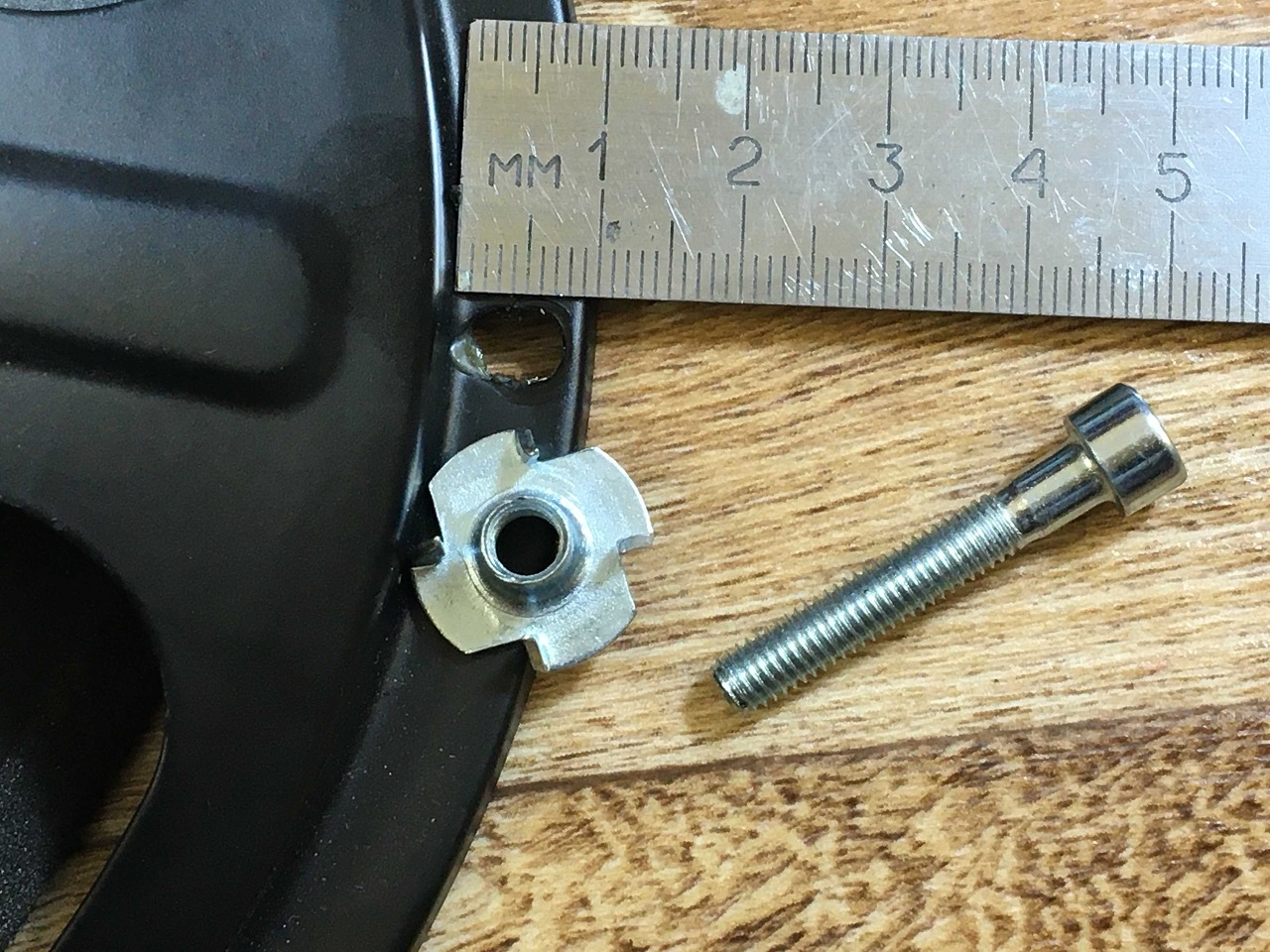

    18,755
    По умолчанию Re: Восстановление отверстия под саморез в МДФ
    Цитата Сообщение от tahmasib Посмотреть сообщение
    Стоит у меня 10" мид в 18 фанере
    Ну это и понятно - большой динамик, большие"уши"
    А вот 8" сабвуферный динамик, тут уже гайка будет выступать в отверстие под дин. А край выреза под динамик от дырки под гайку всего в 2мм.

    Наверно не резьбу, а саму гайку в фанере.
    а это вообще запросто. чуток приржавеет и "пишите письма". Особенно погано когда крутишь последний восьмой на 18", а он провернулся. Поэтому только так.
