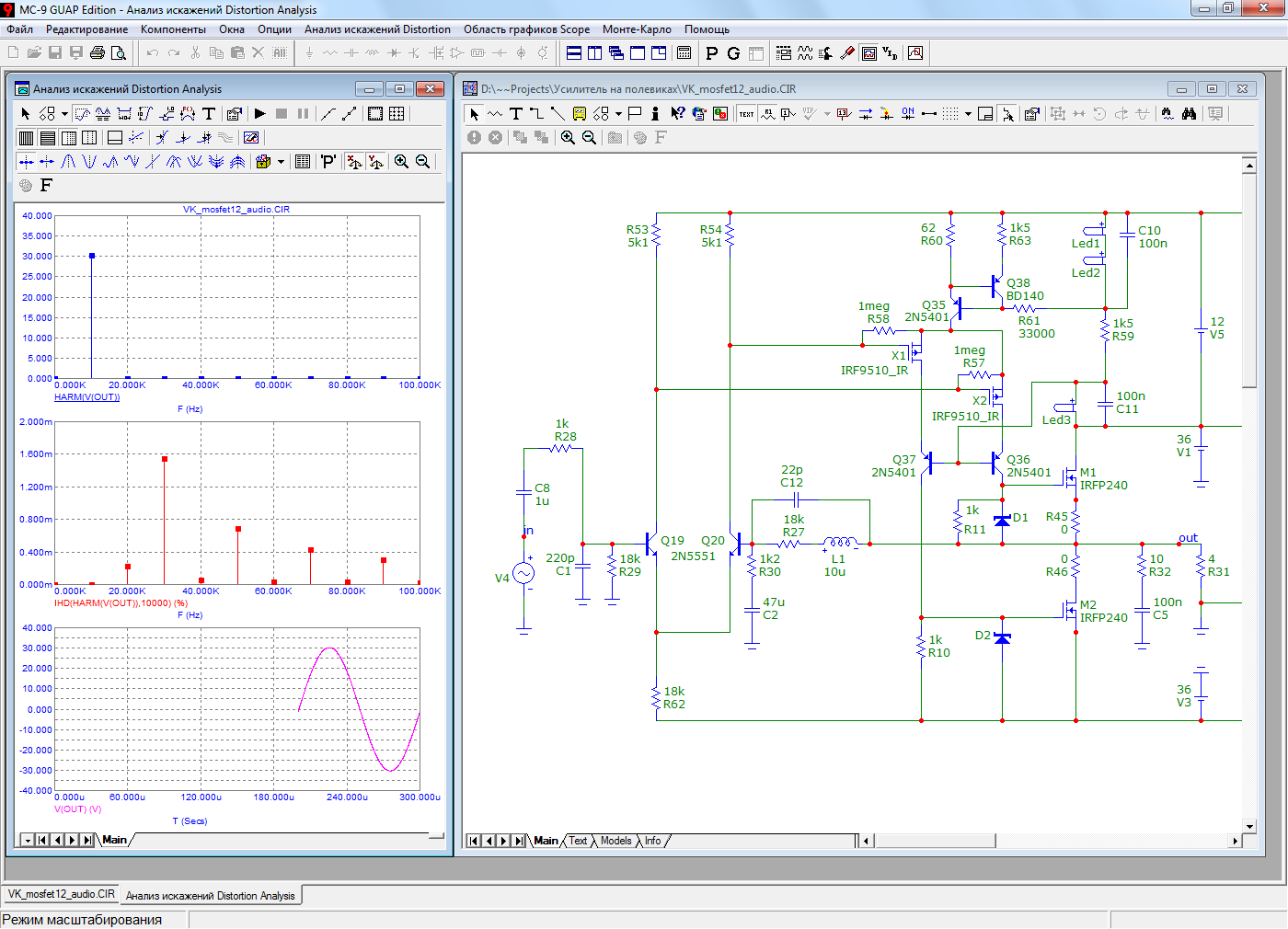

    Схема образовалась практически случайно.
    В симуляторе показывает неплохие картинки.
    Сегодня собрал на макетке, запустилось довольно легко. Ток покоя в железе немного меньше расчетного, нужно с номиналами источника тока поиграться.
    Измерять нечем пока, на слух один канал приятно играет.
    Модель прилагается.

    Подправил номиналы обратной связи, выровнял резисторы в коллекторах первого дк и в затворах выходников. Ушла постоянка на выходе, ток покоя выставил 50мА.
    Играет красиво.
    В симуляторе вот.
    Вложение 341329
    В железе R51 состоит из 2.2кОм + подстроечник на 10кОм.
    Транзисторы биполярные 2N5551, 2N5401, полевые IRF9540, IRFP240.
    Питание +-36В, в фильтрах 4700+1000мкф в каждое плечо.
    Плюсы вижу следующие:
    Простая схема, мало деталей, используются ходовые недорогие транзисторы.
    Для такой простой схемы довольно низкие искажения, «мягкое» переключение выходников.
    Минусы, наверное, тоже есть.
    Я не умею нормально моделировать температурные режимы. Очевидно, нужна какая-то стабилизация тока покоя от температуры. И еще, непонятно, как он себя поведет при изменении напряжения питания (даже в пределах отклонений сети).
    Различия в моделях P-канальных транзисторов дают в симуляторе разные варианты, от полной неработоспособности схемы с данными параметрами до идеальной схемы с небольшой второй гармоникой и полным отсутствием 3й и высших. В промежутке появляются варианты с отсутствием четных гармоник и огромными нечетными, а также с наличием только 3й гармоники на графике искажений.
    Так что окончательный результат даст измерение.
    Правда, еще бы печатку и конструктив подправить..
    В окончательном варианте, возможно, имеет смысл поставить ограничение тока выходников, хотя я последнее время этого не делаю почему-то. Может потому что громко не слушаю.
    Вот еще вариант
    Вложение 341448
    Последний раз редактировалось antonluba; 08.03.2019 в 20:43.

    По умолчанию Re: Простой усилитель на N-канальных MOSFET
    Практически можно ставить 20мА и будет отлично, я думаю.
    Не забудьте проверить/отрегулировать термостабильность тока покоя выходных ПТ. В истоках у них отсутствуют резисторы, и это увеличивает возможность теплового дрейфа тока.
    Если поставить эти биполярники в оба плеча и опереть на синий светодиод на 3В выше питания, искажения еще немного уменьшаются, уровни ограничения выравниваются.
    Нужно подумать над источником тока с термокомпенсацией. Можно ли там использовать транзистор в корпусе с отверстием под болтик.
    Самое простое решение оказывается зачастую самым эффективным.
    Вот что получилось.
    В этом варианте падение напряжения на X1 больше чем на X2 в несколько раз, их необходимо уравнять, применив аналогичный каскод и для X1.
    audiomun, так и сделал.
    ---------- Сообщение добавлено 17:09 ---------- Предыдущее сообщение было 14:51 ----------
    Эта компенсация температурного дрейфа та еще задача.
    Вложение 341519
    У меня открывается.
    Вот последняя версия.
    С устойчивостью какие-то проблемы.
    ---------- Сообщение добавлено 19:19 ---------- Предыдущее сообщение было 19:17 ----------
    И еще вся эта куча светодиодов мне не нравится.
    В принципе, если дополнительный источник стабилизировать, можно светодиоды и не ставить?
    Через Q38 очень маленький ток. А учитывая что он ещё и BD140 - вообще микроток. Задайте ток через этот транзистор хотя бы 2 мА (резистор R61 - 5,6 кОм, и переподключить низ на +36В.
    Led1, Led2, С10 - исключите, а R59 новым номиналом 5,1кОм - перебросить верх на ИП +12В. R63 подбирается заново, в районе 75 Ом, наверное.
    Интересно, какое напряжение сигнала между базами Q19, Q20?
    Анатолий
    теоретизирующий практик, ваши советы мне кажутся странными. В первом посте модель лежит. Откройте и посимулируйте.
    Ток через Q38 ровно такой, как нужно для обеспечения тока покоя выходников. BD140 он для того, чтобы его прикрутить на радиатор, он определяет термостабилизацию тока покоя. Понятно, что в железе R61 будет сборкой из постоянного и подстроечного резистора.
    Светодиоды вверху для того, чтобы начальное смещение источника тока не плавало от изменения напряжения питания. Светодиод внизу, чтобы поднять опору каскода. Резистор один общий на них можно, я считаю.
    Изменение любого номинала в этом узле смещает ток покоя либо термостабилизацию.
    Вы лучше скажите, что сейчас является задающим по искажениям?
    Идеальный источник тока ни в первый дк ни во второй - на искажения не влияет. Снижение сопротивлений в затворах выходников влияет, но весьма незначительно, вернул как было.
    Входной дк не может раскачать полевики? А это мысль.
    И самовозбуждение откуда берется?
    Антон, я не симулирую.
    Ток через Q38 ровно такой...…..
    Да я всё понимаю. При предлагаемых мной изменениях схема будет более сбалансированной, особенно при стабильном ИП +12В. На мой взгляд. Собираете же Вы, так что последнее слово за Вами.
    __И да, R62 - для регулировки тока покоя, а R63 - для регулировки глубины термокомпенсации. Имеется некоторое взаимное влияние регулировок, без этого не получается.
    Даже не знаю, какими действиями с симулятором можно определить это. Но по моему - выходной каскад. По симулятору сколько там? КНИ около 0,002%? Для дома вполне достаточно, если в железе к этому приблизиться.
    Добавлю. Входной каскад мне сразу не понравился. Или менять, или каскодить по полной + ГСТ в хвосте. (Чисто профилактически )
    теоретизирующий практик, Ну прям не знаю. Возился-возился, добавил 5 транзисторов в схему, а результат тот же.
    Очевидно, не там рою.
    antonluba, дополнительно к термостабильности, поройте зависимость тока покоя от нестабильности питающих напряжений. А так же, от стабильности напряжения стабилитрона D3.
    Я не пользуюсь микрокапом, поэтому и не обсуждаю, и тем более не осуждаю . Сам когда то чего то подобное мечтал "изобрести". Читал темы Никитина и Airt ( у Airt название темы почти как у Вашей). Моделировал в мультисиме, не понравилось. Не то, чтобы искажения большие (только ВК без ОС), а нестабильность тока покоя и острая его настройка. Удачи!
    variator, ну точно, схема-то односторонняя, ток покоя зависит от напряжения питания. Нужно какое-то следящее устройство придумывать...
    А почему именно от напряжения? ТП зависит от затворного напряжения выходников (не учитывая пока разброс Ugsth в ±50%), а оно определяется ТП предвыхода - т,е, его источником тока, так? Но напряжения на затворах предвыхода зависят от ТП ДК - тут я запутался, чья зависимость сильнее.
    Заменил предвыход тупо на БТ - искажения упали в 4 раза)
    Ну прям не знаю.
    Это классика. Надо базы второго этажа первого каскода прибить по сигналу не к земле, а к эмиттерам Q54,Q55. Смещение можно организовать делителем из пары резисторов по 100кОм с самого верха +12В и на эмиттер Q55, Q56. Среднюю точку - на базы второго этажа.
    Естественно эту точку прибить по переменке к упомянутым эмиттерам с помощью шунтирующего конденсатора. Можно стабилитрон/светодиод применить, но для его устойчивой работы нужен заметный ток, а значит и снижение номинала балластного резистора, что немного снизит коэффициент подавления синфазной помехи.
    Выбранная схема ГСТ (Q50,Q51) обладает сильной зависимостью тока от температуры, что путает карты всей системе термостабилизации. Надо применить классику: опорный стабилитрон на 8В внизу, и транзистор базой на эту опору, а в эмиттер - резистор.
    У меня не получилось заменой на биполяры уменьшить искажения. Только увеличить получилось. Раз в 10.
    В принципе, получется, что если первый ДК запитать от ИТ с опорой не от земли, а от нижнего питания со стабилизацией опорного напряжения, по типу второго ДК, то токи затворных резисторов стабилизируются и изменение тока покоя будут пропорционально изменению напряжения питания. А не резко нарастать до бесконечности и спадать до нуля.
    Завтра в симуляторе еще раз проверю.
    Можно и на идеальных ИТ проверить.
    Может (скорей всего), я туплю. ПосмотритеVK_mosfet10_audio_M.CIR
    zoog, Так-то да, только в последней схеме искажения уже меньше.
    Как я и думал, введение ИТ в первый дифкаскад стабилизирует ток покоя от напряжения питания в достаточной степени.
    А вот преимуществ каскода так и не увидел. Радикального уменьшения искажений не происходит. "Просветление" происходит при токе покоя более 600мА.
    Все же "бутылочное горлышко" не на входе.
    Выкладываю модель.
    Анализ по постоянному току - зависимость ТП от температуры. Анализ переходных процессов - зависимость от напряжения питания.
    VK_mosfet16_audio.CIR

    Добрался поизмерять. Мой первый макет из заголовка при токе покоя 60мА выдал 0.008% гармоник и 0.08% интермод.
    При достаточно высоком уровне фона 50Гц.

    Ага, это при совсем маленькой мощности.
    Чуть мощность повыше, картина другая. При 15В п-п искажения увеличиваются до 0.04%, интермоды до 0.07
    Высших гармоник полно
    А мало их было при малом выходном токе (вероятно, недалеко от тока покоя). Найдите способ анализировать ВК вне петли общей ОС. Настройте ВК на "красивый" спектр подбором тока покоя (большой, до 1 ампера) и током в затворных цепях (R10,11). И, если сохранится термо и прочая стабильности, анализируйте уже свои возможности по теплоотведению .
    Собственно, токи стоков выходного ДК 4 мА. Сделайте, для начала, 15...30, при том же токе покоя.
    Симулятор не показывает влияния этих токов на коэффициент гармоник при равном токе покоя ВК.

    Более того, при резисторах в затворах выходников 330 Ом, искажения не уменьшаются даже при токе покоя 1А.
