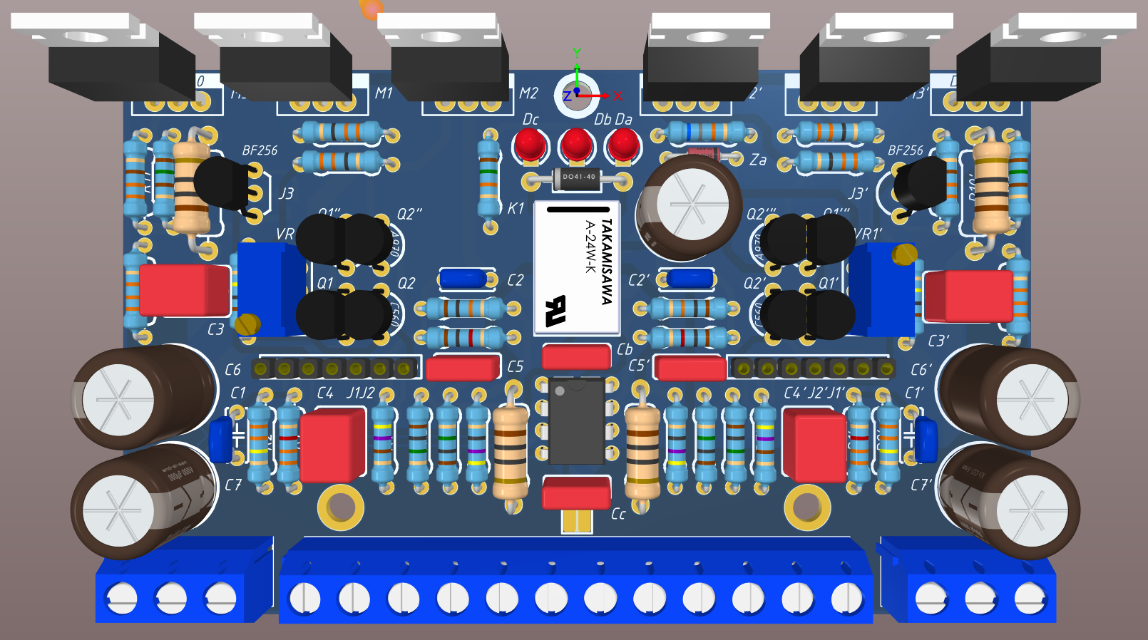

    Лучше использовать в модели операционные усилители (без разницы, идеальные или нет), так будет понятней.
    На вашей схеме интегратор включен не так, как в исходной - сигнал подается на инвертирующий вход. И входной сигнал подается не в ту точку. Вы нарисуйте ту же схему, что в 29 сообщении (она корректная), и посмотрите, что происходит.
    Пример с нулевым напряжением на выходе я не зря привел, из него сразу понятно, как работает схема и что влияет.
    Кстати, в моих ответах нет эмоций, я просто хотел помочь разобраться, не понимаю, почему это вызвало такую агрессивную реакцию.
    Жаль только что понятно неправильно
    Упс, не посмотрел, рисовал по памяти, т.к. это можно сказать ничего не меняет. Но объяснения этого и последующих бредов уже за деньги, потому что когда у человека нет малейшего желания читать что ему пишут, то и желания писать тоже нет.
    Вот подоспел и еще один пёрл от Мелоумэна - мудреная схема из п.40 , которой не суждено работать.
    Ну да, когда и 1 оу уже перебор по сложности, а там целых два!!
    Тролли блин собрались

    Кто-нибудь уже собирал данный пред./усилитель для наушников?
    Еще прошлой весной приобрел платы и часть компонентов, а дальше запал и финансы ушли в плавание и проект был отложен на потом в ящик..
    Планирую в этом году вернуться и завершить.
    Я в процессе.Нажмите на изображение для увеличения.
