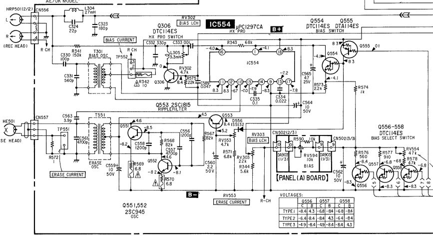

    Задумал страшное . Приделать это туда , где этого никогда не было .
    Модуль взят методом выпиливания из основной платы . Частота ГСП донора - 105 кГц .
    Частота ГСП , куда собираюсь пристроить - 150кГц .
    Пересмотрел много СМ - у всех есть огород вокруг регулировки потенциометров регулировки биаса . Это сделано для сужения диапазона регулировки для каждого типа ленты , чтобы юзеры не баловались ?
    Те в штатном включении одним потенциометром можно регулировать все ? от нормала до металла ?
    Какие еще замечания будут ?

    В соньках отключают, подключая параллельно емкости фильтра дроссель и переменный резистор, образуя узкополосный фильтр, и за счет этого пропускают на вход только сигнал подмагничивания но не записи. И иначе вряд ли можно. Как пример TC-K222ESL:

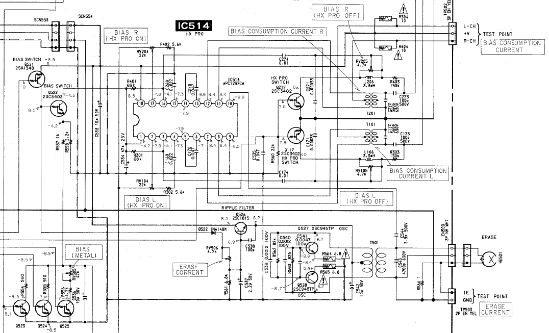

    Да, подобное видел, например, в GX-75 или в соньке 909ES:

    Но нет изящества, появляется дополнительная регулировка. Наверное, можно отключение реализовать с помощью дополнительного фильтра на ОУ: в режиме ON он будет править АЧХ канала управления согласно К для данной головки, а в режиме OFF делать другую АЧХ с большим подавлением в звуковом диапазоне частот.
    обычно резонансный контур ставят в парралель конденсатору фильтра
