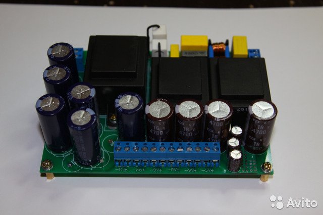

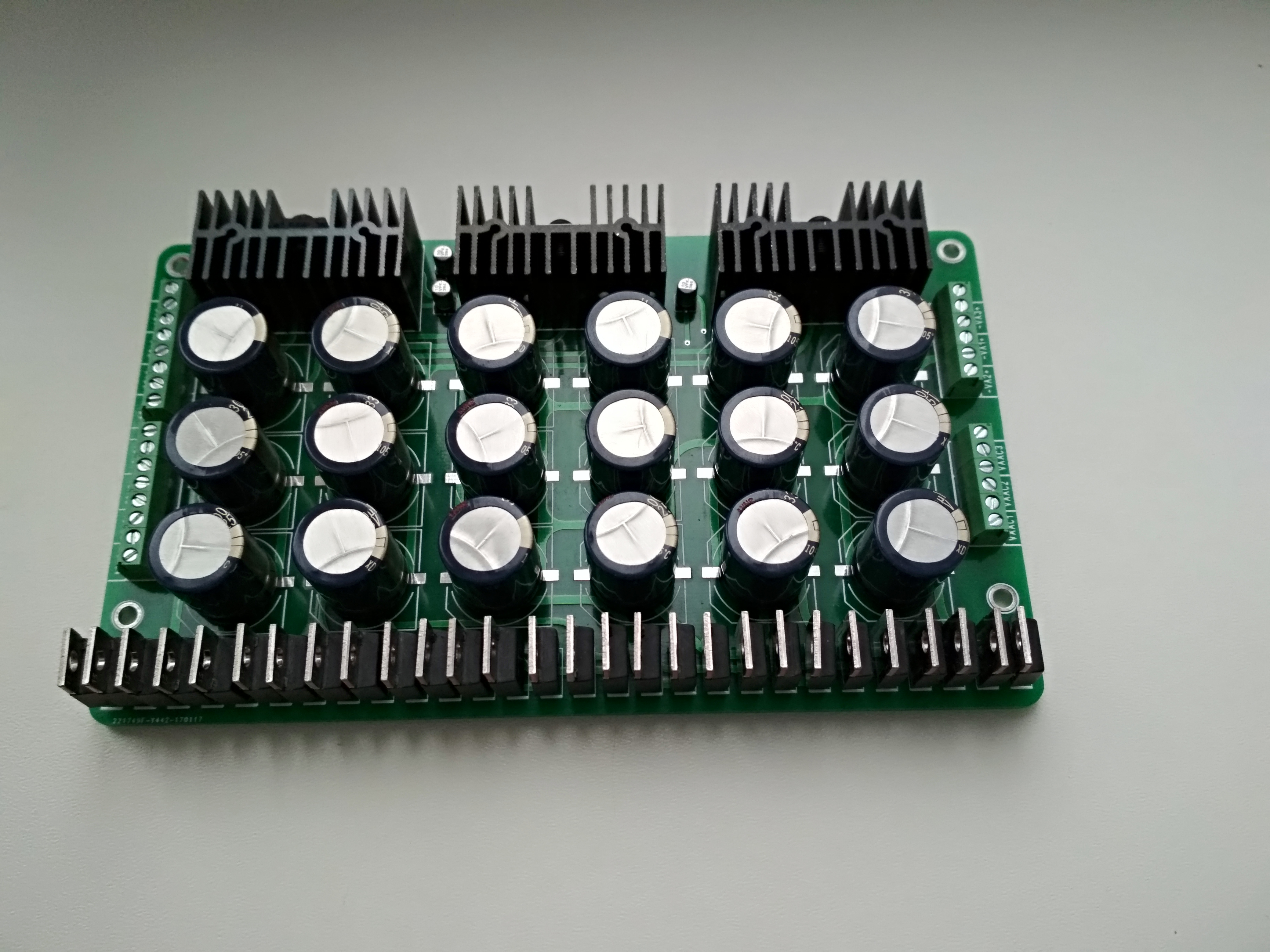

    Весной этого года появилась идея реализации ЦАП на AK4497 с пост-цаповыми фильтрами по схеме ФНЧ - фильтр-вычитатель - буфер
    и акцентом на топологию и трассировку. Схемотехника, а так же компоновка цифровой и генераторной части были отработаны ранее на нескольких итерациях плат. Фотографии печатной платы, а так же платы со смонтированными компонентами представлены ниже.
    Ну и к такой конструкции необходим соответствующий блок питания.
    Получилось 9 каналов, 5 аналоговых и 4 цифровых.
    Аналоговые: один для микросхемы ЦАП, и 4 для пост-цаповых фильтров (на каждое питание каждого канала отдельный выпрямитель и отдельная обмотка трансформатора).
    Цифровые: генератор, цифровая часть (ПЛИС и гальваноразвязка транспотра), транспорт и индикатор.
    Получившийся макет был собран на удобной подложке (тоже представлен на фото).

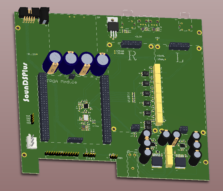

    У меня вопрос.
    Не правильней ли будет поместить банки (кучу не надо - макс емкости хватит по два 2х6800мкФ в плечо) вместе с выпрямительным мостом на п/п ЦАПа, чтобы потребитель находился как можно ближе k БП (аналог)?
    Последний раз редактировалось EDDiE; 21.09.2018 в 15:54.

    По умолчанию Re: Платформа для ЦАП Asahi Kasei Verita
    Это будет другая ветвь эволюции (пока проект).
    Из существенных плюсов - можно обойтись без проводов и двух разъемов между блоком питания и платой ЦАП.
    Из очевидных минусов - цена, и гарантированно большой корпус.
    Если честно, один ряд банок можно убрать, чтобы было по одному конденсатору (диаметром 18 мм) на каждое цифровое питание, и по 2 или 3 на аналоговое (в проекте - посадочные места под конденсаторы диаметром 22 мм, шаг 10 мм).
    Похоже на карго - культ.
    Те же странные диоды в БП, и наверное, тоже самое количество банок. Все в точности как у автора.
    Даже радиаторы такие же.
    карго - культ.
    Улыбнуло.
    А если посмотреть внимательно, невооруженным глазом, что видно будет?
    Безусловно, при умении считать до десяти.
    В описании было подробное объяснение.
    P.S. В толкучке есть Nichicon-ы KG на 4700 мкф 35 вольт, и поскольку в прежних блоках питания, взятых у pless`a емкость (суммарная) для пост-цаповых фильтров была 13200 мкф, я решил еще увеличить.
    P.P.S. Если еще более внимательно присмотреться к плате БП, то можно увидеть, что красиво получается сделать только при таком количестве конденсаторов.
    И еще - в релизе (реальном железе) количество конденсаторов может уменьшиться.
    И еще вопрос - а почему диоды странные? TO-220AC. Так же есть возможность (предусмотрены посадочные места) под MBRS1100 (они и запаяны в том блоке питания, которые на фото в начале темы).
    А по марке этих самых диодов - впервые озадачился этим вопросом достаточно давно
    http://www.diyaudio.ru/forum/index.p...1405#msg271405
    Последний раз редактировалось Ilya_Blazer; 21.09.2018 в 16:56.

    Я имел ввиду банки для аналога разместить на п/п ЦАП, их будет всего 4 штуки на 2 плеча ("первичное" питание), а для цифры, как обычно.
    Стабы какие-нибудь LDO. 22В переменки необязательно же подавать в БП ЦАП на аналог
    Хотя, конечно, может это неудачная идея.

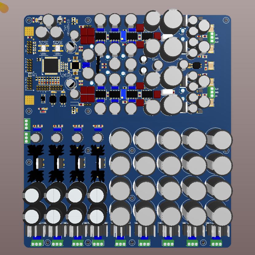

    ЦАП не энергоемкое устройство. Это не УМЗЧ где большое потребление тока и напряжения, где наблюдаются просадки напряжения на банках БП.
    Посему ставить по 1 Фараде в ЦАП не имеет смысла
    В ЦАП главное - устранение помех наводимых однимузлом на другие узлы, развязки и общая помехозащищенность
    Питание надо разводить по центру платы, а не как у Леонида )lionel( по бокам п/п
    Проводники питания +- вести близко к друг другу или друг над другом в слоях, как советует Виктор Корсаков.
  14. #53

    Пока (на данной итерации) сделал так. Дальше возможно будут изменения, следите за анонсами
    ---------- Сообщение добавлено 17:00 ---------- Предыдущее сообщение было 16:58 ----------
    До 1 Фарады остается еще 981200 мкф (на аналоговые цепи, в каждый канал), или примерно в 52 раза больше чем сейчас установлено.
    Так что знак << (много меньше) можно ставить с полной уверенностью.
    ---------- Сообщение добавлено 17:06 ---------- Предыдущее сообщение было 17:00 ----------
    В ЦАП главное - устранение помех наводимых однимузлом на другие узлы и общая помехозащищенность
    По возможности так и сделано (цифровая часть максимально (в данных условиях) маленькая, проводники максимально короткие, и на наиболее возможном удалении от аналоговых сигналов.
    Генераторы - сделаны компактно и на минимально возможном (для данного дизайна) расстоянии от тактового входа м/с ЦАП.
    ---------- Сообщение добавлено 17:09 ---------- Предыдущее сообщение было 17:06 ----------
    Питание надо разводить по центру платы, а не как у Леонида по бокам п/п
    А с этого места подробнее, пожалуйста.
    Питание м/с ЦАП вообще по центру реализовано, можно даже сказать практически симметрично (за исключением питания под самой микросхемой).
    Питание пост-цаповых фильтров - я считаю что в порядке (4 независимых стабилизатора, по 2 на канал, проводники по возможности параллельные и практически одинаковой длины).
    В чем вопрос?

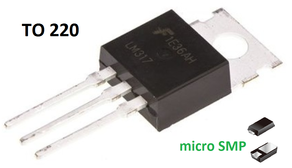

    ..диоды в БП
    ТО220? не может быть.
    ..Э
    TO-220AC.
    И впрямь

    мелкое - MSS1P4, можно сравнить с MBRS1100
    Там проблема в другом - из его топологии выходит только такая трассировка.
    4 элемента (3 оу и повторитель), разбиты в 2 группы по 2 штуки, ну и питание разделяется и идет навстречу друг другу.
    Если внимательно присмотреться к фото пустой платы, там видно, что питание идет по верхнему и нижнему слою.
    А по факту оно еще и по одному из средних идет, так что получается 15 мм суммарная ширина проводников на аналоговом питании пост-цаповых фильтров.
    Подчеркну - TO220AC (2 ВЫВОДА).
  17. #56
    03.05.2010
    3,486
    Ну извините, уж какая картинка подвернулась.
    Габарит у трехногого ТО220 точно такой-же как и у двухногого. Но конечно, можно и переделать картинку.
    Там дело не в этом. Виктор как бы намекает, что ЦАП не потребляет 8 Ампер в пике ))), поэтому, smd диоды на 1,5-2 а - выше крыши.

    Я решил попробовать установить качественные отечественные диоды Шоттки. Собственно, они были еще в полу-клоне Lynx PA21, платы к которому делал еще в октябре-ноябре 2015 года.
    А так да, в плате блока питания, который на фото, там диоды в SMD корпусах.
    причем между этими шинами (источниками наводок-искажений) пара сантиметров расстояния и сами ОУ - нарочно не придумаешь.
    ---------- Сообщение добавлено 16:41 ---------- Предыдущее сообщение было 16:38 ----------
    Ну пиковый ток (например стартовый) у этих микродиодов 25 Ампер на полуволне сетевой синусоиды.
    Кроме того, мощные диоды - большая емкость, диоды с большим запасом по напряжению - избыточное падение напряжения в проводящем включении (а это не только потери мощности, но и уровень помех)
